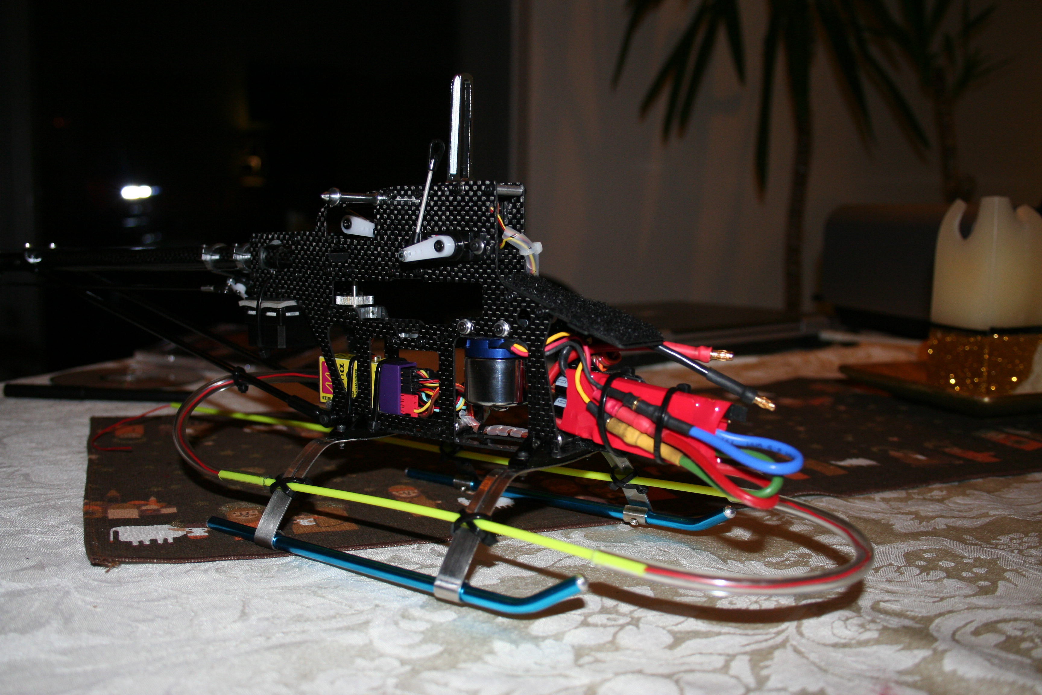

Auch das Federstahl-Landegestell passt auf den Pikke (siehe Bild)
Auch den Zahnriemen habe ich direkt gegen einen Zahnriemen von Bando getauscht. Der ist zwar ein wenig breiter, passt aber trotzdem gut.
Mal sehen, ob ich morgen dann zum "Einschweben" komme.....

Mein Baubericht geht bald weiter, vorerst müsst Ihr Euch bitte mit dem dem fertig montierten Heli begnügen. Ein echter Erstflug fiel bis jetzt wegen Windes aus:
http://www.rchelifan.org/album.php?user_id=4713
Bild Bild Bild Bild Bild Bild Bild Bild
Wie man sieht, habe ich Empfänger und Regler auf den sonst üblichen Positionen getauscht.
