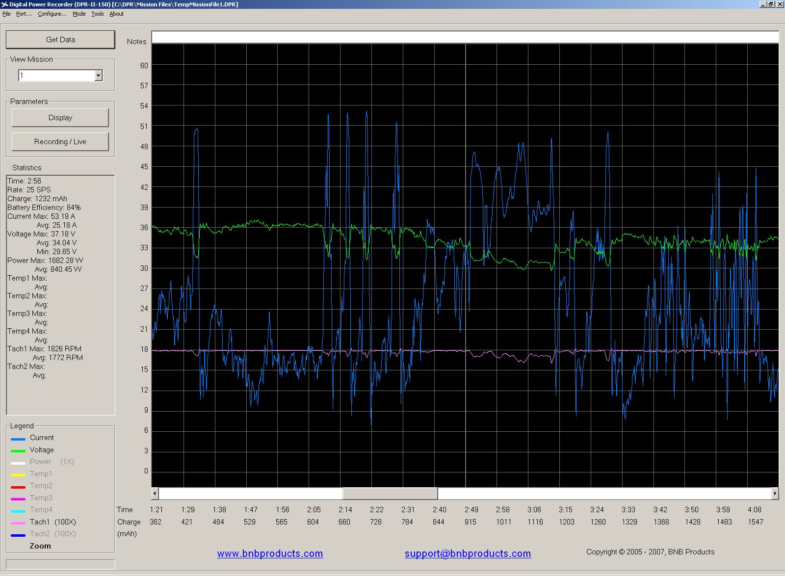

weil anfänger sie nicht kennen und fortgeschrittene mehr leistung wollen.Wenn die Konion so gut wären, warum fliegt sie kaum jemand
mir werden die zellen auch langsam zu schwach.
peaks von 1,7kW sind zwar kein problem, aber sobald man sie etwas länger belastet, bricht die drehzahl stark ein.

Moin,
na ja es fliegen extrem viele mit den Konion Zellen rum den sonst hätte ich von denen diese Jahr wohl nicht über 12000 Stück verkauft oder? Wenn man Hardcore 3D fliegt dann sind Lipos auf alle Fälle besser aber für 90% der Heli und Flugzeug Flieger gehen sie sehr gut und das mit einer extremen Haltbarkeit. Die neue Version in einem 12S Heli hat kaum weniger Leistung wie ein Kokam 4000er wenn die Peaks bei 80A bleiben.
Ein Forum ist absolut keine Referenz ob Sachen oft verkauft werden oder nicht. Es ist ein Anhaltspunkt mehr nicht. Wenn man schaut wie viele NIMH noch für Helis verkauft werden dann sieht man es am besten. In welchem Forum werden die noch empfohlen? In keinem und doch fliegen hunderte mit denen rum.
Zu dem Log File kann man nur so viel sagen das der Akku da schon mehr als am Limit ist ein 10S3P wäre dort besser vor allem von den neuen NICE Zellen. Die Konion und NICE passen auch in fast jeden Heli rein nur in der REX 450er Klasse würde ich persönlich auch eher Kokam 2100er oder 2400er nehmen.

#37
hey mayk, hast ein neuen nick ?
ich quäle die konions normalerweise nicht so.
aber manchmal gehts nicht anders
hab auch heute ganze 2500mAh rausgezogen.
10s3p wär für den rex ganz schön viel.
was sind denn NICE zellen?
und was sagst du zu den kongpower oder air thunder?
die sollen ja nicht mehr blähen und auch recht sicher sein.
hast du dazu schon welche infos?
(ich will im frühjahr auf lipos umsteigen)

Moin,
zu den Zellen kann ich dir nicht viel sagen nur das sie nicht viel günstiger sind wie Kokam und von daher völlig uninteressant. Das liegt daran das die Kokam auch eigensicher sind und bei denen weiß man das sie halten auch unter extremen Bedingungen.
Die NICE sind neue Lithium Becher Zellen und 10S3P ist nicht zu viel für den Rex 600.

Der Align-Regler steckt das problemlos weg.
vg & frohes Fest,
Wolfgang
Deswegen: 7S statt 6S. Dann passt das.3d hat geschrieben:mir werden die zellen auch langsam zu schwach.
vg & frohes Fest,
Wolfgang

#40
wolf,
ich will nicht abrüsten.
mayk,
deine seite sieht ja ganz anders aus.
(war lang nicht mehr da)
daß die kokams auch sicher sind und nicht mehr blähen wusste ich nicht.
kannst du was zur spannungslage der NICEs sagen?
deutlich besser, als die 1300er?
ein log wäre nicht schlecht.
10s3p krieg ich in mein rex nicht rein.
platz und schwerpunktproblem, da bräuchte ich ein umbau.
aber knapp 4kg für ein 50er heli wäre schon ziemlich viel.
