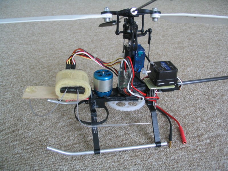

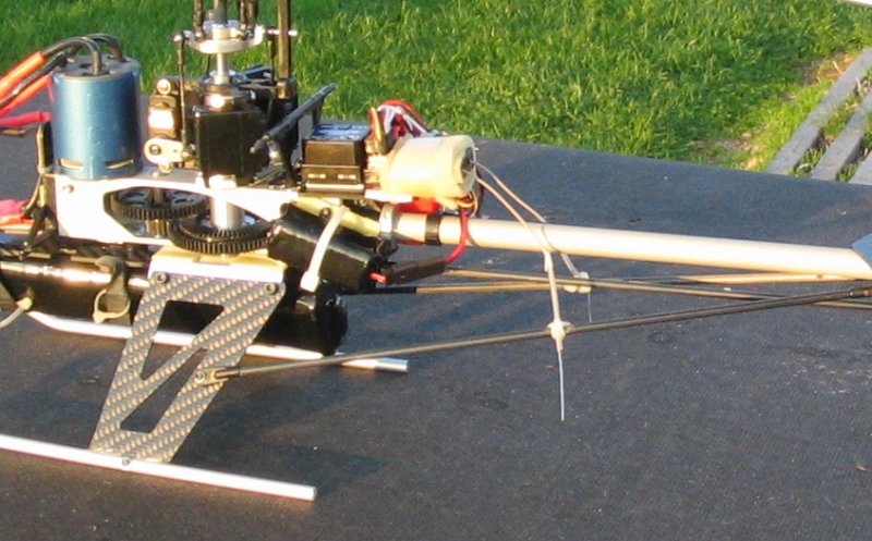

Hallo Daniel,
hab mal Fotos vom Piccolo & vom Spirit angehängt.
Wichtig ist eigentlich nur annähernd 90°, etwas Abstand zwischen beiden Antennen und das letzte Stück frei.
- 607_1.jpg (126.06 KiB) 474 mal betrachtet
- 607_2.jpg (90.65 KiB) 488 mal betrachtet
Ciao
Robert
Spirit Li · Hornet X3D · Pic V2 BL³

Alles klar Dirk!
Danke Robert!Hilft mir schon mal weiter!
Hoffentlich seh ich das Teil noch im Raptor!
Danke Willie!
Kenne ja das Bild!
Problem 1: Du hast ihn hinten verbaut und hast weniger Weg zu einer möglichen Befestigung!
Problem 2:Man soll enge Legeradien vermeiden!
Danke Willie!
Kenne ja das Bild!

Dies gilt imho nur für das letzte "freie" Stück. Zudem sind die Antennen bis zum freien Stück nochmal in einem Plasteröhrchen geführt.willie hat geschrieben:@Helibird, die Antennen sollten kein Metall und Carbon beruehren !
