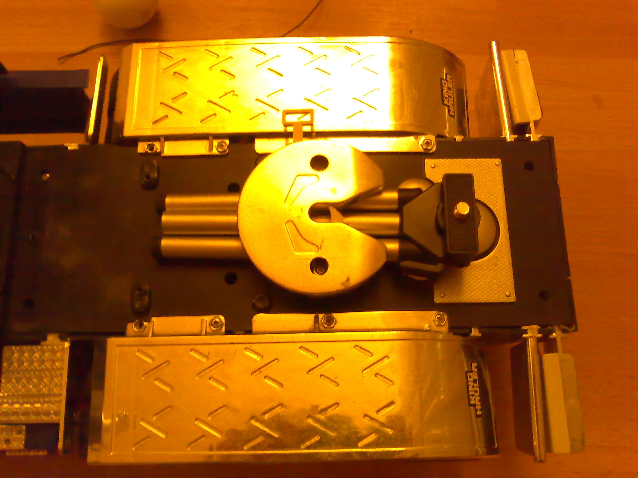

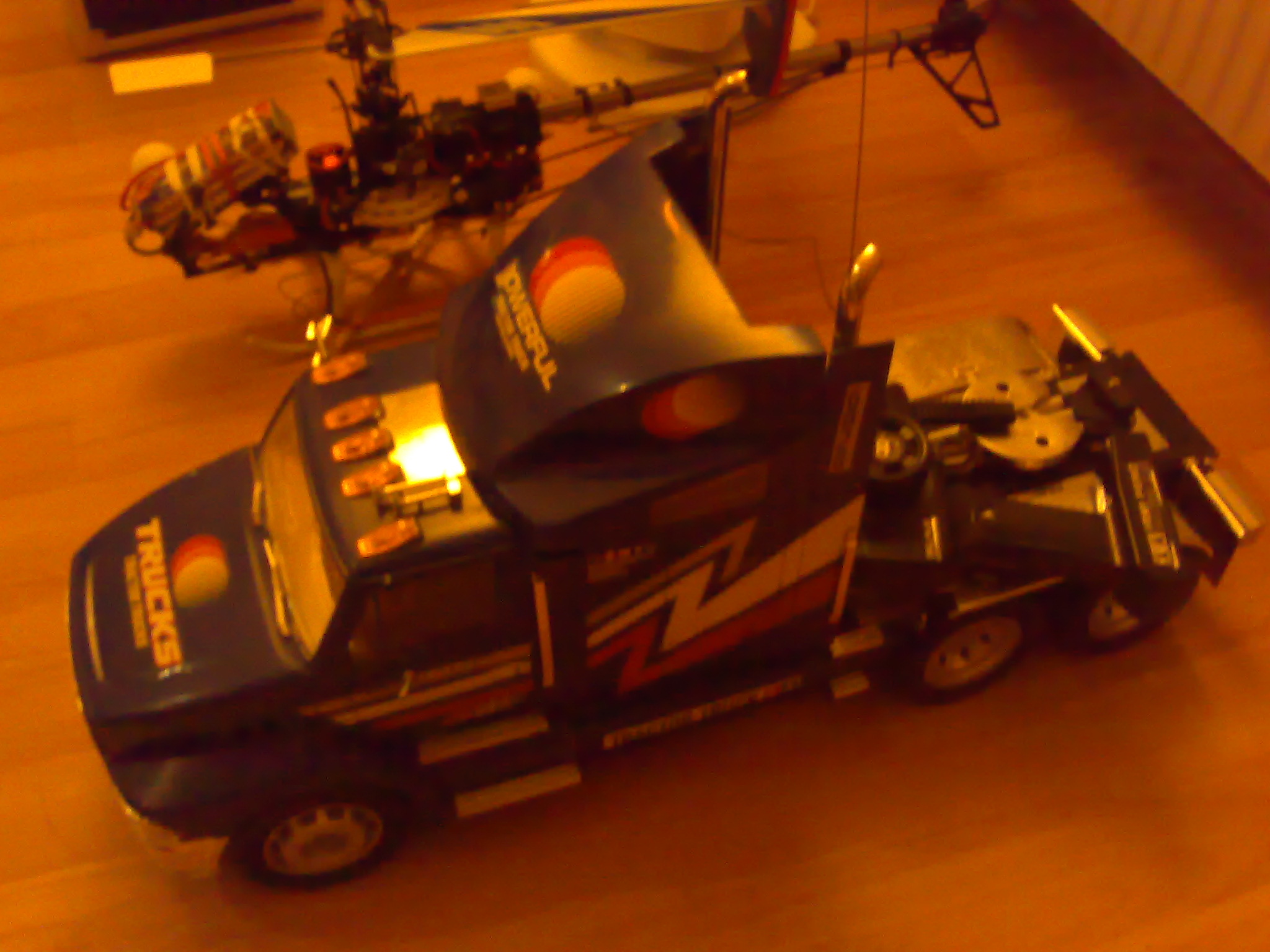

für Saison 2008 und Modelle die Bodenstartfähig sind habe cih einen Spielzeug LKW adaptiert:
...wie schon irgendwann mal angekündigt mein Kamera Wagen ein LKW ohne Anhänger, stattdessen hat er meine Kamera hinten drauf ....leider ist die eine Achse verbogen daher "humpelt" der Lkw ein wenig...geradebiegen geht nicht da messingstücke drauf sind etc...
anbei 2 Fotos ... "Demo"Video mit dabei ...
So nun möchte man sich fragen für was .. ich sage was Hollywood kann kann cih schon lange *löl* .... der Kamerawagen fährt los bevor ein Flieger auf der Asphaltpiste startet und quasi vor dem Flieger, also Bodennahe aufnahme .. oder neben dem Flieger .... beim Start oder bei eiber Landung, alles Übungssache....
hat heute 3S 1800er Lipo bekommen, geht ab wie Schmids katze Power ohne ende und für kurze Sprintstrecken ideal... leicht gefedert ..einzig das geräusch ist net so tolle und weils 27Mhz ist also Kinderspielzeugfrequenz..ein umbau auf 40Mhz und BL Antrieb ist nciht geplant würde zuviel kosten.... :-/ ...
dunkel aber dennoch  ersichtlich
hier das stativ das unter die "deichsel" geschraubt wurde.. hält die kamera locker..eventuell je nachdem gibts andere lösungen..

netter versuch.
wenn der bei dem glatten boden schon so rumpelt, dann wird das nichts.
eine passende federung / dämmung wäre angesagt. unbedingt das stativ vom chassis entkoppeln.

ähm spielzeug freq.. hmm mein savy fahre ich mit 27mhz und habe weniger probs damit als mit 40mhz scheiss störungen die meisten neuen Spielzeuge haben alle inzwischen 40mhz
daher lass so
aber entkoppeln musst du die cam vom chassis!!!

naja wie gesagt die eine achse leiert etwas :(
daher die wackler .. hmm 4x gummitüllen festschrauben und oberhalb ne platte drauf ?? wo cih die cam befestige ... mal gucken und testen ist ja noch länger bis dahin *ggg* ....

Die Platte wo die Cam drauf kommt mit 5 Lagen Tesa Spiegeltape befestigen. Das bringt auch Dämpfung.
