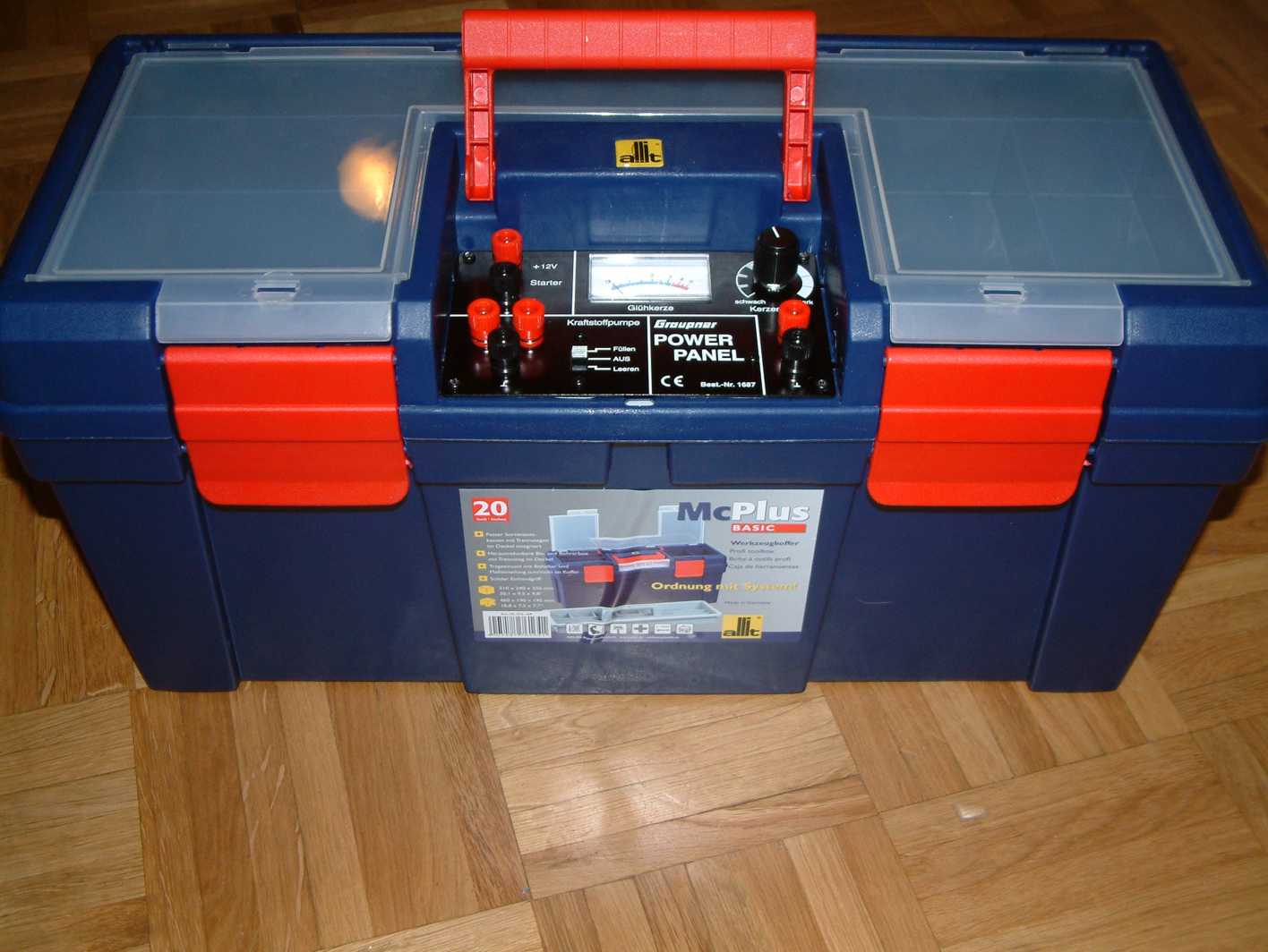

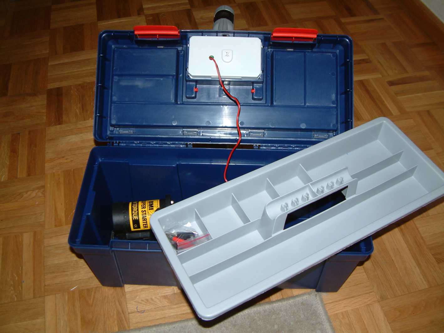

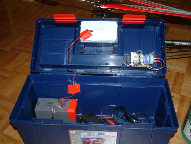

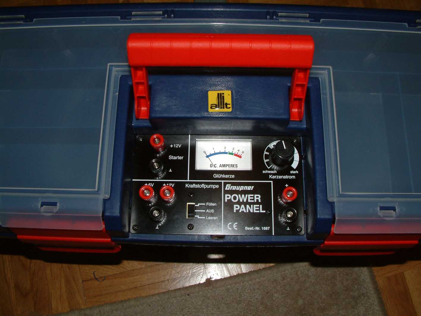

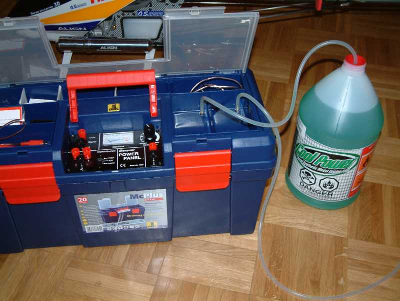

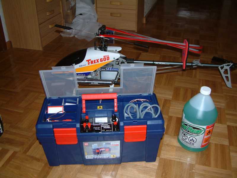

Ich bin auch gerade dabei einen T-REX 600 N aufzubauen. Da das mein erster Verbrenner wird, brauch ich natürlich noch das ganze Startequipment.
Ich hab mir viele Startboxen im Netz angeschaut und mich für die einfache Bauhausvariante entschieden.
Ein Powerpanel hatte ich schon bei Eco-Pit gekauft.
Heute war ich also im Baumarkt (Hela ) und hab eine Werkzeugkiste gefunden die wie für das Power Panel gemacht ist.
gekostet hat sie 17.99EUR.
Die wollte ich euch nicht vorenthalten, hier also ein paar Bilder.
Rainer :santa:

Nicht schlecht die Idee!Bist wohl nur nen Sonnenschein-Flieger? :D
Weis ja nicht ob das so gut ist wenn da Wasser dran kommt!Ich werd mein Panel im Koffer verbauen!
Gruss Daniel

Die Galone passt da definitiv nicht rein, also werd ich den Sprit wohl extra Transportieren, alles Andere sollte wohl reingehen.

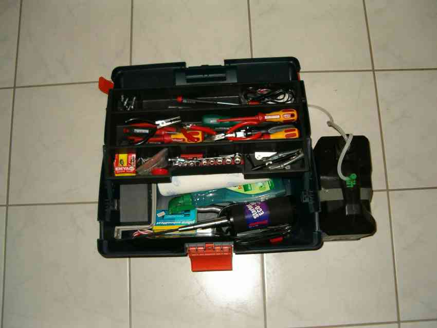

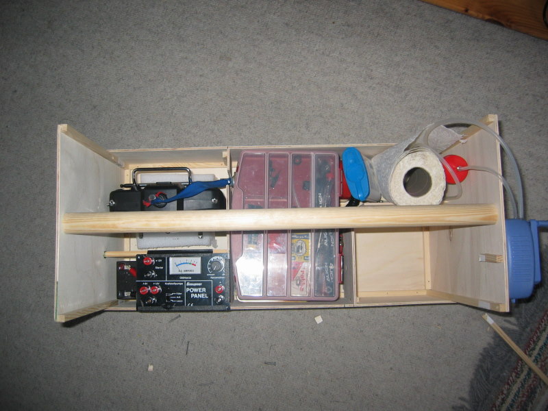

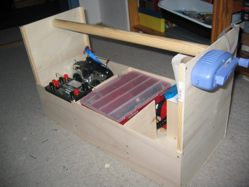

so sieht meine Kiste jetzt aus. Materialkosten 14 Euro. Habe 89 Schrauben, 0,6qm Sperrholz 4mm und einige Leisten 10mm Vierkant verbaut. 2 Stunden Arbeit.
Entalten sind Werkzeug, Powerpanel, Sender, Starter, Akku und Sprit.
Paßt alles rein, ist leicht und stabil. Inklusive genügend Platz für die Gallone Sprit :-)
Jetzt kommt noch eine Transport- und Arbeitsplattform dazu. Darauf wird der Heli zum Transport an den Kufen fixiert. Und die Platte kann man dann zur bequemeren Bedienung samt Heli auf die Box stellen.
Und irgendwann wirds mal angemalt.... .
Gruß Diver

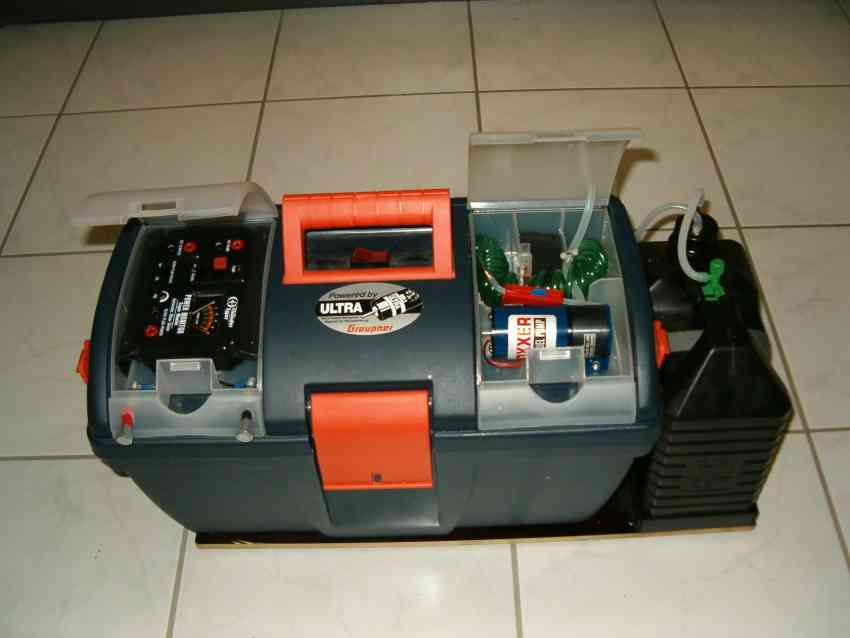

das mit dem Spritkanister bzw. der Gallone lässt sich recht schnell lösen.
Einfach die ganze Box auf ein Sperrholzbrett (z.B. 8 mm Siebdruck) schrauben, welches auf einer Seite etwas länger ist als die Box.
Auf der zusätzlichen Fläche kann man prima den Spritkanister unterbringen.
Ich hatte zufällig einen praktikablen 4 Liter Ölkanister übrig, der passte wunderbar an die Seite.
