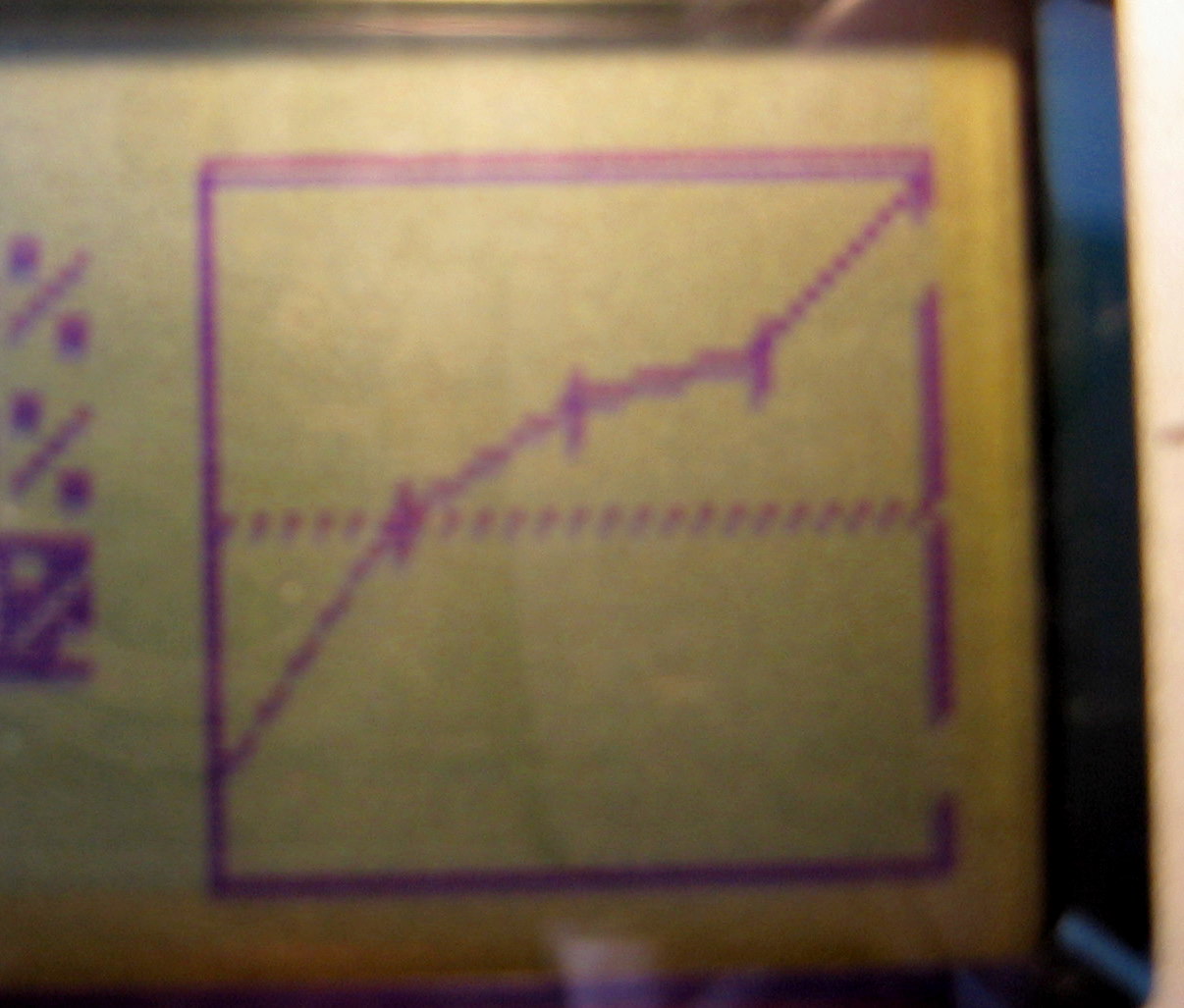

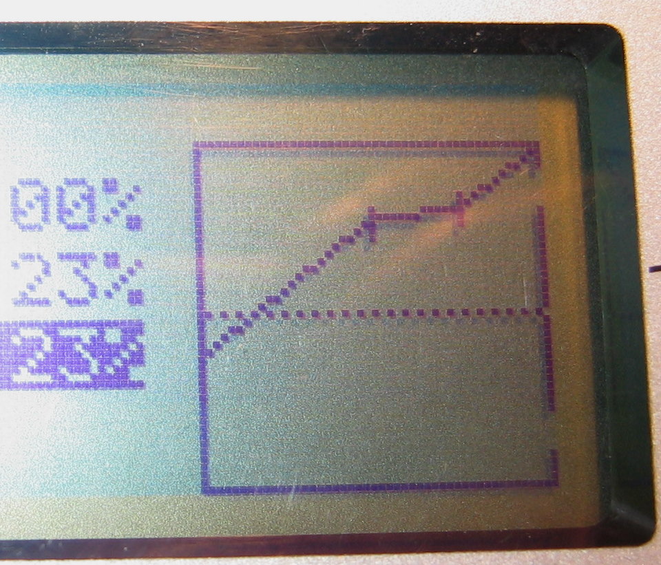

ich experimentiere gerade noch. Hatte bisher eine Diagonale. Da hat man schon Drehzahlunterschiede gehört.
Heute habe ich mal die Gas / Pitchkurve wie abgebildet eingestellt. Damit komme ich bei Knüppelmitte zum Schweben mit ca. 1500-1600rpm.
Durch den flachen Bereich in der Gaskurve bleibt die Drehzahl über Schweben in einem Bereich ziemlich konstant. Da wird dann nur Pitch erhöht.
Sieht aber nicht mehr aus wie eine Kurve
Damit läßt sich "normal" sinken / steigen ohne das es den Motor würgt / auftourt.
Pitch max. sind 10 Grad. Gas langt in den Vollastbereich rein.
Gruß Diver

- PITCHKURVE
- Gaskurve 001.jpg (223.19 KiB) 469 mal betrachtet
- GASKURVE
- Gaskurve 004.jpg (162.31 KiB) 469 mal betrachtet
ich versuche Motor / Gaskurve erst einmal so kennen zu lernen. Habe bisher ja nur Elektro im Haus.ranger7 hat geschrieben:hallo diver ,
