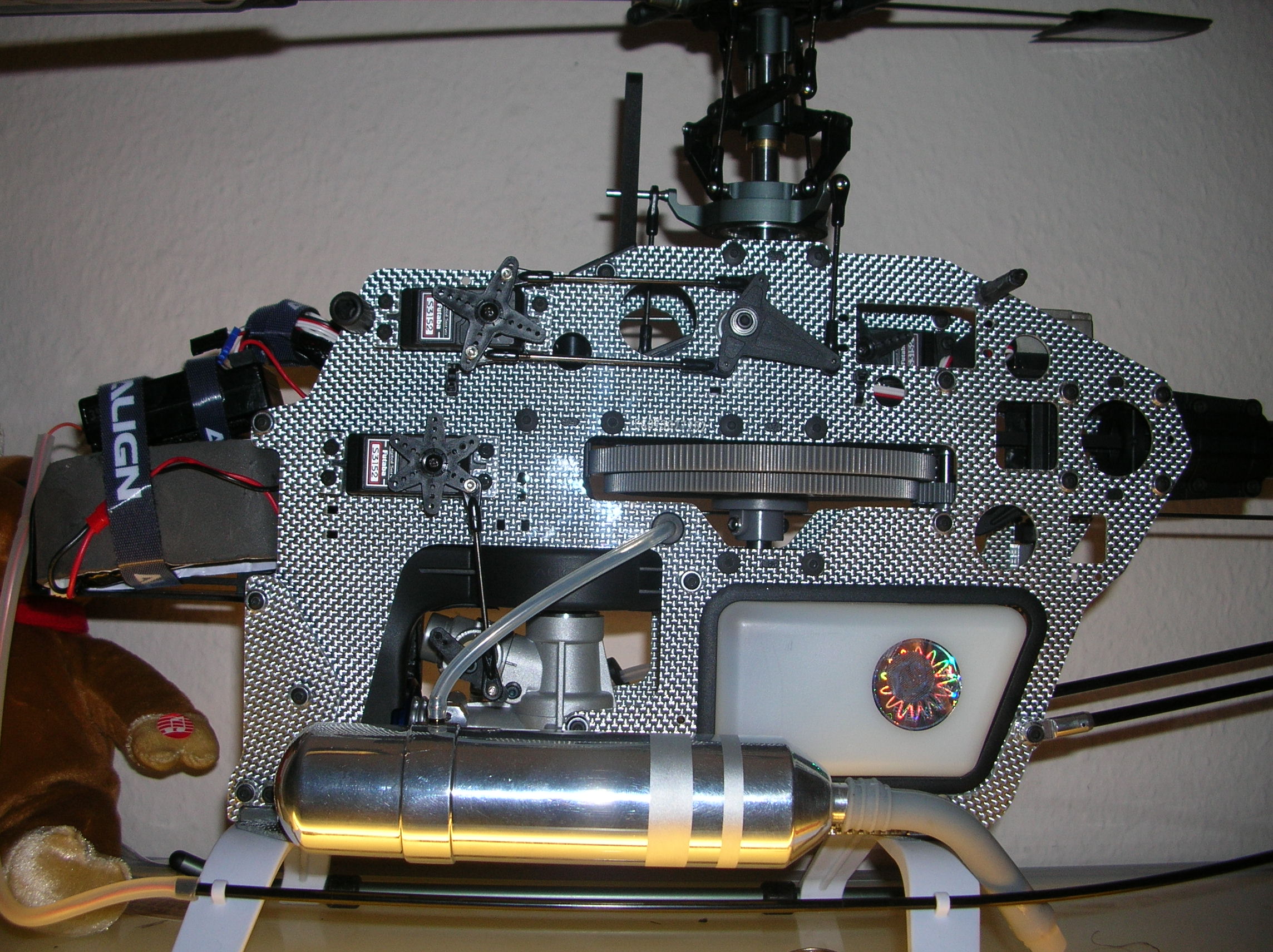

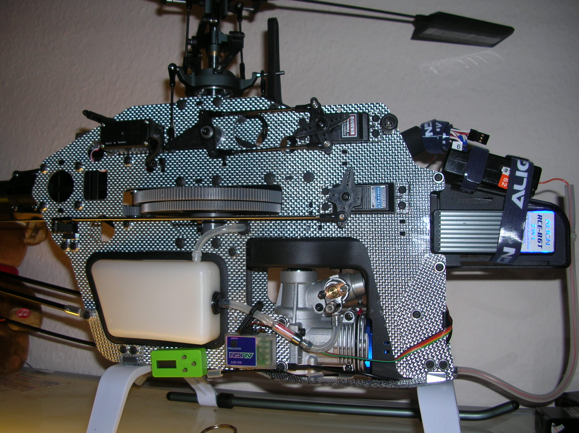

Da ihr ja alle so gern Fotosmögt, mal zwei von meinem ausgerüstet mit RC
Gruss Nico

bring mal die teillast bei deiner spritcombi in die waagerechte,dann nimmt er auch besser das gas an

Ist das eine neue Tuningmaßnahme den Motor nur mit einer Schraube aufm Motorträger je Seite festzuschrauben ?
Spart das Gewicht. Muss ich mal testen. ;)
Hat das einen besonderen Grund warum Du den Temperatursensor oben hin gemacht hast ? Ich kenn das nur unten direkt am Zylinderkopf nicht im Luftstrom.

Hier muss ich Marco mal zustimmen. Den Sensor genau auf die andere Seite und noch 2 Rippen weiter Richtung Zylinderkopf und die restlichen Schrauben können nicht schaden ;-)

Hmm... suche den An- und Ausschalter. Hast du keinen Montiert?
Wenn nicht, gibt es irgendwo Platz für den Schalter, damit man den Hubi auch anschlalten kann, wenn die Haube drauf ist. :oops:

@MR.NT ;-) ja spart ewicht die fehlende Schraube :-) Nein ehrlich gesagt istdie weg ! oder fehlt. aber da kommt vorm fliegen noch eine dran .
@Doc Tom Yapp das stimmt mit dem Sensor ! hatte ich irgendwie falsch gedacht bei der Montage. jetzt wird er ja nöch gekühlt :-)
@ Chris: ein an-aus- Schalter ist an der 2in1 Glüh BEC von Align dran. links vom Temp. Monitor
