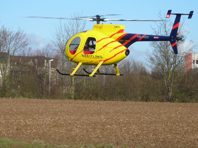

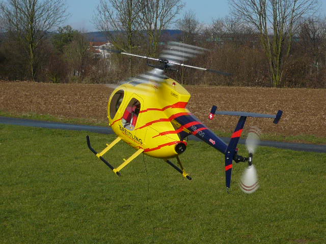

Hier mal wieder eine Anregung für Scaler. Der Logo l10 läßt sich sehr einfach mit wenig Aufwand in den Rumpf von Funkey bauen.
- Funkey Hughes 500 lackierte Version
- Logo 10 XXL
- Tango 45-4
- 25er Ritzel Modul 0,5
- Jazz 40-10-32
- 8S5P 4250 mAh
- 600mm Helitec-Blätter
- 95mm Blattschmied CFK-Heckblätter
- 3 x HS-85MG
- 1 x S9254
- GY-401
- Align 2A Spannungsregler
- Gewicht ???
- Drehzahl 1500 U/Min.
- Flugzeit max. 15 Min. (Verbrauch liegt bei 220mAh / Min.)

Hallo Holger,
sieht super aus, der Heli! :P :P :thumbup:
Was hast Du genau für ein Heckrohr verbaut? Das vom L14?
Grüsse,
Christian
Holger Port
Beitrag von Holger Port »
Ist das vom Logo 20 mit 690mm Länge und dem passenden Riemen (Bezeichnung müßte ich nochmal nachsehen).
