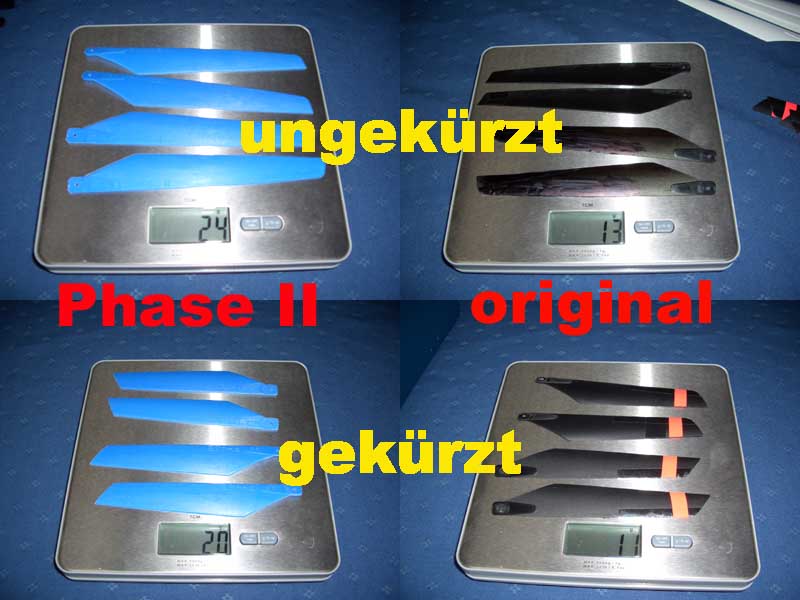

Hallo KOAX Freaks!
Habe mir mal die blauen Blätter von Phase II besorgt – sollen angeblich für Outdoor die besten sein. Hier mal ein paar Erkenntnisse:
Testflug 1:
Modell: Eine Xtreme Lama mit teilweisem ALU Tuning mit leichtem, 84 Zyklen altem Kokam 910 Akku, 2 X 4,7 Gramm Servos, Abfluggewicht mit Phase II, blau, ungekürzt – 241 Gramm (Foto).
Ergebnis: Lipo Warner hat von Beginn an knapp über Schwebepitch angeschlagen – nach 3 Minuten Versuch zwecks Akkuschonung abgebrochen. Mit gleicher Konfiguration und gleichem (alten aber gutem) Akku sind mit freakware Blättern (weiss) 7 dynamische Flugminuten drin... mit original Blättern 8 Minuten.
Testflug 2:
Modell: Maximal getunter brushless KOAX, mit schwerem, 7 Zyklen jungen 16C Dualsky Akku, auf 29,5 cm gekürzte Phase II Blätter, Abfluggewicht 227 Gramm (Foto).
Ergebnis: Auch hier von Beginn an (bei aber dynamischen Pitchstössen) Warn LED am BL Regler (2,7 V Unterspannung)! Flugzeit 13,5 Minuten, sehr exaktes Fliegen möglich aber im Vergleich zu den Serienblättern weniger dynamisch, weil die Antreibskette wegen höherem Energiebedarf an seine Grenzen stößt. Mit gleichem Setup und bereits deutlich durchgebogenen, 12 Monate alten, gekürzten Originalblättern werden 16 dynamische Flugminuten erreicht.
Zusammenfassung:
Pro:
- sehr stabil
- sehr genau gearbeitet (kein wuchten war erforderlich)
Contra:
- gibt Crashenergie voll weiter (an Heli und IKEA!), fungiert wohl kaum als Sollbruchstelle
- sehr hohes Gewicht (+85% zu Original siehe Foto)
- vernichtet deutlich mehr Energie im Flugbetrieb als Originalblätter!
Ein detaillierteres Fazit aus den gewonnen Erkenntnissen möchte ich nicht ziehen, weil mir das andere Hersteller schon mal extrem übel genommen haben....
Frage: Kann mal wer die Kohlefaser Blätter von Phase II auf die Wage legen, wäre mal interessant...
Gruß, Stefan.

- Gewichtsvergleich Lama Rotoren.jpg (71.26 KiB) 1705 mal betrachtet
