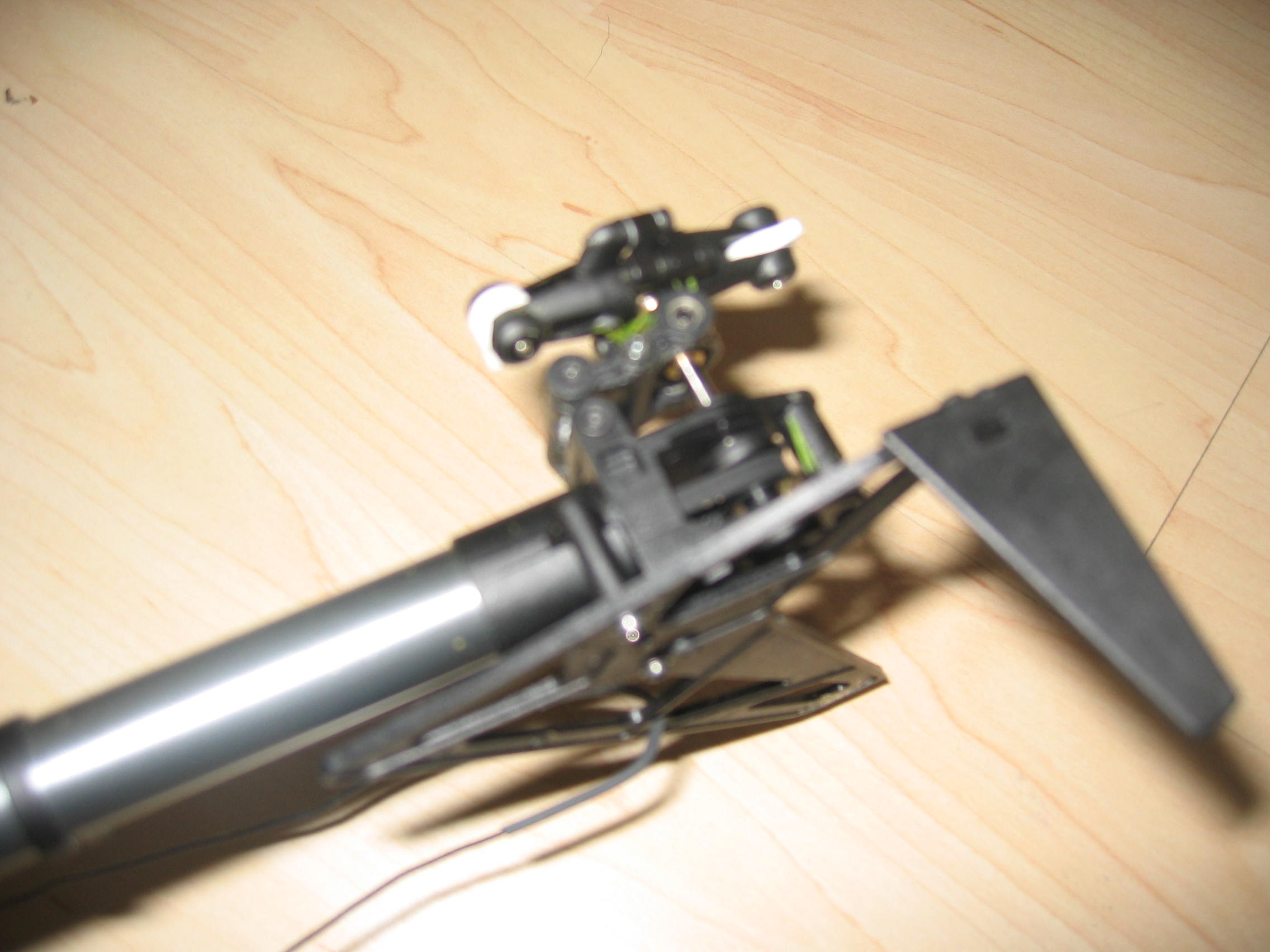

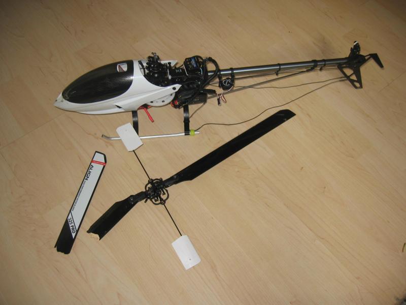

Hi Leute,
wollte heute das Wetter und meinen Urlaub nutzen. Die ersten beiden Starts und Landungen (schweben) gingen ganz gut. Beim dritten Schwebeflug ist mir das Teil dann etwas wegen Wind nach links abgehauen. Schnell etwas Roll rechts und schon war ich dem Boden (Wiese) sehr nahe und habe rechts aufgesetzt - und zack, kippt das Ding nach rechts um. Es ging halt sehr schnell... Plumps, der Rotorkopf landet 1m neben mir - oweia.
Auf den ersten Blick hats natürlich ein Rotorblatt, das Zentralstück, ein Mischhebel und die Heckrotorblätter zerfetzt. Die Kufen vom Argumi LG sind gut krumm. Ausserdem ist an einer Seite der Bodenplatte wo das LG verschraubt ist, eine Lasche abgebrochen.

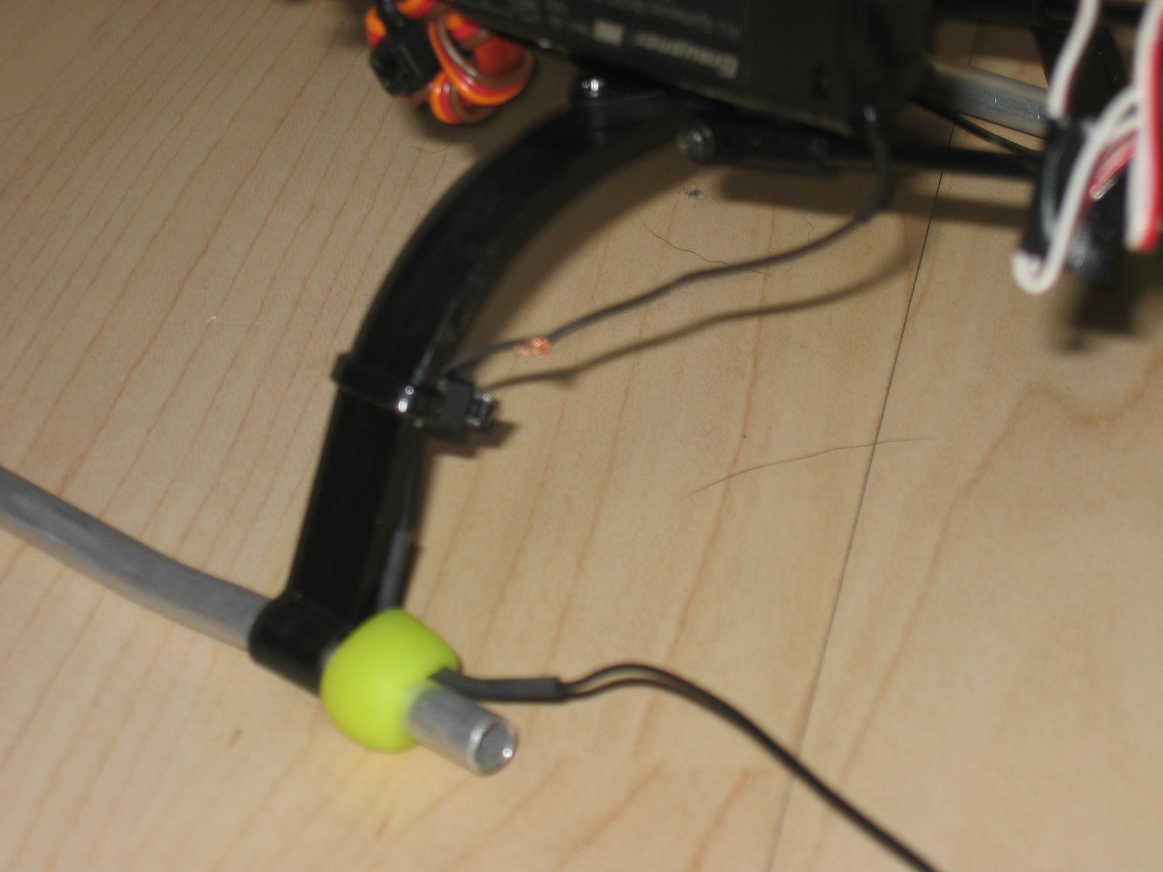

Blöderweise hat noch ein Kabelbinder die Ummantellung der Emfängerantenne aufgerissen und auch etwas die Litze beschädigt.
mir ist aufgefallen, dass das Zentralstück genau an der Stelle wo es mit der Schraube an der HRW befestigt ist, gebrochen ist. Dadurch ist der gesammte Kopf abgerissen und kein grösserer Schaden entstanden.
So, nun meine Fragen:
1) Wäre bei einem ALU-ZS mehr passiert? (weil es nicht einfach wie Plastik bricht)
2) Kann ich über die kaputte Isolierung der Emfängerantenne einfach Schrumpfschlauch machen oder soll ich an der defekten Stelle abschneiden und neu verlöten? Ändert das Lot was an den Emfangseigenschaften?
3) Gibts irgendwelche Teile ausser Elektrik, HRW, BLW, HZR die gerne nach so einem Crash kaputt gehen, aber der Defekt nicht unbedingt ersichtlich ist?

Hier nun die Bilder:
- IMG_4046_800x600.JPG (43.22 KiB) 525 mal betrachtet
- IMG_4047.JPG (328.12 KiB) 528 mal betrachtet
- IMG_4048.JPG (237.33 KiB) 517 mal betrachtet
- IMG_4049.JPG (194.29 KiB) 526 mal betrachtet
- Antenne

zu 2) Ich würde die Litze so gut es geht glattziehen und Schrumpfschlauch drüber. Vor dem nächsten Start dann Reichweitentest. Wenn du lötest, löte das ganze Kabel neu (exakte Länge beachten).
zu 3) Heckrotorwelle ist in deinem Fall noch ein Kandidat. Wenn du bestelltst, leg noch einen Satz Anlenkstangen und Kugelköpfe dazu. Die fliegen gerne mal weg.
Und noch ein Tip: Vorsicht mit losen Kabeln vom Gyro. Ich habe so schonmal eine frisch aufgebaute Mechanik verloren, weil sich die Kabel in den Rotor gezogen haben.

zu 1) Wenn das ZS dran bleibt, kostet es meistens noch Paddelstange und Blatthalter. Ob Plastik oder Alu ist glaube ich eher egal.detlef hat geschrieben:

Alles kein Beinbruch, sowas passiert. Bei nem Alu-ZS passiert auch nicht mehr, Schwachstück ist die Haltschraube, die schert dann eben sauber ab, ist mir anfangs 2x passiert - mit Kunststoff-ZS ( ! ). Nach so ner unfreiwilligen Landung ist meist die HRW hin, BLW in jedem Fall prüfen, auch wennd er Kopf unbeschädigt aussieht ( okay, in dem aktuellen Fall dürfte die mit an Sicherheit grenzender Wahrscheinlichkeit hinüber sein ).
Das Getriebe is klar, hab immer einen Satz Hauptzahnrad und Freilauflaufritzel hier, sobald irgendo am Antrieb was blockiert gibt es Karies - die beiden Ritzel sind kein großer Kostenfaktor.
Auf jeden Fall prüfen, ob das Ritzel des Heckantriebs ( also das kleine das den Riemen antreibt ) unbeschadet ist. Bei mir hat´s bei der ersten harten Landung dieses Ritzel zerbröselt, und zwar im Bereich des Halte-Splints. Hat man nicht gesehn, erst beim Testlauf kamen seltsame Geräusche und ruckelnder Heckantrieb zum Vorschein. Das Ding würde ich - in jedem Fall - gegen die Messingversion austauchen, ist robuster und übersteht auch nen blockiertes Heck ( geht halt nur der Freilauf in die Binsen, und der ist schneller getauscht ).
Ansonsten ist ja schon alles von Holger geschrieben worden. Also ran an die Teile und allzeit guten Flug

nach meinem letzten Crash mit Alukopf (G-Force) sah mein Heli ähnlich aus, von den Aluteilen ist nur ein Blatthalter kaputt gegangen, natürlichen waren auch HRW, BLW, RB und HZ beleidigt.
Bei den niedrigen Temperaturen brechen die Plastikteile sehr leicht!
Habe mich jetzt zu einer Kombination aus Alu und Plastik entschieden und bin so sehr zufreiden.
Die Antenne würde ich mit Schrumpfschlauch bearbeiten oder den Empfänger zerlegen, die Antenne auslöten und die Litze in gleicher Länge und Stärke erneuern.
Den 401er würde ich an deiner Stelle auch noch versuchen ins Chassis zu packen, der wird nämlich auch leicht bei solchen Chrashs von den Paddels getroffen.

danke Euch für die Antworten! Dann werde ich mir mal das Alu-ZS gönnen. Die Antenne isoliere ich vorerst - wenns geht ist gut, sonst löte ich ne komplett neue an.
Habe jetzt fast alles zerlegt, kein weiterer Schaden ausser noch der Paddelstang. Die Blattlagerwelle ist ok.
