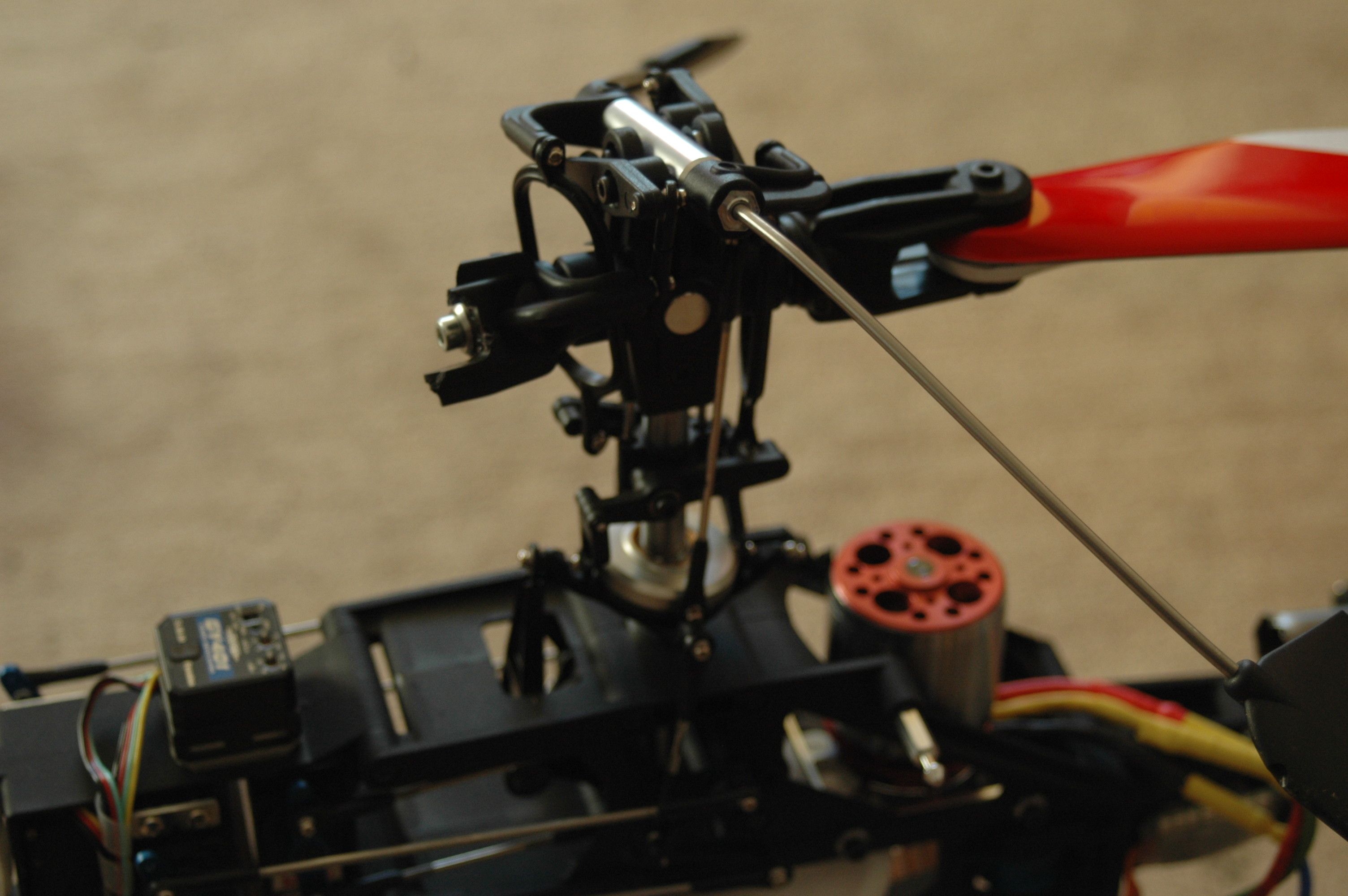

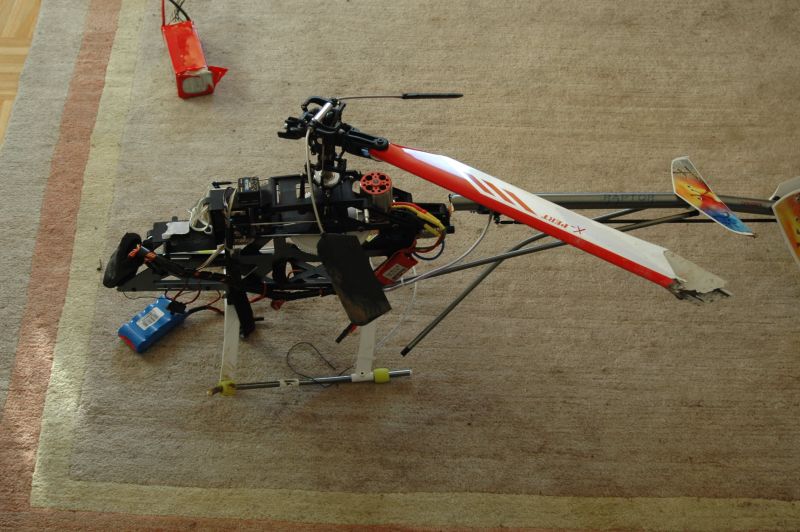

Nachdem die Loops ja schon bisschen gingen, dachte ich heute mal ans rollen.
Also auch gleich beim ersten losfliegen rein in die rolle, irgendwas hat da wohl nicht hingehauen :-(
Totalschaden.
Das tut schon weh, kann jetzt alle hier wirklich verstehen, denen der Heli crashed.
Aber, da muss ja anscheinend fast jeder paar mal durch :-(
Da aber noch bisschen Weihnachtsgeld da ist, gleich danach nen Rex 600 geholt.
Der ist 200gr. leichter und hat ja auch die grösseren Rotorblätter drauf.
Dachte mir, vielleicht ist das die bessere Wahl??!!
Keine Ahnung.
Und der Rappi war ja auch wirklich unschuldig.
Dann ist jetzt erst mal bastelpause.
Ach ja " Rollen fliegen ist definitiv schwerer als Loops" :-(
Meine Meinung.

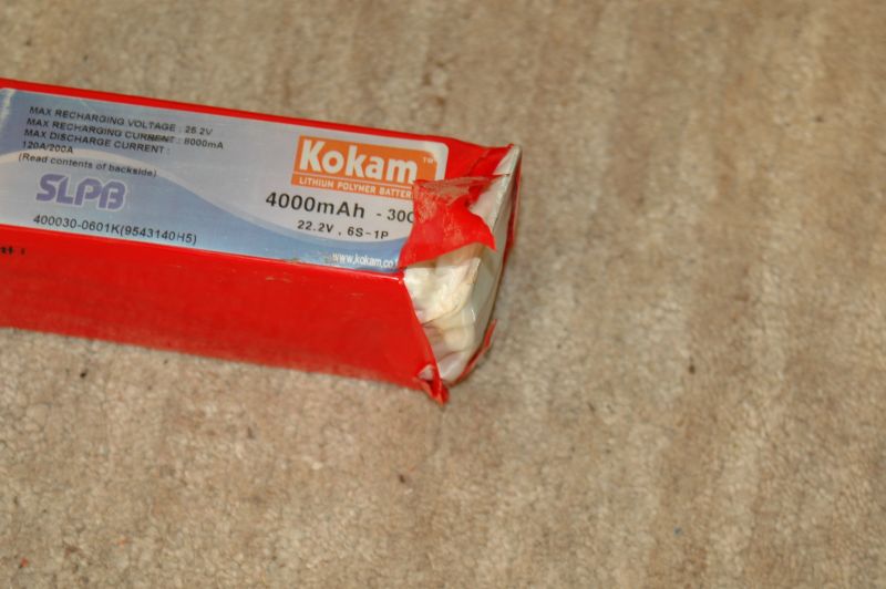

Der Akku macht mir sorgen, den hats leicht erwischt. Soll ich den mal vorsichtig entladen, laden?? Oder vernichten....neiiin...nicht der Akku auch.

Ich würde den Akku erstmal in nem feuerfesten Gefäß aufbewahren und beobachten.

Akku. Kann gut gehen, kann aber auch schief gehen.
Einzelspannungen am Balanceranschluss messen, Brandsicher lagern und morgen mal belasten. Nicht zu viel dran rumkneten, wenn er verbogen ist nur vorsichtig versuchen ihn einigermassen gerade zu machen.
Sollten die Einzelspannungen nicht differieren könntest Du Glück gehabt haben.

den Lipo würde ich erstmal ins Exil schicken und beobachten,
weil Sicher ist Sicher.
Ich persönlich habe vor den Lipos immer großen Respekt,

Akku würde ich mal Outdoor testen, Laden und dann entladen und vor allem gucken ob da nciht wo was ist..und vorher zellen durchmessen... und die "offene" stelle polstern und zumachen-verkleben...
