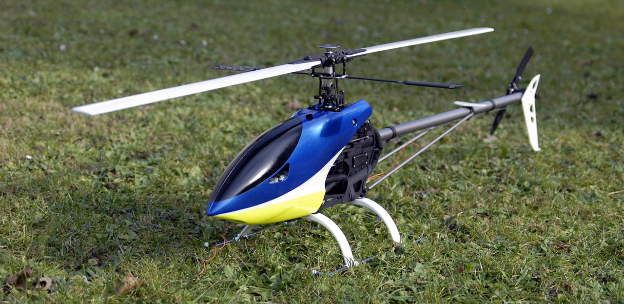

So, hab jetzt das Align Landegestell vom Nitro montiert. Die originallöcher müßen dazu nur um 1mm geweitet werden. Die Kufenbügel hab ich um ca. 2cm gekürzt.

das Langegestell schaut echt super aus, muß man auch noch die Distanzbuchsen hinten einbauen ?
Ein Frage hätte ich noch zu deiner Lackierung welche Farben nimmst du dafür ? Ist die Haube die Standard oder die GFK ? Und das Höhenleitwerk ist auch nicht das Orginal welches nimmst da her, mir gefällt das kleine Originale gar nicht, passen die GFK Leitwerke vom TREX 600 ?

Das Landegestell paßt wie für den Hurrican gebaut. Lediglich die Löcher müssen um ca. 1mm nach außen geweitet werden. Die Trex-Kufen hab ich um 2cm abgeschnitten. Sonst brauchst du nichts zur Montage verwenden.
Die Haube ist die original Kunststoff. Ich hab sie lediglich leicht mit 500er Schleifpapier angeschliffen. Farbe Hab ich die Prisma Color Acryl von Schuller Eh Klar verwendet. in ca. 5min wieder trocken. Auf einen Kunstoffprimer hab ich verzichtet, weil nach einem Crash nicht nur die Farbe ab ist
Die Streifen hab ich vorher einfach abgeklebt.
Seiten und Höhenleitwerk hab ich selbst gezeichnet und dann aus einer Gfk-Platte mit dem Dremel rausgeschnitten (rausgeschliffen).
(Die vom Trex sind glaub ich CFK? Glaub nicht daß die Löcher passen)
Gruß, Ibins

Ich hab das Dackel-Landegestell auch ausgewechselt - sah ein bischen blöd aus mit der großen Lindinger Haube. Ist das LG vom Logo 10. Musste hier auch nur die Bohrungen ein wenig nach innen erweitern und habs dann mit einer Tamiya Spraydose lackiert.

Sieht ja super aus!! Hab die Bilder schon auf heli-freak gesehen! Vor allem Lüftungsllöcher sind ja mal was anderes

Welche Haube ist das? Wenn du die mit der orignalen vergleichst, ist die vorne höher? Bei mir ist das Problem das mit 5s nur recht wenig platz zwischen Haube und Akku wegen der tief gezogenen Nase ist.

es ist diese Haube:
Lindinger Haube
Ja, sie hat wesentlich mehr Platz. Ich fliege mit den SLS 3S 5000, die auch nicht unter die Originalhaube passten. Ist hier überhaupt kein Problem. Allerdings ist diese Haube auch unten viel tiefer. Man muss sich zur Fixierung also etwas basteln, ist aber kein Problem (ich habs mit einer Baumarkt Kunststoff-Schraube und -Mutter gelöst, geht wunderbar). Die Haube muss natürlich noch getrimmt/beschnitten werden, das hat haber auch problemlos geklappt.

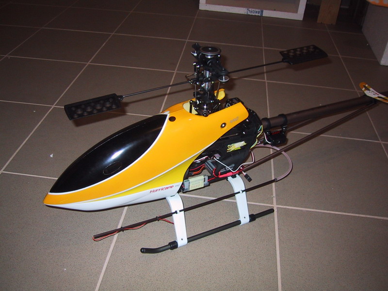

Hab mir auch überlgegt das LG von helidirect zu kaufen. War mir dann aber zu niedrig. Wäre's doppelt so hoch würd ich's sofort nehmen.
Hab jetzt das Raptor LG dran und das funktioniert einwandfrei! Ist wesentlich breiter und höher als das origniale. Der Hurri steht da sehr gut drauf. Hält auch extrem viel aus und ist dabei sehr flexibel. Bei einem "Einstellungs"-Flug hab ich Pitch getestet und etwas zuviel negativ gegeben bzw war einfach zu niedrig. Dabei ist mir der Hurri aus etwa 2m mit recht hoher Geschwindigkeit nach unten geflogen. Hab glaube ich noch etwas positiv Pitch gegeben, war aber dennoch ein sehr starker Einschlag (auf einer Betonplatte). Ist aber nicht's passiert. Das Landegestell hat's ziemlich gebogen, ist aber gleich wieder in die Ausgangsposition gegangen. War auch nicht's mit Heckeinschlag oder so... Preis ist auch okay.

haste maln Foddo vom Rappi LG???
Isses wenigstens schwarz???

Nö passend zum restlichen Heli in weiß
