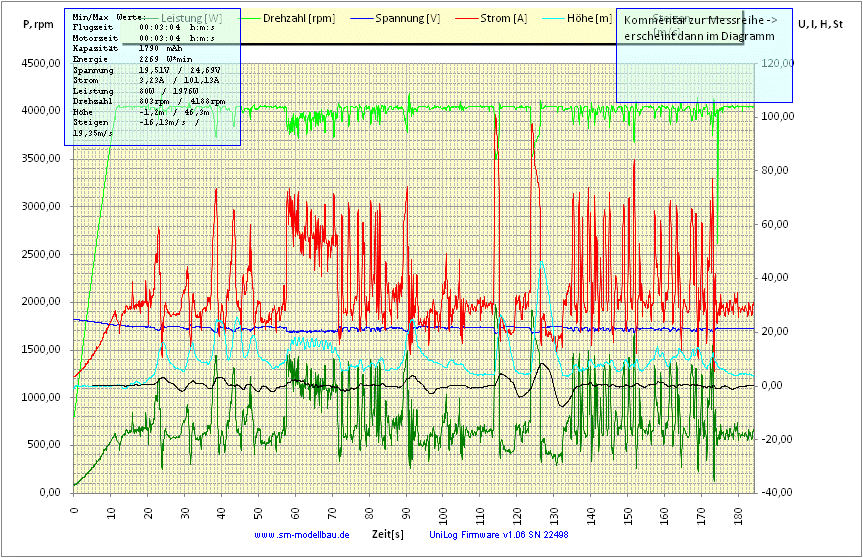

Hallo nochmal!
Also ich hab gestern mit Tom geredet, er fliegt Mode 1 wie sein Bruder Max.
Desweiteren bin ich gestern mal etwas gemütlich mit dem Logger von Unilog herumgeflogen.
(TicToc's, Überschläge, Rollen, Turn's, Steigflüge)
Das ganze mit einem FlightPower Evo 25 der ca. 30 Zykle drauf hatte.
Das Ergebnis ist ernüchternd mit dem OBL 43/11-30H wobei mir immer ganz anders wird wenn ich da Pitch reinhau.
Leider nur fast 2kW Eingangsleistung.
Da ich nicht genau wusste wieviel Pole der OBL hat stimmt stimmt die Drehzahl nicht, diese muss halbiert werden, ich hatte nur 2000 am Kopf.
Aber die Steigleistung von 16,1m/s (=57,96km/h) bei senkrechten Steigflügen.
