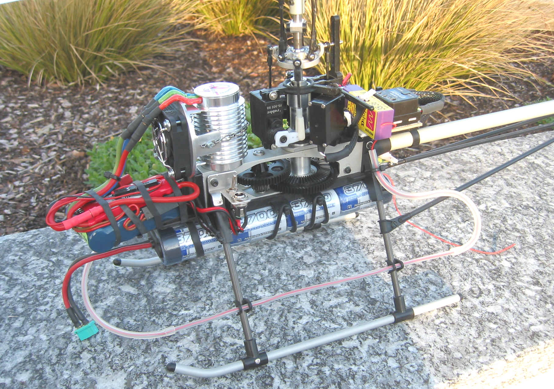

Hallo Andreas,
ich fliege meinen Spirit Pro SE noch mit 8 Zellen 3600er Sanyo und Serienritzel (16Z glaube ich). Insofern ist das nicht direkt vergleichbar. Zur Schwerpunktanpassung habe ich noch eine 4-Zeller Stützakku vorne unter dem Regler montiert. Damit passt der Schwerpunkt ganz gut, wenngleich ich natürlich viel Gewicht rumschleppe. Für Rundflug sind die Flugleistungen aber mehr als ausreichend. Die Kopfdrehzahl habe ich auf etwa 1900 U/min eingestellt. Das ist i.O. Mich wundert, dass Du bei 3S und 15er Ritzel nur 1600 U/min bekommst. Oder betreibst Du den Jazz im unteren Teillastbereich. Normalerweise wird bei 3S wohl das 14er Ritzel empfohlen. Was den Schwerpunkt anbelangt - der sollte schon stimmen, wobei Du den Spirit ruhig etwas kopflastig auswiegen kannst. Ist der hecklastig hast Du in der Tat ein unbefriedigendes Flugverhalten (gilt aber bei jedem Heli)- vor allem Aufbäumtendenzen. Achte aber auf die Motortemperatur. Der Twist37 macht bei 3S wohl Probleme.
Gruß Dieter
