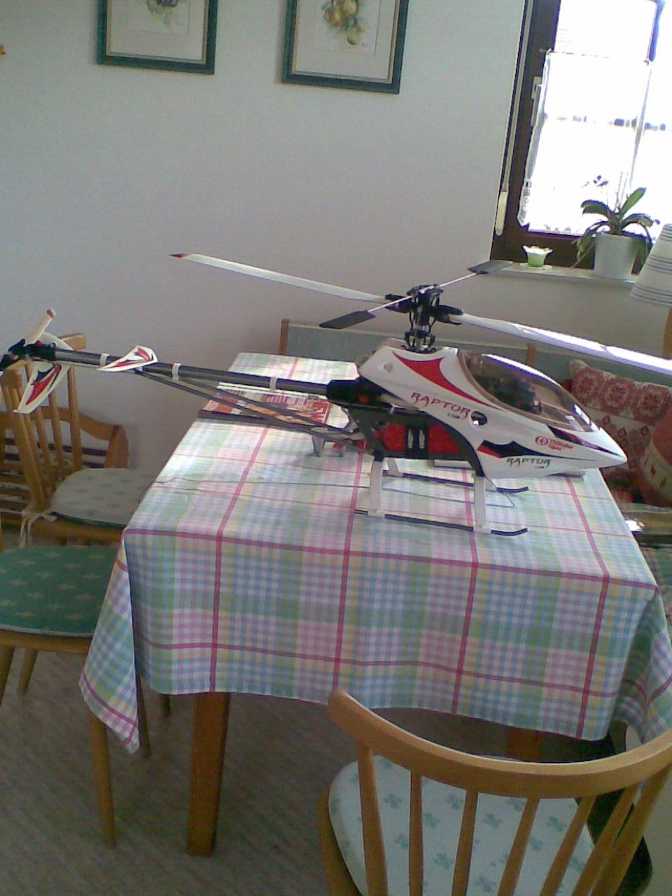

Also mein Akkuschacht ist 50 breit 65 hoch und ca 300 lang Mein Akku Li police 5000 6s ca 80a dauer und 100a kurz. 200euro geht mit den maßen 44 57 170 ohne problemen hinein nur muß man ihn halt von hinten also kreuz entf. hineinschieben cio Karli aso hier noch mein 550er wie er steht und lebt
