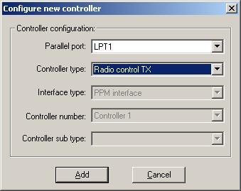

um meinen Sender (MPX3030) für den Heli-X nutzen zu können habe ich mir das Interface von Wolfgang Kracht gebaut.
Dazu wollte ich den PPJoy-Treiber installieren. Hat alles wunderbar geklappt bis zur Controller Configuration unter PPJoy. Dort soll als Interfacetyp der "FMS PPM R/C" eingetragen werden. Der ist aber in der Liste nicht enthalten.
Kennt sich jemand damit aus?

Ich kenne zwar das ding nicht das du da gebaut hast, aber wenns für den Druckeranschluss am PC ist (LPT1) dann sieht die Konfiguration die man einstellen muss, so wie auf dem angehängten Bild aus.
- PPJoy.JPG (17.9 KiB) 1814 mal betrachtet
