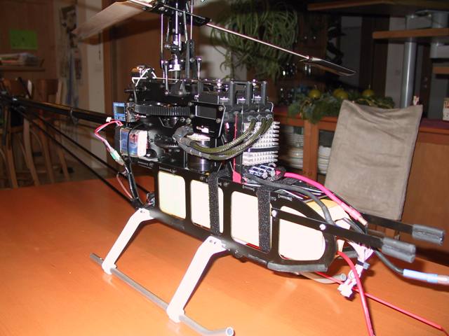

Hallo Zusammen,
So, jetzt darf ich hier auch wieder mal mitreden :wink:
Denn jetzt hab ich einen gscheiten Elektro 8)
Mein Freund Peter hat ein Elektrochassis für den Synergy entwickelt und da ich die 1,8m Trümmer so gerne fliegen, habe ich das Heckrohr verlängert und 800mm Blätter drangeschraubt.
Hier ein paar Daten:
Actro 32-3 (Übersetzung ist aber noch nicht optimal)
Power Jazz
Kokam 4000 12s
5,5 kg Abflugbereit
Überraschend: Bei 10 Minuten Flugzeit (ruhiges 3D) nur 3100mAh reingeladen.
Drehzahlen:
Idle1: 11% 1050 U/min --> gemütlicher Rundflug aber auch Kunstflug
Idle2: 25% 1170 U/min --> Norlamdrehzahl für alles was ich so kann. Auch Rückwärts und Rückenrückwärts geht das super
Idle3: 40% 1370 U/min --> Wenn einem mal das Fell juckt. Da geht richtig die Post ab.
Hier das Video: Nichts besonderes. Gemütlicher Kunstflug. Gefilmt mit Helmkamera, Kontrast bescheiden. Aber: Das Wichtigste ist drauf: Das geile Blattgeräusch :D
VIDEO
