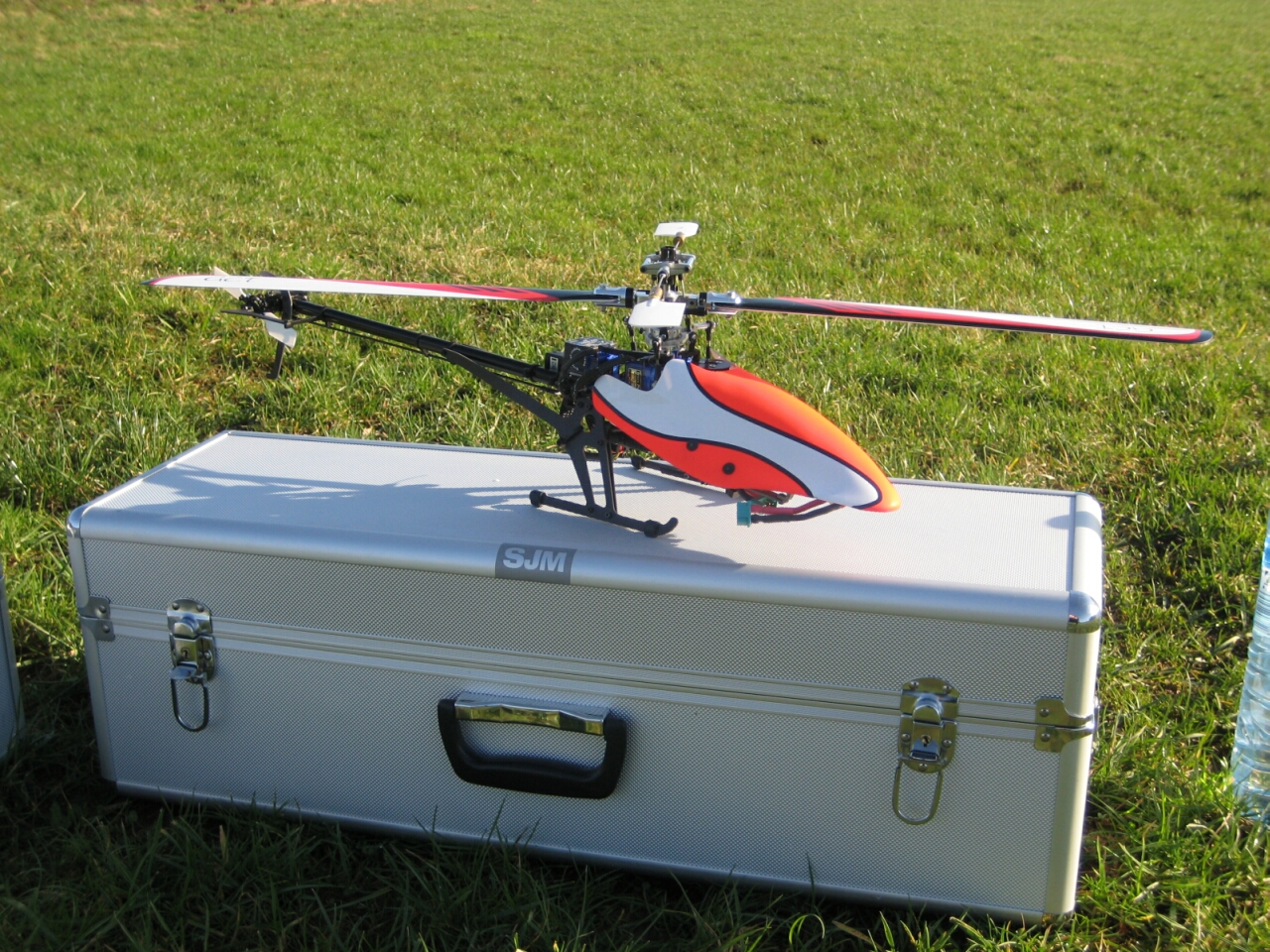

Noch schnell ein Foto vor dem Erstflug - man weiss ja nie...
SJM 1.jpg (1.04 MiB) 1342 mal betrachtet
Die Servos werd ich wohl noch tauschen
SJM 2.jpg (998.52 KiB) 1351 mal betrachtet

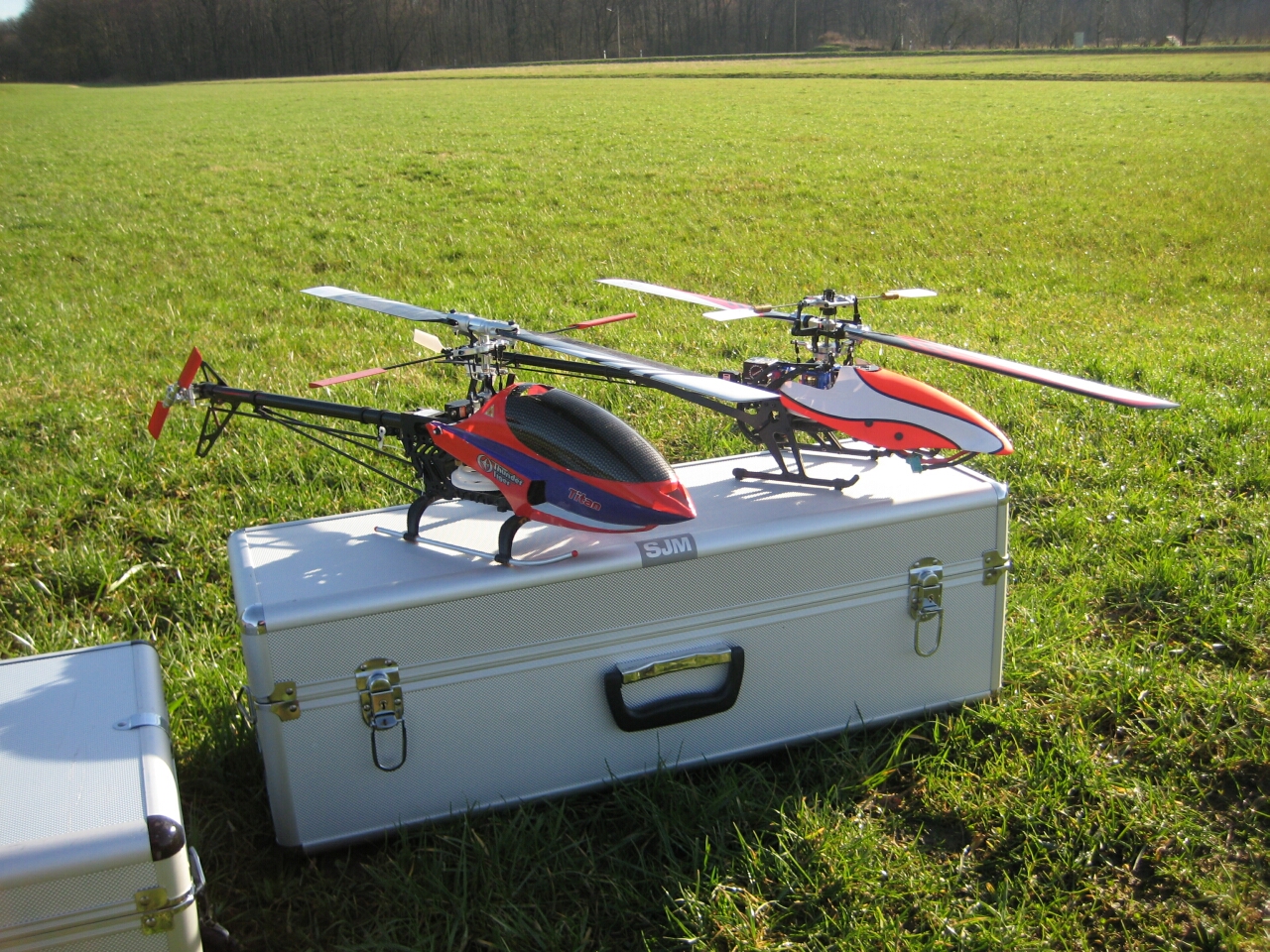

Von der Größe her kein wirklicher Unterschied zum MT

Die beiden verstehen sich schon ganz gut...

Sind 325er Blätter. Motor ist der Standard aus dem Baukasten, Regler ein 40-8-16 und fürs Heck sorgen ein GY401 mit 3154-Servo. Die Servos an der TS machen keinen zuu vertrauenswerweckenden Eindruck, die werde ich beizeiten noch austauschen. Welche bieten sich denn da an?
Und zum Heck... gibt es eigentlich da auch etwas stabilere Heckblätter oder ist das gewollt, dass die so labberig sind? Vermute mal, dass das Heck besser einrastet, wenn die HeRo-Blätter fester wären...

was hast Du denn für Servos auf der TS? Etwa die Tower Pro aus dem RTF-Kit?
Zu empfehlen sind die Hitec HS-65HB oder MG. Ich fliege auf meinem SJM-400V2 schon länger die MG´s und bin recht zufrieden.
