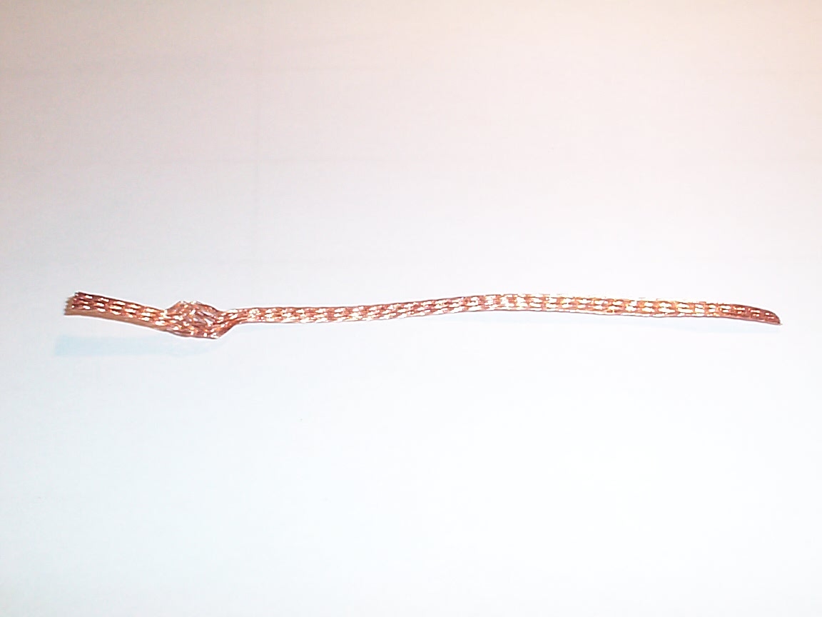

ich habe rein vorsorglich mein carbonheckrohr entstört.
ich habe mir 2,5mm kupfer entlötlitze genommen (masseband) und eine 3mm ringöse (von der autoelektrik) das band in die öse gelötet und das ganze eingeschrumpft.

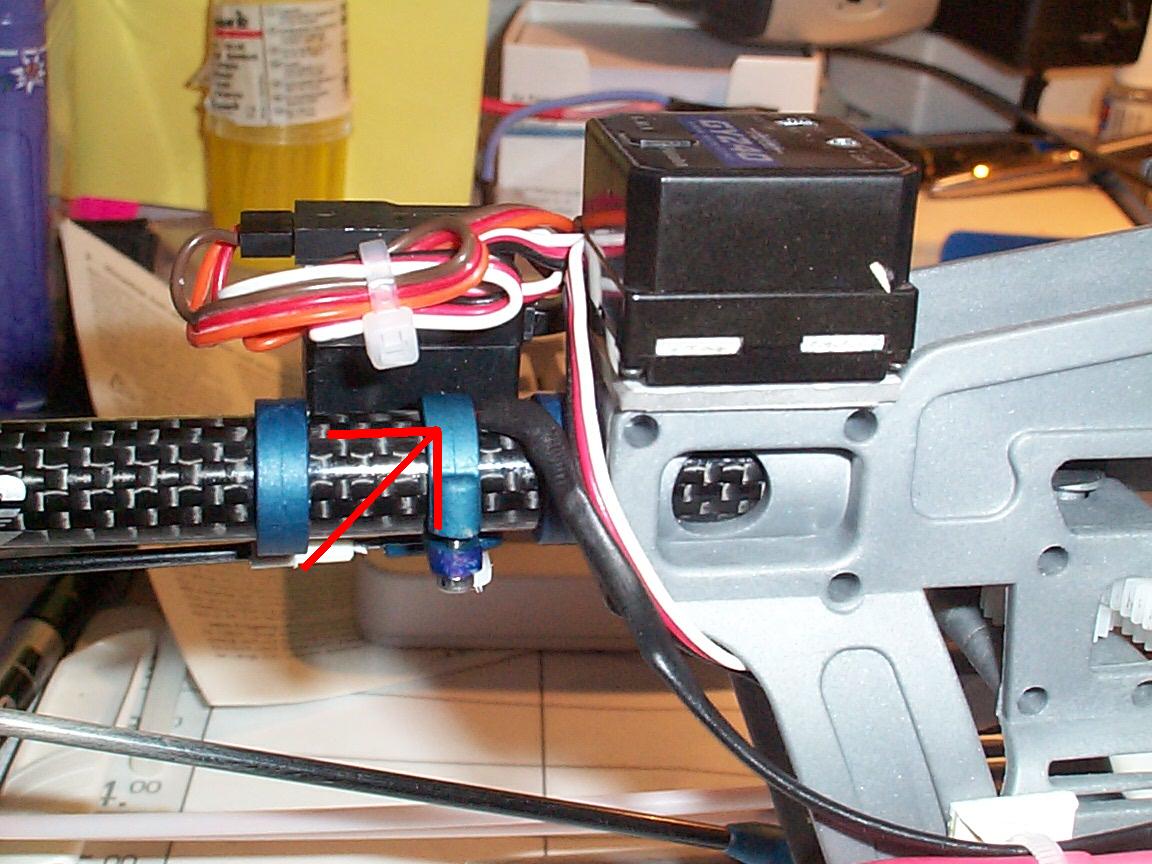

am heckrohr etwas harz weggekratzt bis ich deutlich durchgang messen konnte und ein alten servohalter etwas als ohrschelle umgebaut.
dann habe ich das band zwichen schelle und heckrohr geklemmt und die konntaktstelle mit etwas kontaktspay benetzt.

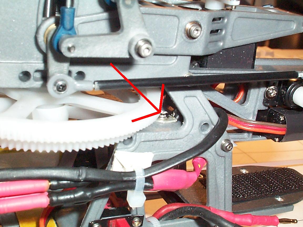

das band vorne am motor an der motorschraube festgemacht und fertig ist das ganze.
