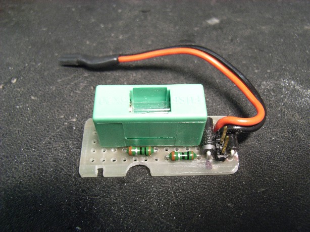

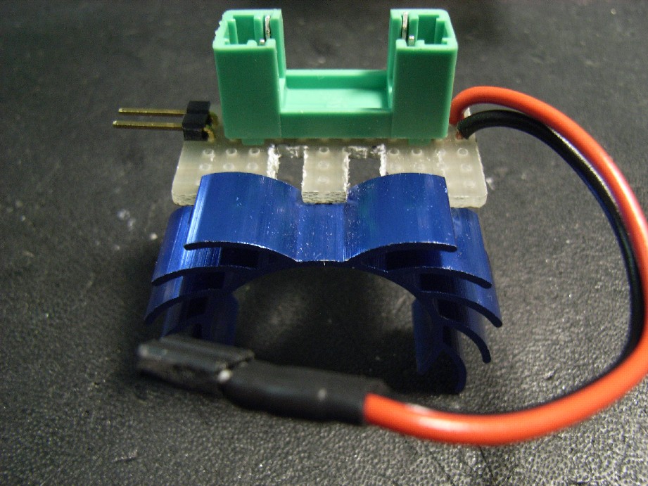

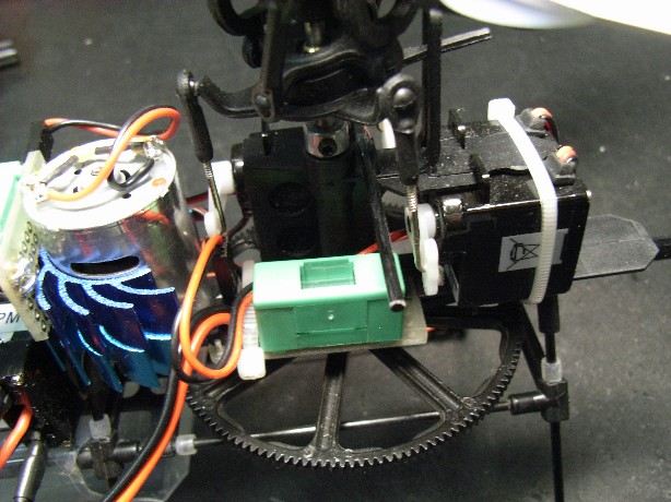

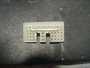

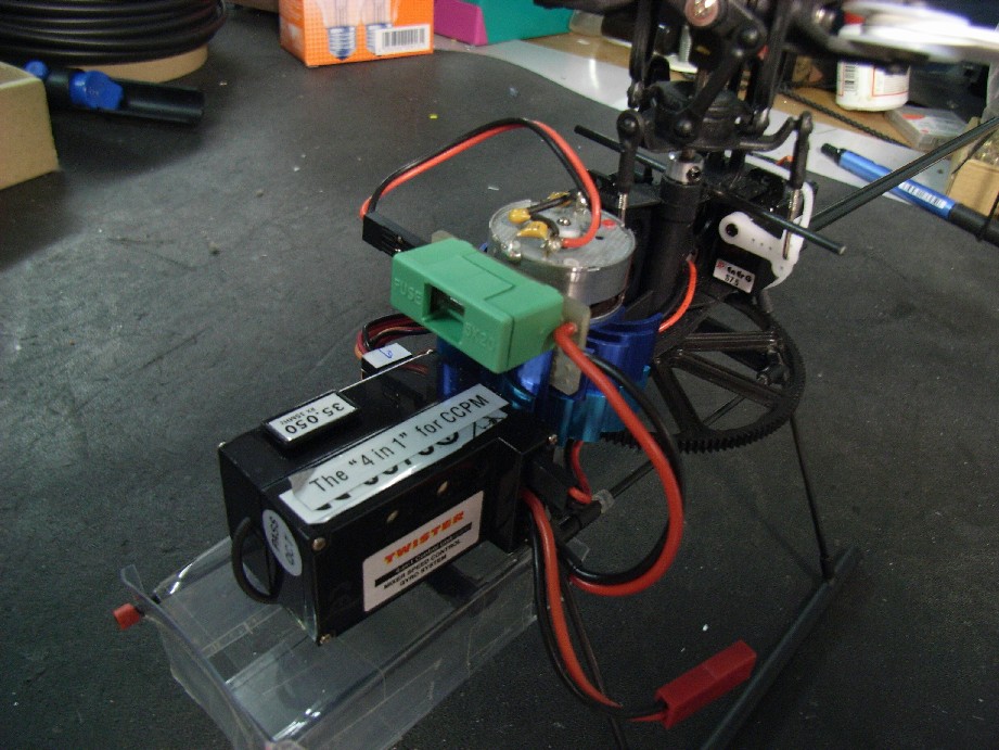

ich hab bei meinem Twister CP ( Blade Clone) Sicherungshalter und 20mm Feinsicherungen reingemacht. So kann ich im Falle eines Falles einfach die Sicherung ohne zu löten rausnehmen.
Beim Hauptrotor hab ich 5A träge und im Heck 2,5A träge drin.
Probs damit hatte ich noch keine.
Anbei mal ein paar Bilder wie ich die Sicherungen reingebaut hab.
Tom
