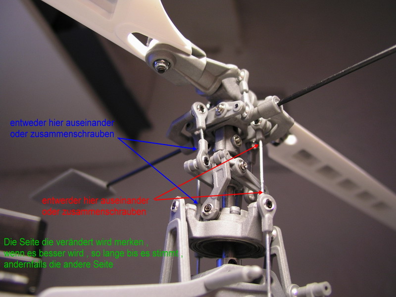

Man sollte erstmal davon ausgehen das alles Gestänge gleich lang sind .
Da bin ich wie folgt vorgeggangen , siehe Foto .
