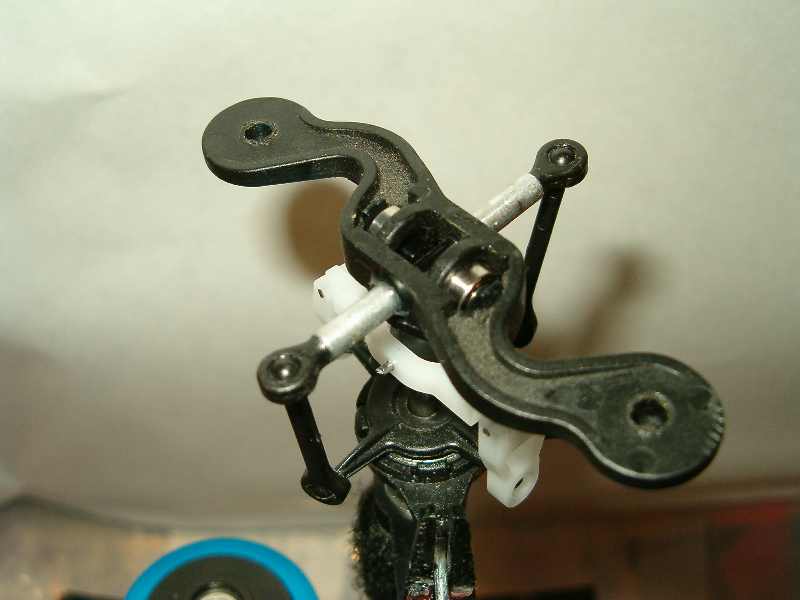

'n abend,
neulich kam das mal auf, mit FP-Ridgid.
Mataschke hat das auch probiert, und ich konnte es auch nicht lassen. Habe aber die zyklischen Ausschläge durch einen etwas längeren Hebel deutlich zurückgenommen.
Dann - wollte ich schlau sein, schmal beschnittene (IK-) Plasteblätter und einen Motor mit ordentlich Drehzahl, des weiteren je einen PG03 (bzw Simprop PG5 - baugleich) auf Nick und Roll.
Nun hats mir vermutlich den (BL-)Motor verqualmt :( - aber Hauptproblem war eher nicht einstellbares Heck - der Mixer vom Piccoboard kommt mit dem stark veränderten Drehmonent wohl nicht zurecht - ist auch irgendwie nicht mehr so ganz linear... Noch'n Gyro rein will ich auch nicht... werde das Ding wohl rupfen und zurück in die Schachtel stopfen. Oder hat jemnad hilfreiche ideen?
Aber geschwebt ist er!
Im Anhang Bild vom Kopf und kurzes Schwebe-Video
Grüsse Wolfgang
Edit: (zu-)viele Typos
Bild vom Kopf...
Bild vom Kopf...
Erstschwebser.mpg
Schwebevideo..
(17.91 MiB) 303-mal heruntergeladen

habe m24er (mit ordentlich Blei beschwert) drauf gemacht und mal mit 2s probiert: Das Heck lässt wieder hoffen - es ist ein System erkennbar.
Und der Motor geht auch noch/wieder ... bin schon aus dem Ground-Effekt rausgekommen :cool:
Muss noch die TS gegen eine mit Kugel in der Mitte tauschen - da ist zuviel Spiel drin, bei zyklischen Ausschlägen (der TS) um 5-7Grad ist jedwedes schlabbern Gift.
