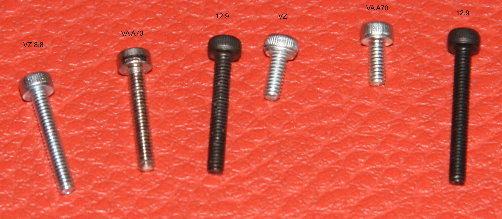

Die Rändelung hat mit dem Herstellprozess zu tun, aber nicht mit der Festigkeit. Gerollt oder geschnitten.
Aber die Farbe gibt einen kleinen Hinweis: 10.9 + 12.9 habe ich noch nie in verzinkt gesehen.
Die sind immer schwarz oder schwarz mit Gelbschimmer (Phosphatiert).
Oder in Edelstahl, die sehen fast verzinkt aus, sind aber etwas gelblicher.
Edelstahl sind aber von der Festigkeit unter 8.8.
Manche M2 Längen bekommt man auch nur in 12.9, die lassen sich dann wahrscheinlich besser herstellen.
Ich würde jetzt mal bei Schrauben hiervon ausgehen:
Verzinkt oder blankes Eisen = 8.8
Gelblich silbern = Edelstahl (mit Glück eine A70 sonst A40) 7.x oder 4.x
Schwarz = 12.9 (10.9 wird kaum gefertigt)

@Yogi: Danke für die Aufklärung. Was mich nur gewundert hat, daß bei vielen Heliherstellern die Schrauben mit höherer Festigkeit (Blattbefestigung, Blattlagerwellenschrauben, ...) die Köpfe immer gerändelt waren. Aber es kann natürlich sein, daß bei höheren Festigkeitswerten auch die Gewinde anders hergestellt werden.
