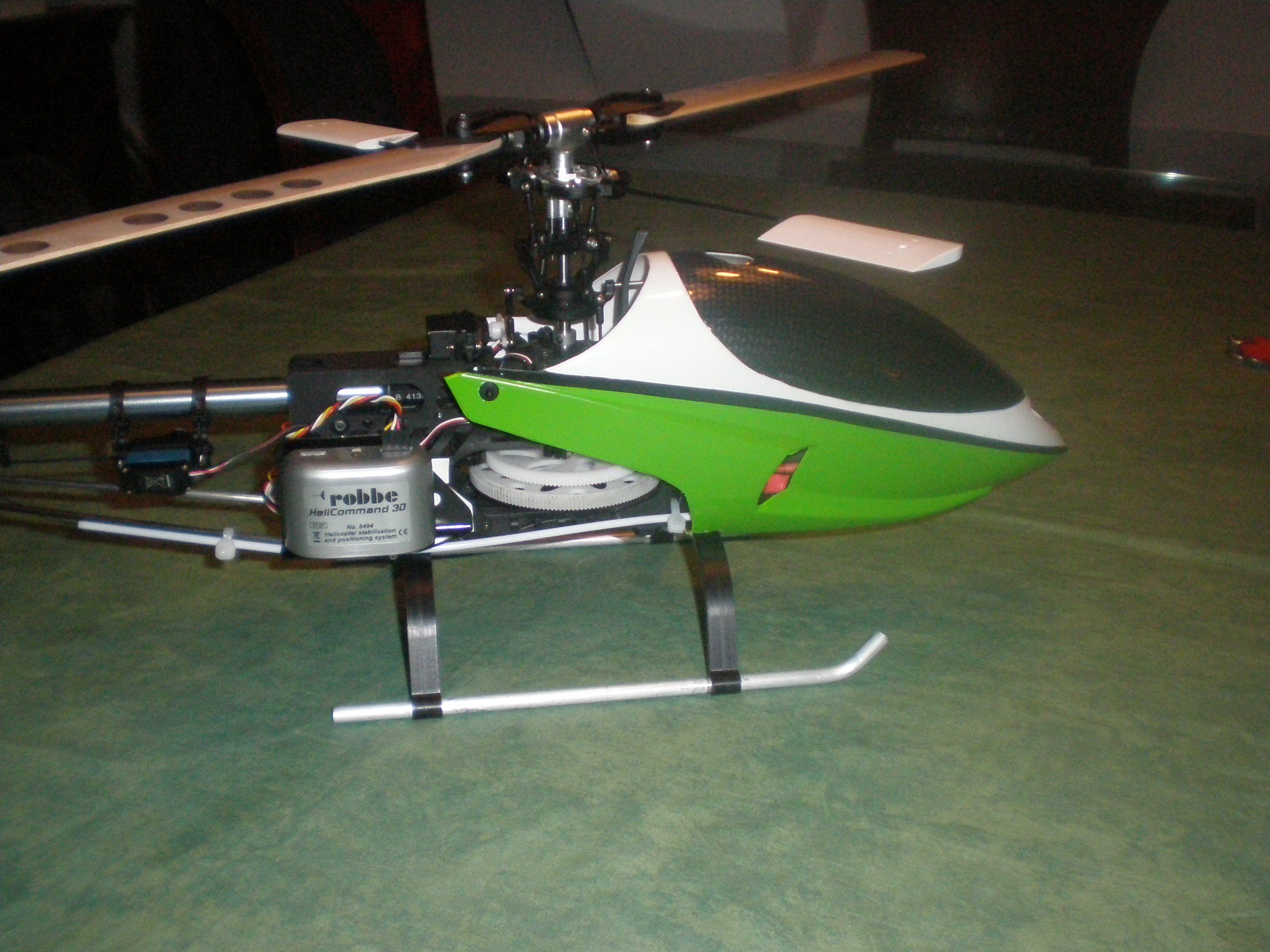

Hallo Kriegshammer,
den Helicommand bekommt man leicht am Mini Titan.
Die Platine habe ich innen hinter den Zahnrädern (Richtung Heck) verstaut. Wenn du noch nen separaten Gyro montieren willst müsstest du ihn Huckepack nehmen.
Gruß Stephan
Gruß Stephan

Ach ja, ich weiß das die Paddel verkehrt rum stehen, hab den Kopp gestern erst wieder zusammengebaut und noch nit getestet.
Gut dat i ma eben das Foto gemacht habe, wer weiß ob mir das sonst aufgefallen wäre.
Gruß Stephan
Gruß Stephan

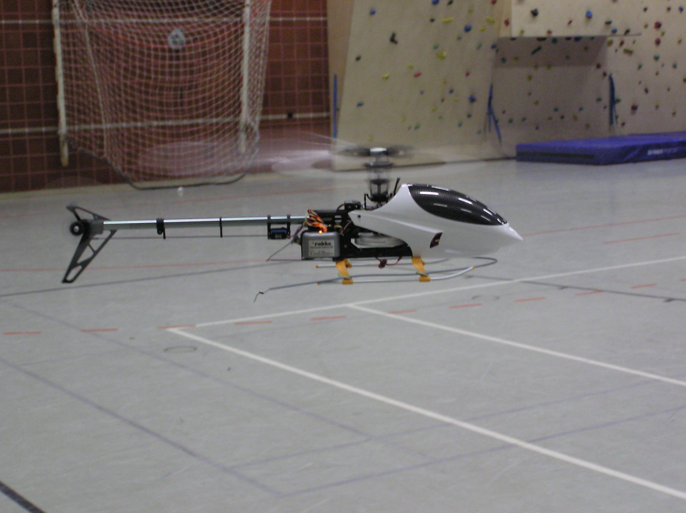

Hier noch der Beweis das er auch fliegt
