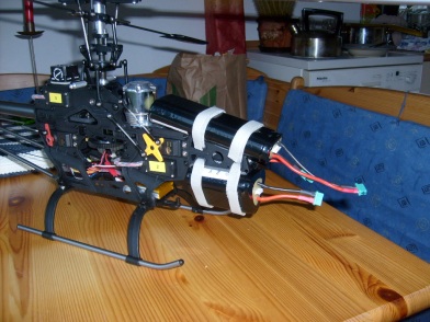

Hi all,
anbei ein Bild
Ich lade den Accu mit 10A (Pulsar Lader) mit dem richtigen Programm
Alle 4- 5 ladungen kommt der Robbe Eqilizer
Ach ja die Accus werden weder beim Laden noch beim Entladen warm (ja je gemessene 23- 24 Grad )
Ulf
-andi-

Platzmäßig schaut das ja echt gut aus...
