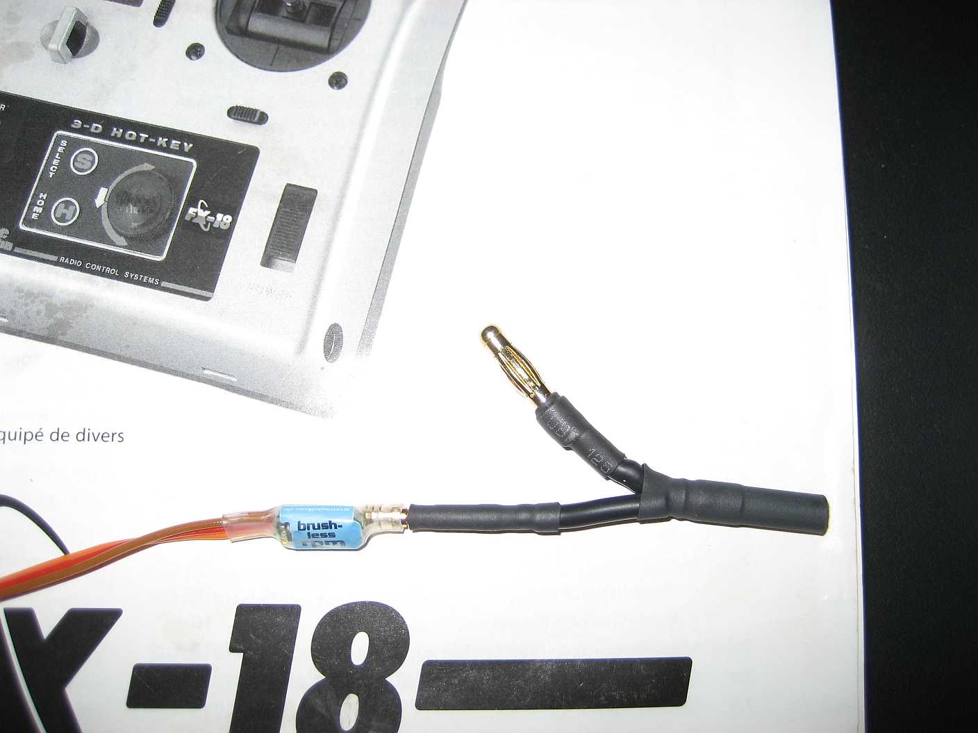

Also angeschlossen is er so:
Gruß Chris

Genau so schaut es bei mir auch aus. Wenn du eine kalte Lötstelle ausschliessen kannst dann fällt mir vorerst auch nichts mehr ein.
