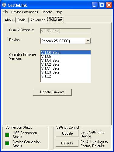

je nachdem wie alt Dein Regler ist, solltest Du zunächst einmal die neueste Firmware installieren. Zur Sicherstellung eines einwandfreien Governor-Mode ist das erforderlich. Dazu wird allerdings das Programmierkabel benötigt. Vielleicht kannst Du Dir das irgendwo leihen. Ansonsten hilft nur kaufen. Dann besorgst Du Dir die Programmiersoftware von Castle Creations. Die bekommst Du als download bei www.castlecreations.com. Wenn Du CastleLink installiert hast, kannst Du mit dem Kabel auch gleich noch Deinen Regler programmieren. Das geht alles viel leichter, als durch diese Knüppelorgie und das Gepiepse mittels Sender.

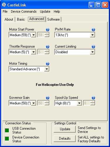

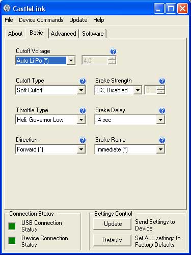

So, ich habe mir mal das USB Kabel besorgt, nur leider werde ich auch damit nicht soooo viel schlauer.
Habe einen Gaui EP200 mit folgenden Motor Spezifikationen:
No Load : 1.2 Amps
Max Current: 13 Amps
Max Eff: 90%
Poles: 6
KV: 5150
Weight: 26g
Shaft Diameter: 2.3mm
Motor size: D25.6mm, L15.5mm
Input power: 2-3cell Li-xxx
So nun habe ich die Frage, wie ich am besten den Regler einstelle. Dazu habe ich die drei Bilder angehängt.
Hypero
