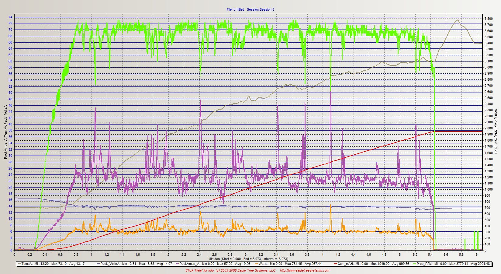

Ich hab von Vstabi.de ein Setup für den Spike. Damit war ich heute fliegen.
Geht super hab sogar die ersten 3d Manöver gemacht.
Hier der Log, da sieht die Sache schon anders aus.
Peaks von 780 Watt!
Und ich kann über 5min fliegen
Drehzahl bricht dann aber schon ziehmlig ein, da der Regler an seine Grenzen kommt.

Nochmal deutlicher erklärt warum die Drehzahl einbricht:
Der Regler versucht die Drehzahl zu halten, nun hau ich Pitch rein und das Drehmoment wird schlagartig größer, da der induzierte Widerstand vom Auftrieb abhängt. Der Regler will also mehr Drehmoment liefer in dem er den Motorstrom erhöht, da das Drehmoment des Motor proportional zum Strom ist. Schafft der regler es Nicht sofort den Strom entsprechend zu vergrößern, geht aufgrund des impulssatzes für den Rotor die Drehzahl in den Keller.
Es hängt also davon ab, wie schnell der Regler arbeitet. Da die herkömmlichen Regler Blockkommutierend sind, steigen die Verluste wenn der Regler nachregelt, da er dann in den Teillastbereich kommt. Das wiederum führt zu der Verzögerung im Schaltvorgang.
Wenn wir also kein Drehzahleinbruch wollen, müssen wir feldorientiert geregelte Motoren benutzen.

Nochmal zur Drehzahl:
Also wenn ich ein Manöver mache bei dem die Drehzahl einbricht, dann ist der Heli wenn die Drehzahl eingebrochen ist, sowieso schon außer Sichtweite!
Die "Schwungmasse" wie du sagst, ist gigantisch!
Aber du hast recht, das ist Grenzwertig, 4000 macht in meinen Augen wirklich keinen Sinn mehr. Aber alles knapp darunter geht ULTRA ab!!!!!

Es gibt eben eine Art Physikalische Grenze.
Irgendwann kommt man in den Überschallbereich, oder die Strömung reißt bei hohen Anstellwinkeln ab.
Die Verlustleistung im Schwebeflug ist aufgrund den oben genannten Gründen proportional zum Quadrat der Drehzahl.
Woraus irgendwann auch eine Art Vernunftsgrenze für die Drehzahl resultiert, es sei denn man hat super krasse Akkus!
