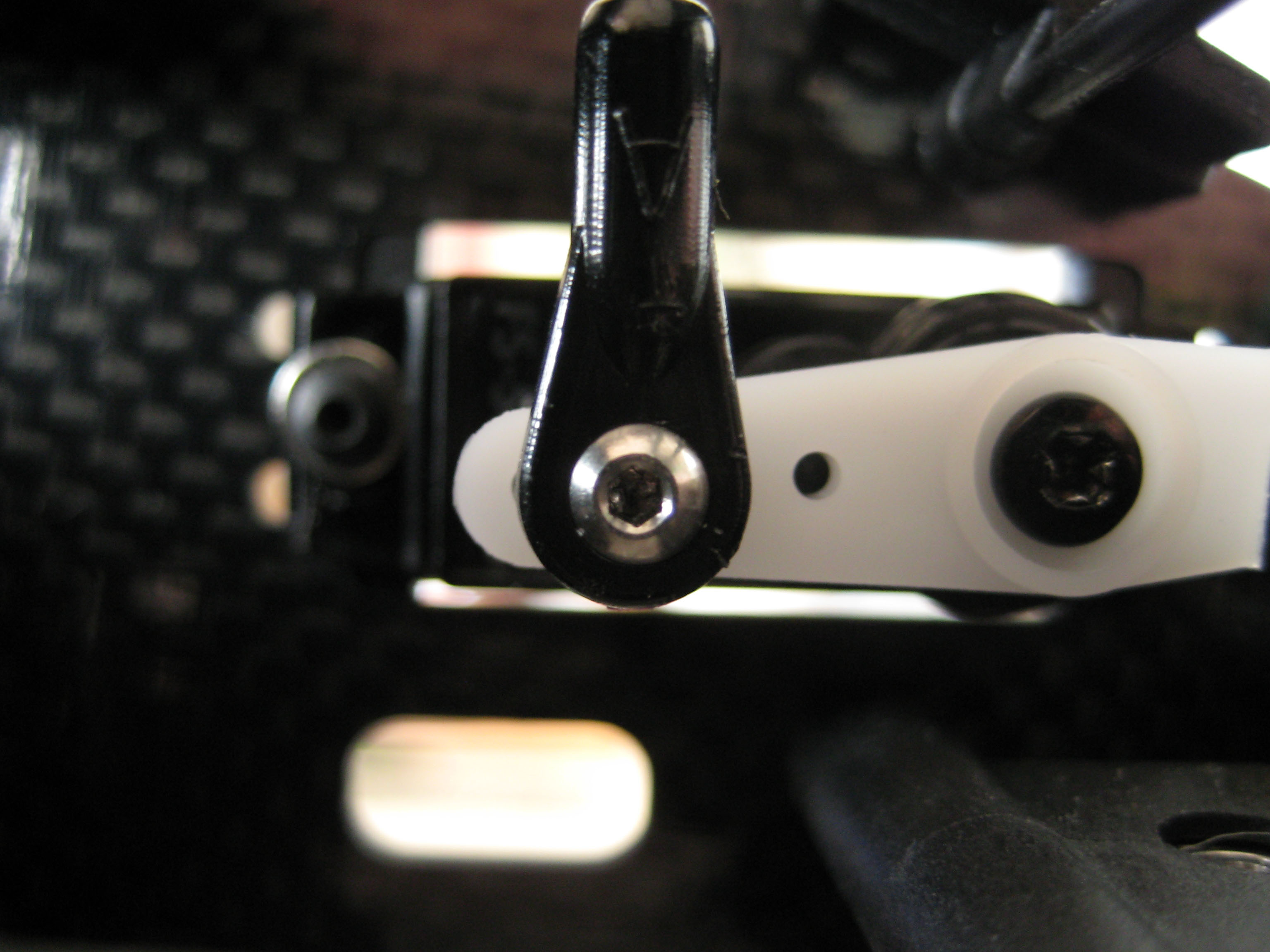

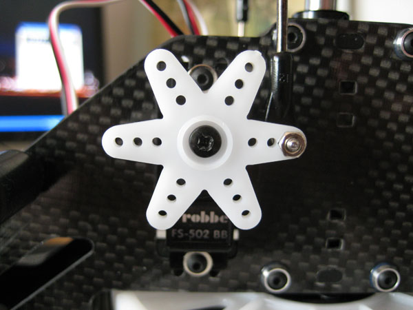

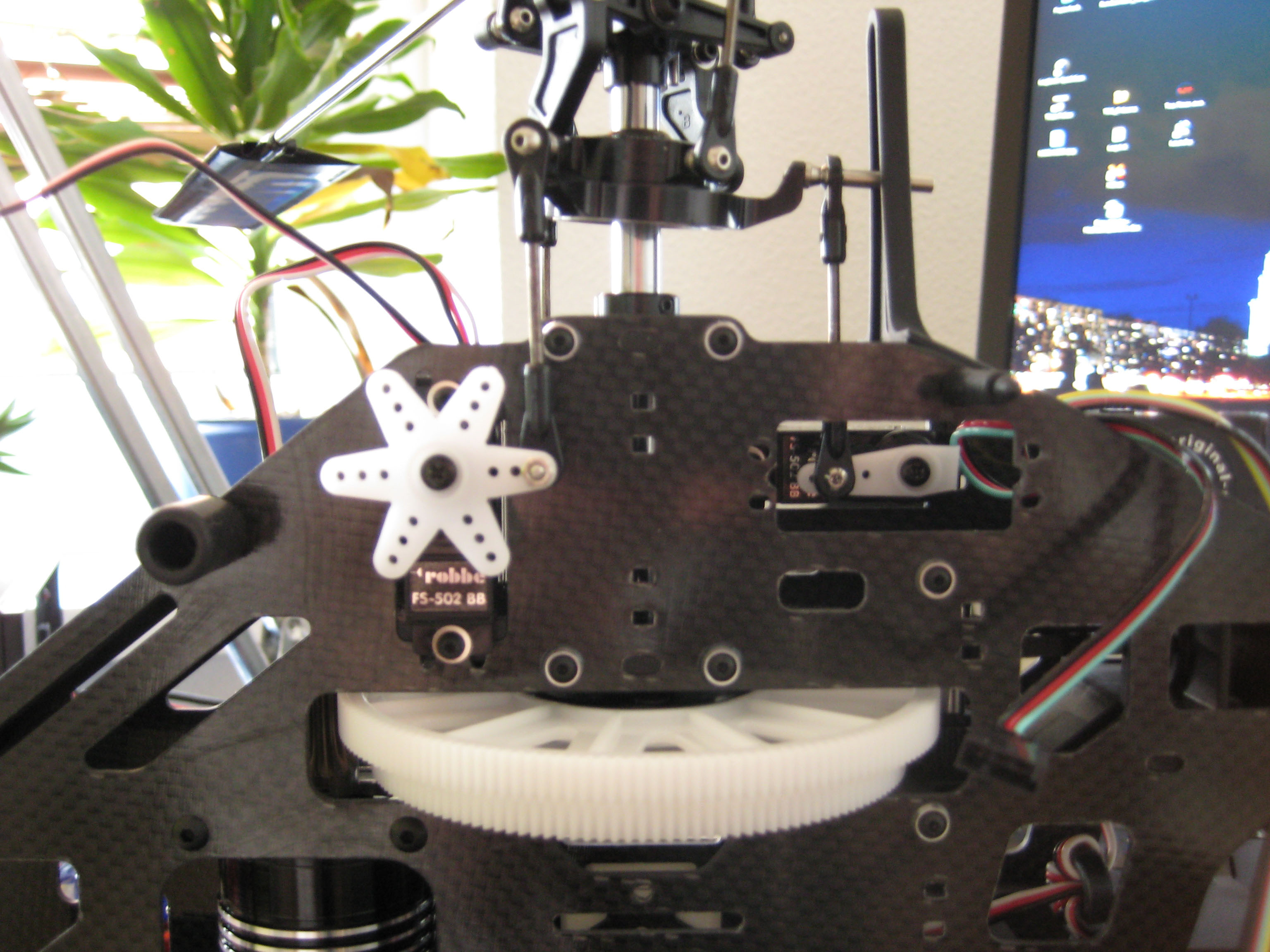

Ich habe ein kleines Problem. Mein Nickservo ist durch den Quereinbau scheinbar etwas tiefer als die anderen beiden Servos, owohl alle 3 Servos exakt in den dafür vorgesehenen Aussparungen montiert sind. Das hat zur Folge, dass das Nickservo-Gestänge zur TS etwas länger sein muss als die vorderen. Laut Anleitung müssen aber alle 3 gleich sein.
Was sagt ihr dazu? Kann ich das Gestänge am Nickservo einfach etwas verlängern oder habt ihr einen anderen Tipp?

- Nickservomontage
- nickservo.jpg (572.16 KiB) 371 mal betrachtet
- Rollservomontage
- servovorn.jpg (69.18 KiB) 371 mal betrachtet
- Gesamtüberblick
- gesamt.jpg (754.16 KiB) 374 mal betrachtet
Natürlich kannst du es verlängern, das muß nicht gleich sein sondern passen.
Dein Hebel sitzt aber offensichtlich schon mal gar nicht horizontal auf dem Servo, das solltest mal als erstes korrigieren.

Das war jetzt nur ein Beispielbild. Die Servos sind derzeit nicht angeschlossen und deshalb nicht zentriertDH-Rooky hat geschrieben:Dein Hebel sitzt aber offensichtlich schon mal gar nicht horizontal auf dem Servo, das solltest mal als erstes korrigieren.
Servos!
Servohebel auf 90° und dann die Gestänge so einstellen, dass die Taumelscheibe gerade steht. An die Länge aus der Anleitung kannste dich grob halten aber alle gleich ist unnötig. Die Taumelscheibe muss gerade sein und fertig.
