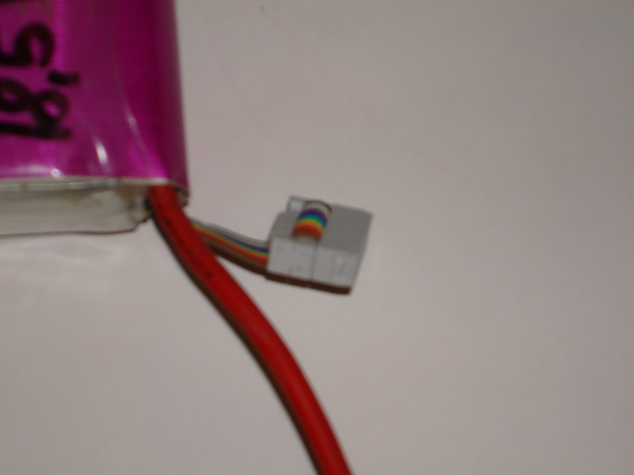

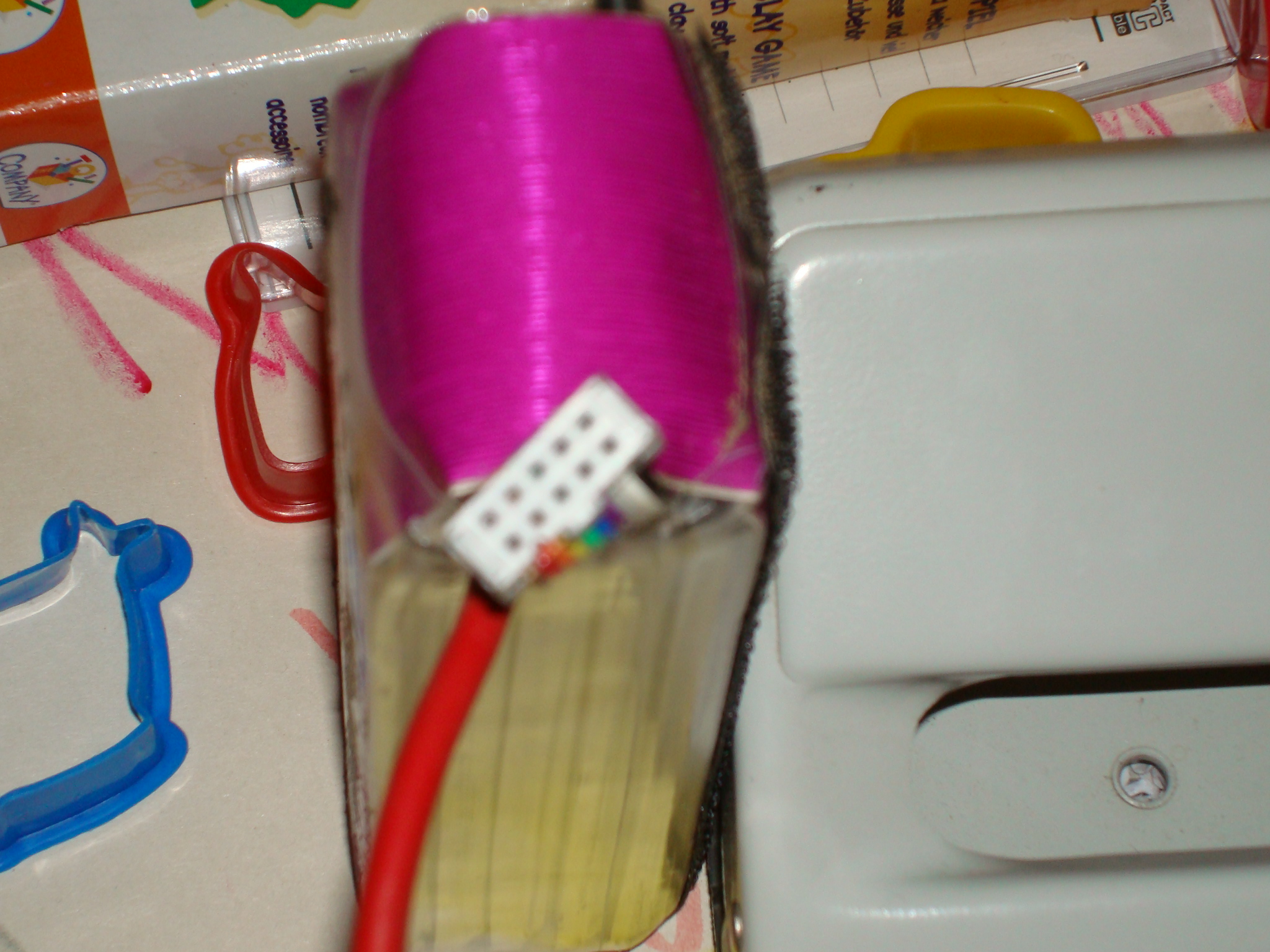

Hallo zusammen,
kann mir einer sagen, wie die Bezeichnung für diese Balancer Buchse ist. Suche Adapter zwischen dieser Buchse von Hacker Lipo 5s und Intelli Bipower von Simprop. hm-bin mir nichtg sicher, ob das attachment jetzt mitkommt ?
Beste Grüsse
Stefan

Das ist ein ganz normaler 10poliger Pfostensteckverbinder
Leider hab ich auf die schnelle keine Webseite gefunden auf der auch wirklich der 10polige abgebildet ist.

der Stecker ist bei Balancern und Adaptern unter dem Begriff "Flightpower alt" im Umlauf; mittlerweile sind andere Stecker dran....

Es handelt sich um einen FlightPower Classic Stecker.
Hier nachzulesen.
Jetzt brauchst Du also einen 5s Adapter von FP Classic auf JST (Das Bipower Stecksystem?!)
Hier gibt es einfach nur das Balancerkabel.
Du könntest dir damit selber den Simprop / JST Stecker dranlöten.
Alternativ kannst Du auch mit diesem Adapter Deinen FP Classic zum Highrate System machen.
Bräuchtest dann nur noch nen Adapter von FP Highrate auf den Bipower.
Hier gibts den "HIGHRATE 5S - JST-XH ADAPTER"
Oder einfach nen V-Balancer von FP
Hoffe ich konnte helfen

Hallo zusammen,
danke für die Antworten, jetzt weiss ich, wo ich dran bin
