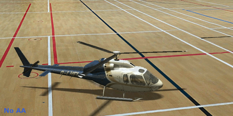

Wenn du ne 9600 GT hast kannst du auch noch etwas mehr Grafikqualität rauskitzeln indem du in der nvidia Systemsteuerung ein eigenes Profil anlegst und dort das Antialiasing manuell voll aufdrehst sowie die Anisotrope Filterung.
Wenn du das letzte rausholen willst, sei auch noch der nHancer empfohlen, damit kannst du das Profil noch genauer bestimmen. Die einzelnen Einstellungen sind auch sehr gut erklärt.
Hab mal ne Animation zum Vergleich gemacht (leider kostet das GIF etwas Grafikqualität, aber ich denk man sieht den Unterschied einigermassen). Also wenn man die Leistung hat.. mit meiner 8800GT gehen 1600x1200 und 16S-AA+16xAF mit vsync wunderbar (konstant 60FPS). 4x4 SSAA geht auch gerade noch so (40-50FPS), aber das Flüssigkeitsgefühl leidet etwas.
- Antialiasing-Phoenix.gif (471.27 KiB) 618 mal betrachtet

Das war ein guter Tipp mit der nvidia-Systemsteuerung, die ich bislang gar nicht entdeckt hatte. Grinchissimo !
Alles super scharf und trotzdem flüssige Bewegung - und das ganze im Breitbild-Format 1,6 : 1 , das macht Laune
Toll auch die Darstellung über Wasser, wenn vom Flieger / Hubi nicht nur der dunkle Schatten, sondern auch die farbige Spiegelung im Wasser zu sehen ist.
