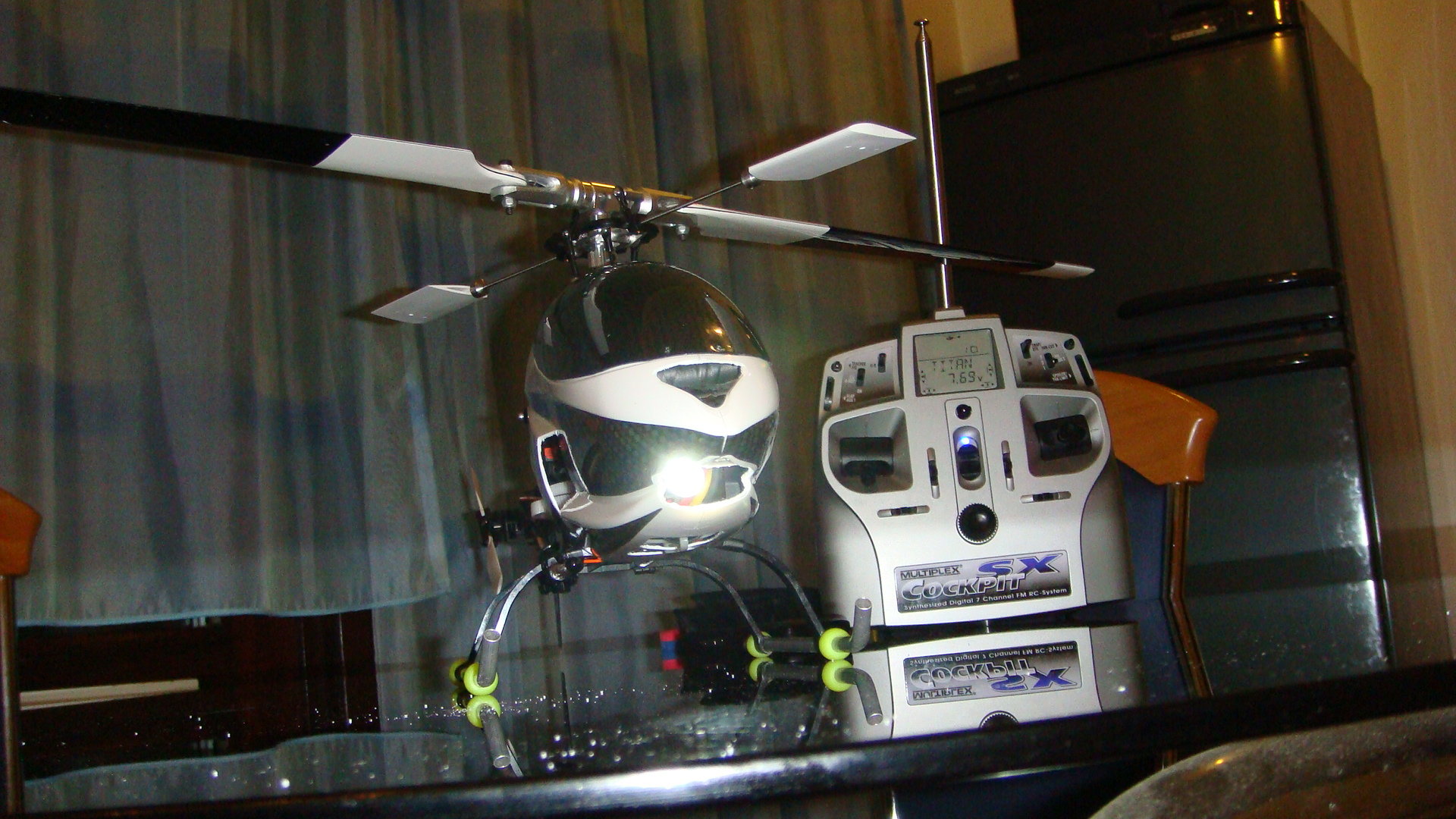

KING
Beiträge: 1236
Wohnort: Moskau
Beitrag von KING »
helivandehuch :
das stimmt, was Bernd sagt :D , ich fliege den MT mit Cockpit SX.
Bin damit mehr als zufrieden!!!
Der Sender reich vollkomen aus! :!:
Was du aber als erses merken soll: NIE beim Fliegen das Handy in der Tasche einstecken!!!!!!!!!!!!! Beim Quarzlose Sender gibts Störungen!!! Bin deswegen zwei mal abgestürzt! :(
Wenn du bestimmte Fragen hast, kannst Du ruhig PN schreiben!, ich versuche dir zu helfen!
Mit internettem Gruß aus der Hauptstadt, allerdings von Russland, obwohl momentan bin ich in Frankfurt.
Igor
Polöty na snegu 001.jpg (812.15 KiB) 260 mal betrachtet
