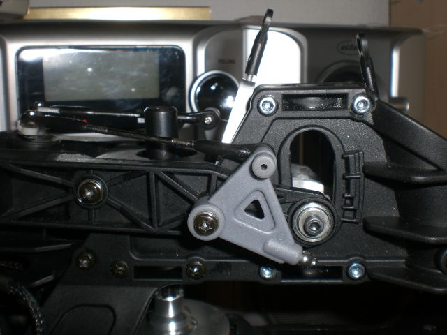

Habe eine Aluwippe ersteig. und eingebaut tja bis hir schaut mal und nicht weiter denn der Roll hebel geht an dem Nik Hebel nicht mehr vorbei wie beim Orig. sondern stöst daran an!!????
Hoffe das mit den Bildern geht..
Eine Frage wer kennt sich mit der Alu Nikwippe aus..

- 1.jpg (80.12 KiB) 225 mal betrachtet
- auf dem ersten Bild funktio.es noch wie es war nur wie Ihr hir sehen könnt mmmm!!!

'nabend,
also wenn ich mir das aus den etas unscharfen Bildern richtig zusammenreime, dann steht der rechte Nickhebel mal locker 5 - 6 mm zu weit 'raus.
Bist du sicher, dass du den Nickhebel vollständig in die Verzahnung der Nickwippe hinein gedrückt hast?
Auf dem ersten Bild sieht man auch noch etwas "zuviel Metall" hinter dem Nickhebel, wie wenn das Kugellager aus der Pitchwippe herausstehen würde.
Bei der Anordnung mit Originalteilen verschwinden die beiden Kugellager vollständig in der Pitchwippe, der Nickhebel und die Buchse auf der linken Seite liegen beinahe an der Pitchwippe an.
Da steht nix raus.
Nickhebel und die Buchse auf der Gegenseite, im Original "BK0019" und "BK0020", sind das die Original-Teile, oder kamen andere bei der Nickwippe mit?
Den Zusammenbau einfach nochmal genau prüfen.
Wenn es dann immer noch nicht klappt, die Nickwippe mal ausbauen,
den Nickhebel und die Buchse eindrücken und den äusseren Abstand messen.
Hebel und Buchse herausziehen und das gleiche Spiel mit der Original Nickwippe machen.
Dann sollte man dem Fehler auf die Spur kommen.

#4 Rappi probleme
Hallo
Also ist 5-6 mm zu lang habe also mal das ding gekürtz.
Hatt sich nun geklärt.
DANKE für deine Antwort .!!
Gruss Han
