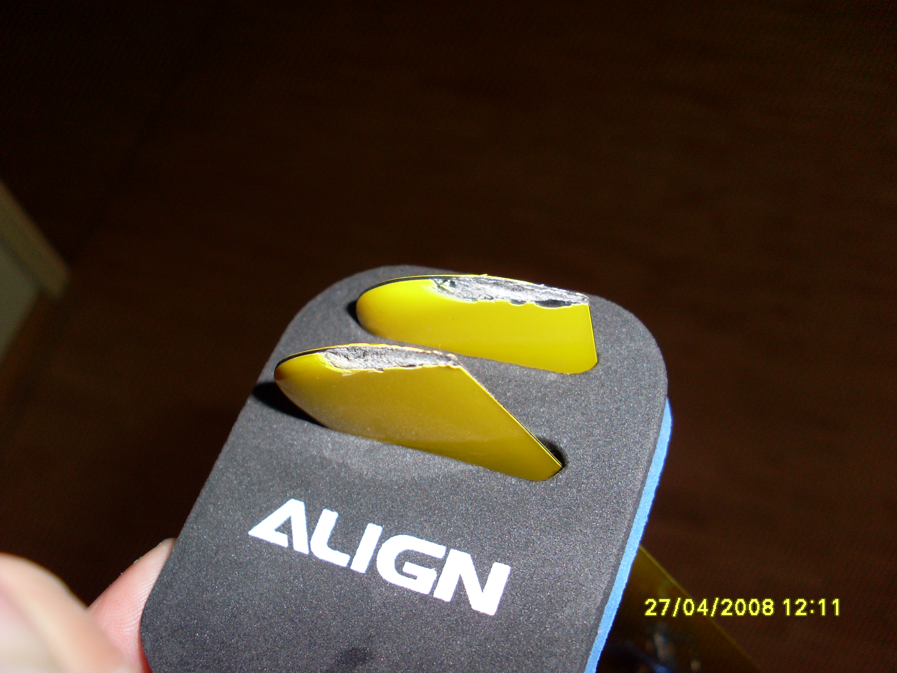

hab heute mein 450er leicht den Boden touchieren lassen... :cry:
Dabei haben meine Helitec´s gut gelitten...
Würdet ihr die noch fliegen oder lieber austauschen?
War wirklicher nur schleifender Kontakt.. die Heckblätter hats schlimmer erwischt.
Meint Ihr die BLW hat dadurch evtl. ein Schlag?

austauschen.
blattlagerwelle müsste gerade sein.

auf jeden fall austauschen ! is schade, muss aber sein!
du weist ja nicht, ob da noch bis tief ins blatt faserrisse drinne sind, was sicher der fall sein wird.
aber du könntest das ding mal unters x-ray schieben :-) , frag Dr.Slumber :lol:
du wirst ausserdem einen erhöhten energieverbrauch haben, da die luft nicht mehr schön ums blatt strömen kann. da staut sich dann luft, verbraucht unnütze energie und fliegt sich vielleicht auch nicht so schön.

Schaun gut aus, schön abrasiert. Leider leigt das Gewebe offen, und damit könnten sie instabil werden, weil man nicht weiß, wie sich der Verbund verhält, ob Risse im Laminat weiterreichen oder es nur diese Abschürfungen sind. Ist halt die Gefahr dabei.
Ich hab zwar schon HT´s "repariert", aber da war nur an der hinteren Kante eine ecke des Gelcoats weggebrochen, das lies sich mit Flüssigacryl ausbessern da die Gewebelagen nicht offenlagen.
Sicher bist du nur, wenn die Blades unbeschädigt sind, die Hersteller warnen aus den o.g. Gründen auch davor, beschädigte Blätter zu verwenden - ist ähnlich wie mit dem Steinschlag in der Autoscheibe, bestehende Risse können sich weiterentwickeln und irgendwann zum Bruch führen.

Schade drum,
dann werd ich mir wohl lieber neue bestellen... sicher ist sicher! :wink:
