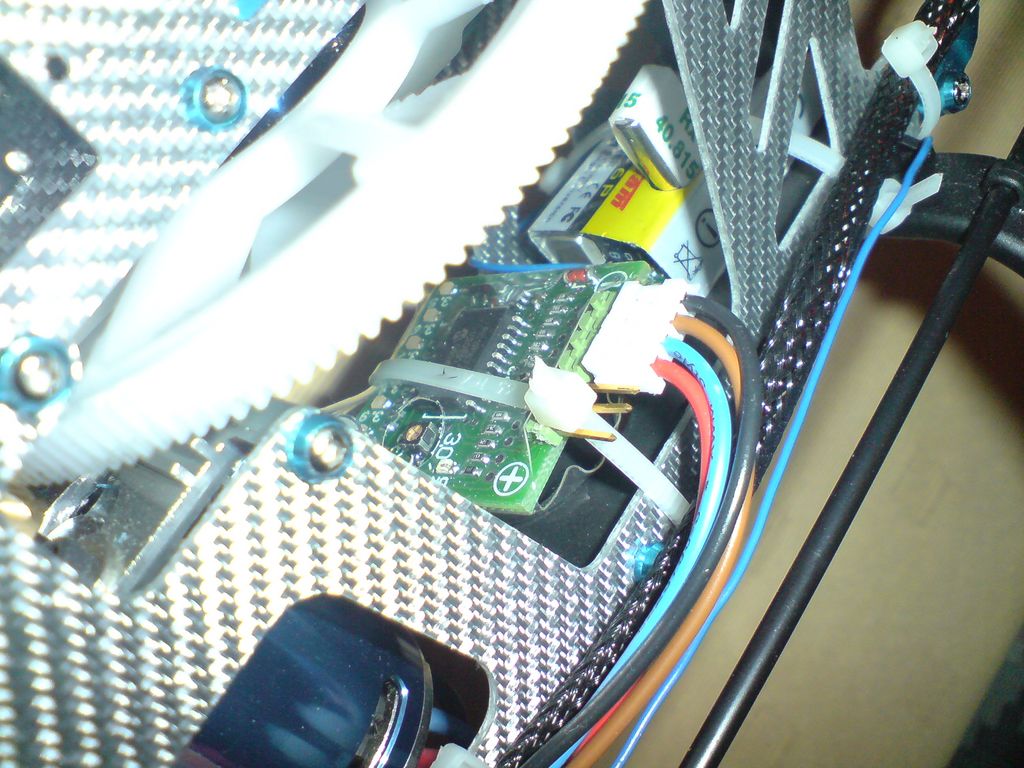

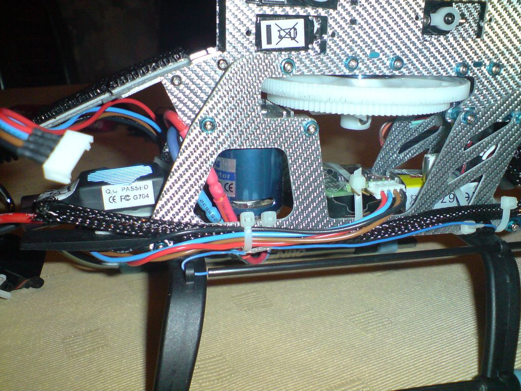

Ich hab die unschöne Methode mit Kabelbinder verwendet. Dafür geht der Wächter einwandfrei wieder ab und ich komme jederzeit an den Poti.
Bild kann ich heut abend machen, wenn gewünscht.

#43
Da noch kein Foto eingestellt wurde, wiederhole ich noch mal meine Frage nach dem Montageort am Heli.
Mein Problem: Die Balancerkabel meiner H5-Kokams sind sehr kurz. Da bleiben fast nur Möglichkeiten unter der Haube. Da man dann die LEDS nicht sehen kann, macht das jedoch IMHO nicht viel Sinn. Oder habt Ihr Verlängerungen an Euren Kabeln? Oder wie sonst?

Hallo!
Die LEDs waren mir eigentlich egal... daher hab ich das Teil bei mir einfach am 5s Lipo gehängt und dann mit dem "überflüssigen" Klettband, eh schon wissen das beim festziehen drüber steht, fixiert. Haube drauf und die große LED hat nach hinten gesehen. Das leuchten der LED sieht man sogar (wenn man von hinten auf den Heli schaut), der Ton ist immer hörbar!! Deswegen war mir die LED auch egal...
-klaus

Sorry, ich hab ganz vergessen Fotos einzustellen.
Hier sind sie.
Aber ohne Verlängerungskabel gehts halt nicht. Hat mich im Modellbauladen 11!!!!€ gekostet
Naja, dafür höre und sehe ich den Wächter
Hier sind sie.
- DSC00190 [1024x768].JPG (182.76 KiB) 834 mal betrachtet
- DSC00191 [1024x768].JPG (229.41 KiB) 853 mal betrachtet
