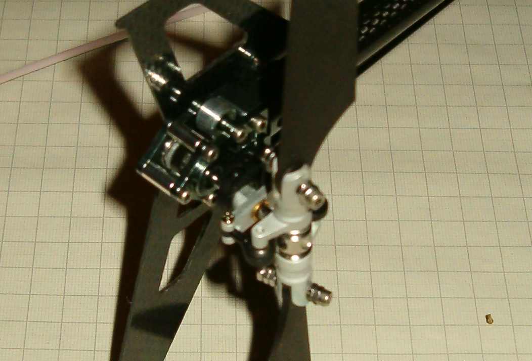

diese Problem habe ich gleich beim Aufbau folgender Maßen gelöst:
schneide die orig. Hülse ab, nimm ein Kugelgelenk und schleife es im Bereich des Gewindes ein bischen flach, dann lege es flach auf den Hebel, wo vorher die Hülse dran war, wickle etwas Zwirn rum und tränke das Ganze mit CA - und du hast eine spielfreie Anlenkung - geht super und ist langlebig...
Grüße Stephan

slucon
Beiträge: 567
Registriert: 26.01.2007 17:59:06
Wohnort: 15378 Hennickendorf
Beitrag von slucon »
Hi robin,
da isses (von unten gesehen) - nächstes Mal würde ich doch lieber schwarzen Zwirn nehmen, aber beim Fliegen sieht man es eh' nicht so genau :D
Grüße Stephan

robin-1712
Beiträge: 834
Registriert: 04.04.2007 09:09:48
Wohnort: Essen
Beitrag von robin-1712 »
JETZT versteh ich....sieht kostengünstig aus :-) dann guck ich mal wann ich das mache....
