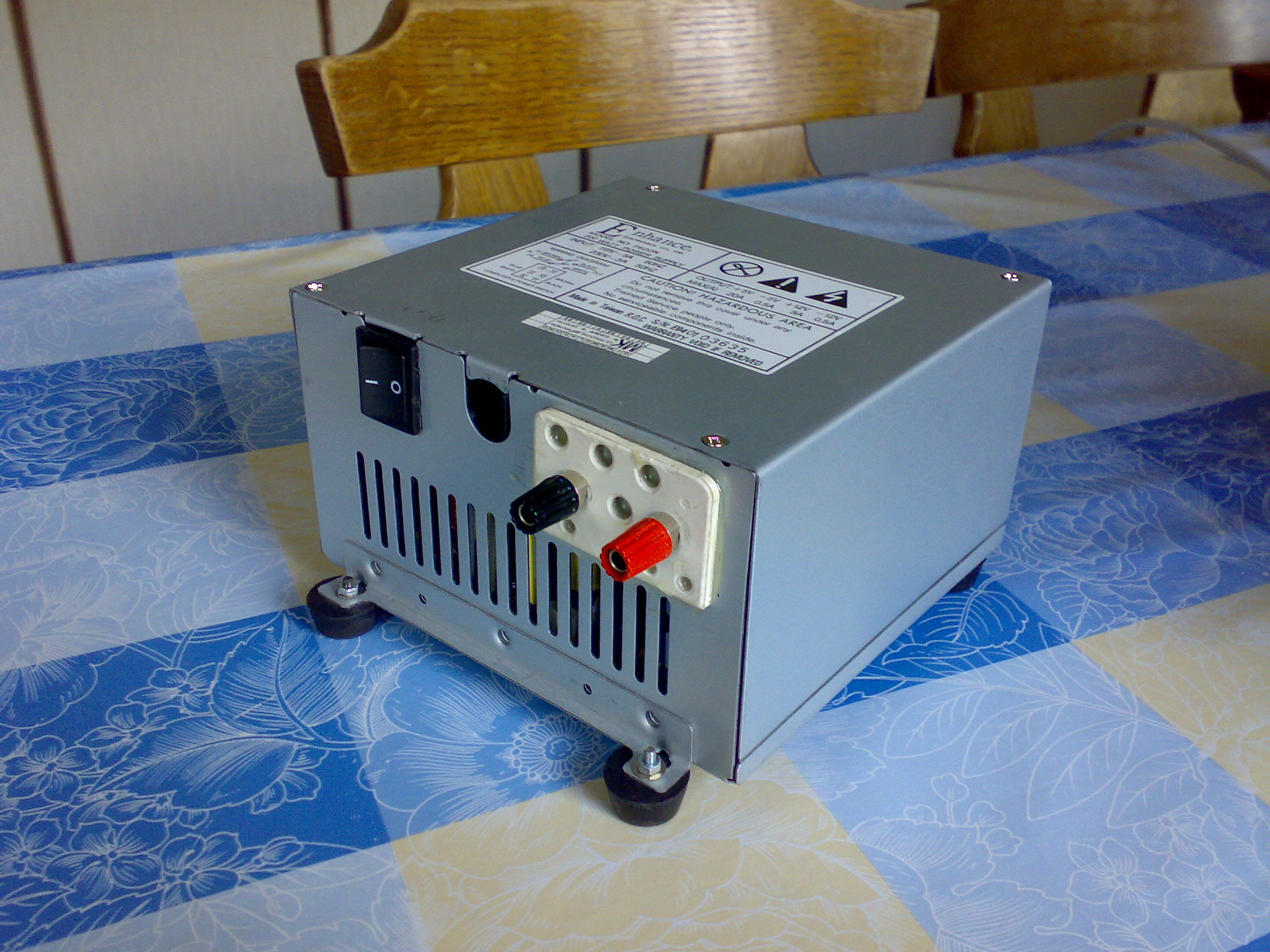

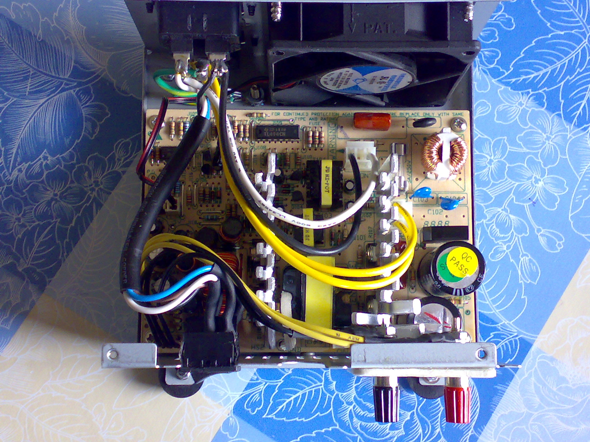

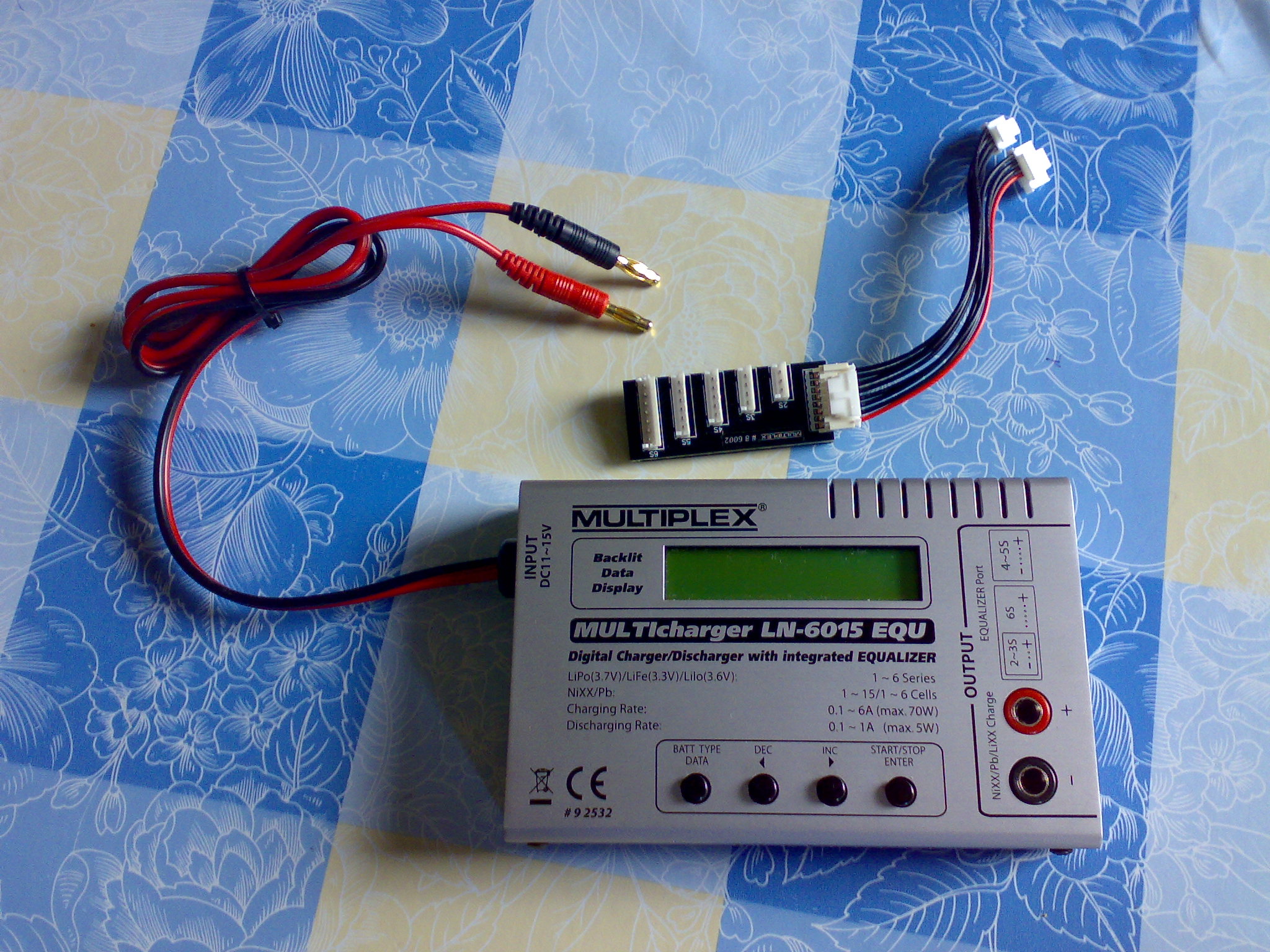

Hallo, habe auch lange nach einem Beitrag wie diesem gesucht. In der Zwischenzeit habe ich mir eines selber gebaut. Das mit der Last habe ich auch alles schon probiert und hat bei mir nicht merklich viel gebracht. Ich hatte ohne Last max. 6A und mit Last (zwischen 5V und GND) um die 6.8A. Deshalb habe ich die ganze Geschichte mit der "Heizung" vergessen. Hier ein paar Fotos meines Netzteiles. Ich habe noch ein altes wo man die 12V noch regeln kann. Hab sie auch 13,8V erhöht somit krieg ich um die 7A raus bis die Spg zu weit absinkt und der Lader meckert.
Ich hatte mit meinen 3S 2100 und 2170 nie Probleme. Habe es dann mit den 6S 5000 versucht und leider schafft dann das MPX Ladegerät nur mehr 3.15A.
Sollte es jemanden interessieren ich hätte es zum Verkauf. MPX Lader natürlich orig. Vepackt mit allem Zubehör und so gut wie neu. Habe vielleicht 10x die 3s und 3x die 6s geladen.
