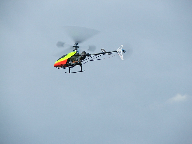

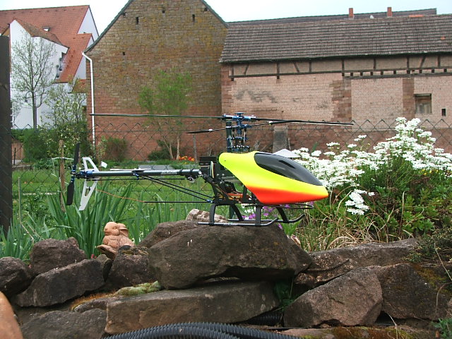

mein Rex hatte letzte Woche mal wieder Bodenkontakt. Ich habe schöne Schwebeübungen gemacht und plötzlich aus heiterem Himmel 5-6 ungewollte Pirouetten. Ich habe ihn dann nochmal mit vollpitch abgefangen und wollte landen. Dann 1m überm Boden gibt der Vollgas Vollpitch und fliegt nach vorne weg. Auf Auro keine Reaktion. Erst am Boden hat er aufgehört zu zappeln.
Jetzt habe ich mir einen Jazz 40-6-18 und einen Graupner SMC16Scan gekauft und den Esky empfänger mit samt dem Align Regler in die Tonne getreten. Der Regler hatte beim Schweben schon des öfteren Leistungseinbrüche. Und der neue... geht der ab... Ich erkenne meinen Rex nicht wieder. Das ist ein bedeutent ruhigeres Schwebeverhalten und eine enorme Leistungssteigerung bei Pitch.
Auserdem hat der Rex jetzt eine neue Paddelstange, Blätter, Heckrohr, Hauptwelle, Blattlagerwelle und ein neues Gesicht.
