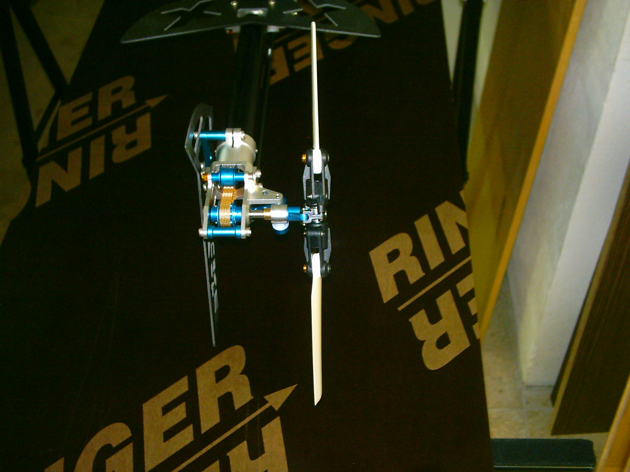

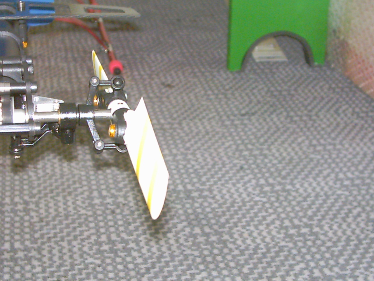

Hab ein Bild vom Logo 10 gemacht. da stehen die Blätter anders als beim Xcite müssen aber gleich sein oder.
Bei den beiden Bilder ist der anstelwingel unterschidlich müssen aber meiner meinung ca gleich sein!!
- Logo 10
- IMG_0034.JPG (288.24 KiB) 1078 mal betrachtet
- Xcite
- IMG_0031.JPG (186.22 KiB) 1086 mal betrachtet
MFG Martin

beim rechtsdrehendem Hauptrotorsystem(Raptor) ca 5 Grad

Da hat aber schon jemand kräftig getunt!

Hallo, Blätter neutral bei Servoneutralstellung, die Feinheiten müssen dann erflogen werden ist das richdig!!
Wen ich die 5° einstelle mus das servo in neutralstellung sein und nur das gestänge ferendern stimmt oder!!
Wie hast die 5° eingestellt??
MFG Martin

Einstellarbeit auf der WERKBANK
Bei eingeschalteter RC-Anlage
1. SERVO 90 Grad
2. 5 Grad Heckrotorblätter
Am Flugfeld
1. Modell abheben und ein wegdrehen um die Hochachse mit der TRIMMUNG ausgleichen.
2. Modell landen und dieTrimmung auf Neutral,und das Gestänge verlängen oder verkürzen ,bis der Hubi ohne wegzudrehen gerade aus fliegt.
Jetzt kann auch in denn AVCS-Mode gewechselt werden.
IMMER AUFPASSEN DAS DAS SERVO NICHT MECHANISCH ANLÄUFT!
1. SERVO 90 Grad
Am Flugfeld
