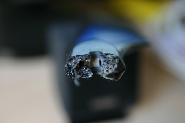

Eine Messinghülse ist eingepasst. War im Neuzustand von Aussen auch absolut spielfrei und ordentlich verarbeitet, man kann halt leider nicht reinsehen...Hab noch mal ein paar Bilder von dem anderen Blatt gemacht (Blatt 2), aufgrund der sichtbaren Beschädigungen wäre es nur eine Frage der Zeit, bis sich das auch verabschiedet hätte. Ich vermute die Kontruktion ist in dem Bereich einfach zu schwach, zuviel Füllstoff und zu wenig hochwertige Faser? Naja, den Jungs fehlt einfach ein wenig "knowhow"... :roll:

war das wirklich kein billiges Wochenende...jetzt erst mal Teile ordern :cry: .
Das abgerissene Blatt ist übrigens ca. 20 Meter entfernt, weich im Gras gelandet.

Gut, die Verformung könnte auch von Crash stammen , aber die Bruchstelle sihet aus wie ein Stück Lakritz. da haben die eindeutig mit Faser gespart (Ist ja auch das theure :roll:)
