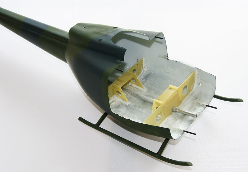

Nach dem Kleben und Spachteln des Rumpfes habe ich analog zu den Schnitten des Ikarus Rumpfes zwei Teile erstellt. Damit mir das hintere Rumpfteil nicht wieder zerreisst, habe ich eine Glasfasermatte und darauf meine Halterung eingeharzt (Bild 3).
Das Alurohr geht durch bis in die Heckflosse, hält den bürstenlosen Heckrotor und führt die 3 Kabel.

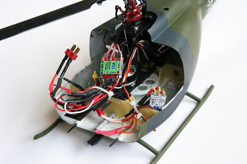

Mit Mechanik sieht das dann aus wie in Bild 4. Der vordere Teil der Haube wird durch 6 Stifte positioniert und durch einen Klettstreifen gehalten. Ein paar Lämpchen sind auch noch verbaut.

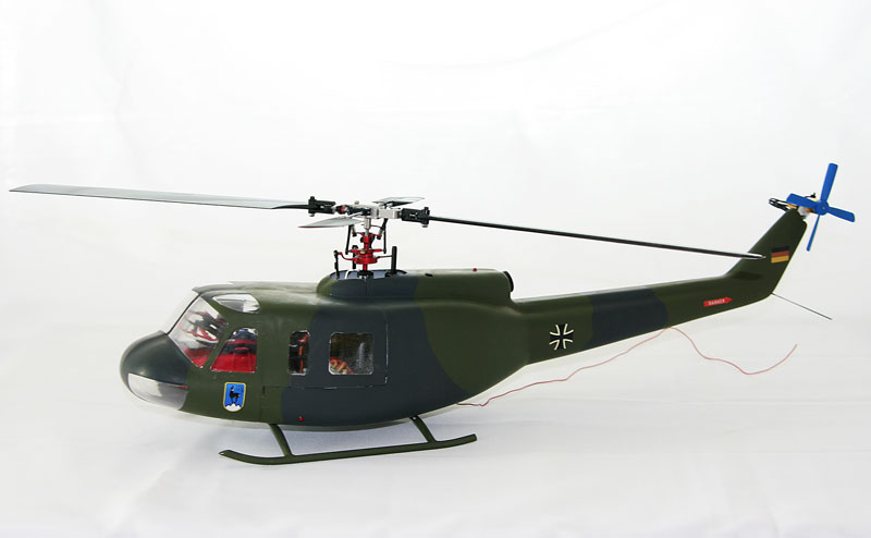

Das flugfertige Modell ist dann in Bild 5 zu sehen.
Abfluggewicht: 435 g
Motor: GWS 2205
Rotorkopf: Ikarus mit Agrumi Freilauf, CFK Blätter
Heckmotor: Feigao brushless
Akku: 3s, 850 mAh
