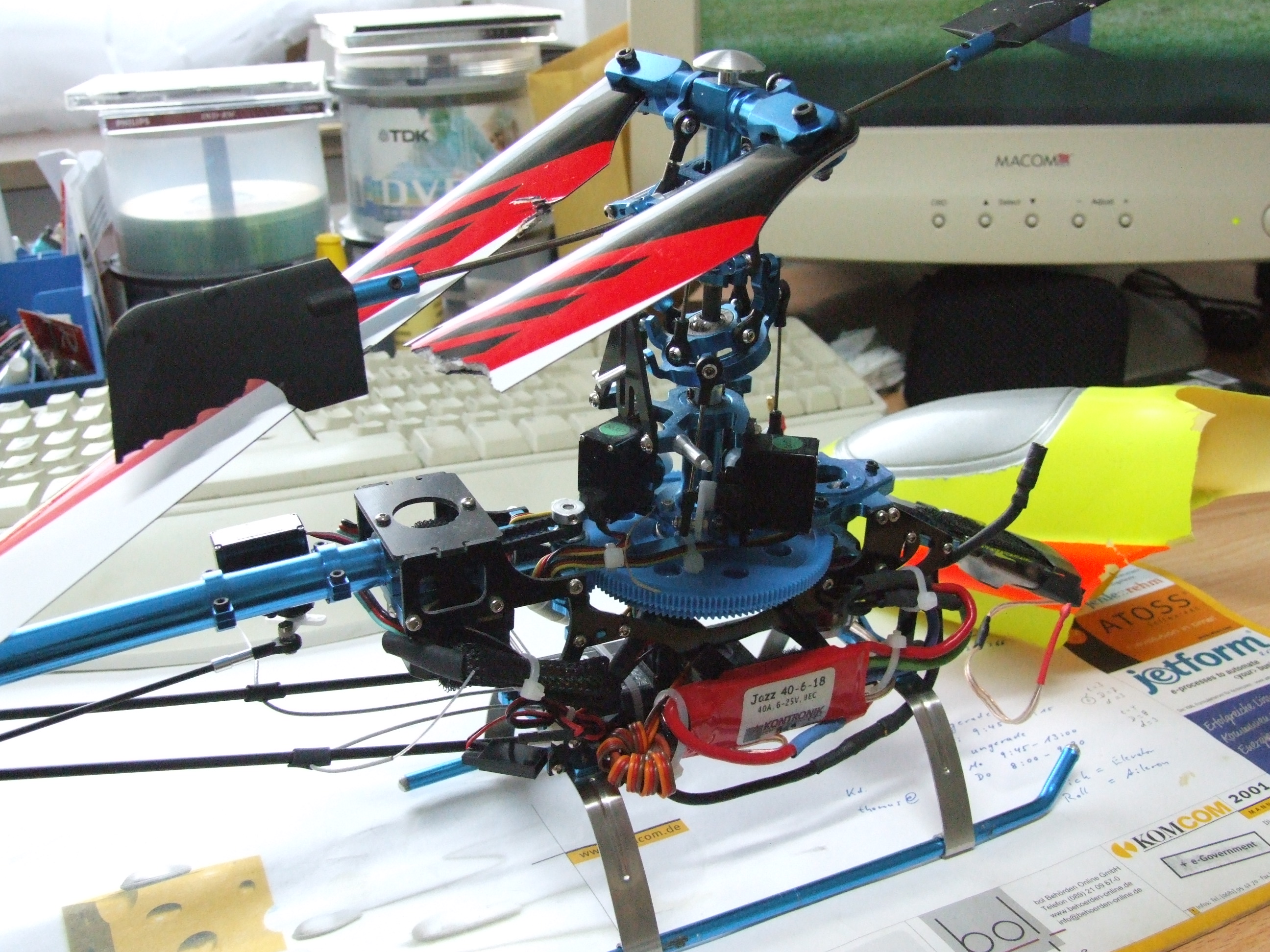

Das Ende vom Lied seht Ihr auf den Fotos ...
Mein Tomahawk stand vor mir, Nase zu Augen, einigermaßen ruhig, nur kleinste Korrekturen waren notwendig.
Leider hat dabei der Dussel von Pilot nicht mehr auf die Höhe geachtet und nach einem kurzen Moment des Triumpfes war dann die Dachkante meines Polo im Augenwinkel und der "Pitchreflex" setzte ein.
Leider war der Heli da schon so weit runter, das es vielleicht noch 1 max. 1,5 Meter über Grund war und die Rollbewegung war ein wenig stark.
Also ist der Tomahawk aus 1 bis 1,5 Meter Höhe mit 3/4 Roll überkopf in die Wiese geknallt.
Der Schaden ist, wohl auch wegen der 2540 1/min am Kopf ganz schön:
Paddelstange
Die 5 Flüge alten Blattschmied
Ein Paddel
HRW, BLW
Hauptzahnrad
Heckrohr
Haube
Die HS-65MG laufen noch völlig geräuschlos.
Das FS61BB am Heck dito.

Leider ist es doch ein wenig mehr geworden.
Beim Ausbau der HRW ist mir dann aufgefallen, das ein Blatthalter an der Anlenkung verbogen ist.
Die TS-Führung ist lose (Schraube abgebrochen, aber der Rest sitzt im Loctite.)
Der Paddelkäfig ist verzogen und ein Teil mit dem Lager in der Paddelwippe ist krumm..
Also doch ein wenig dicker als gedacht.
