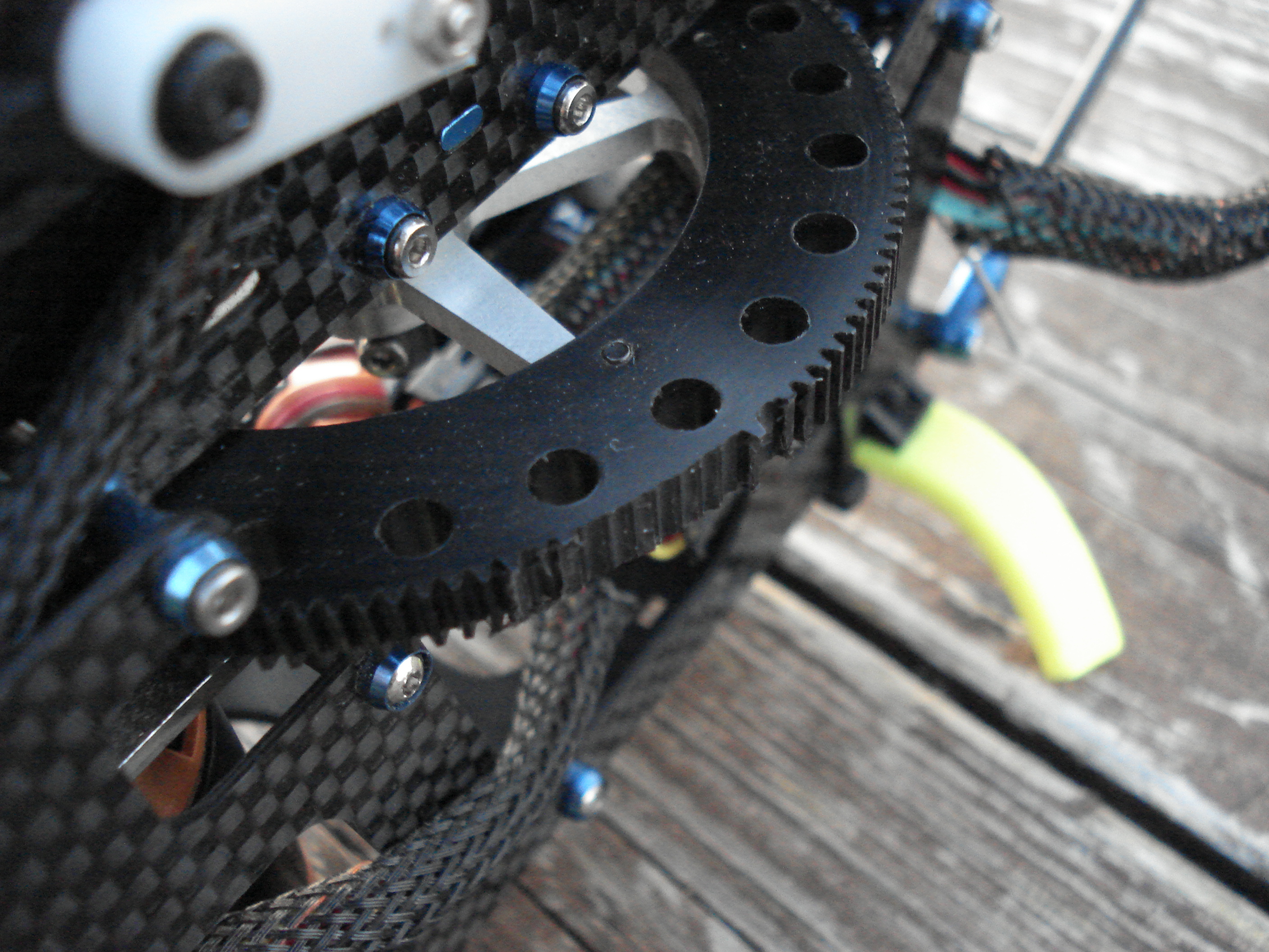

ich habe es heute geschrotet...ich dachte das sagenumwobene zahnrad ist unkaputtbar
- DSC02556.JPG (2.2 MiB) 919 mal betrachtet

Wie haste das geschafft?helijonas hat geschrieben:ich habe es heute geschrotet...ich dachte das sagenumwobene zahnrad ist unkaputtbar
Motor zu spät ausgemacht bei nem Crash?
Unkaputtbar ist es nicht, aber schon sehr robust, und leicht zu wechseln.

war sehr derb heute. flips in quasi höhe null gemacht und dann kurz bevor der lipo leer war einen stein erwischt. da is halt nix mit motor aus
der crash liegt auch jenseits der 100 euro. aber er fliegt spätestens dientag wieder, wenn steffen_k es so schnell schafft.
edit: natürlich lohnt es soch !!!
ich will mein leben lang nie wieder was andres fliegen (leider gibts die ja nicht für andre helis...
), die meinung ändert sich nicht. war ja auch nicht der erste crash mit dem HZR und das alignrädchen hätte wohl jedes mal die grätsche gemacht.
