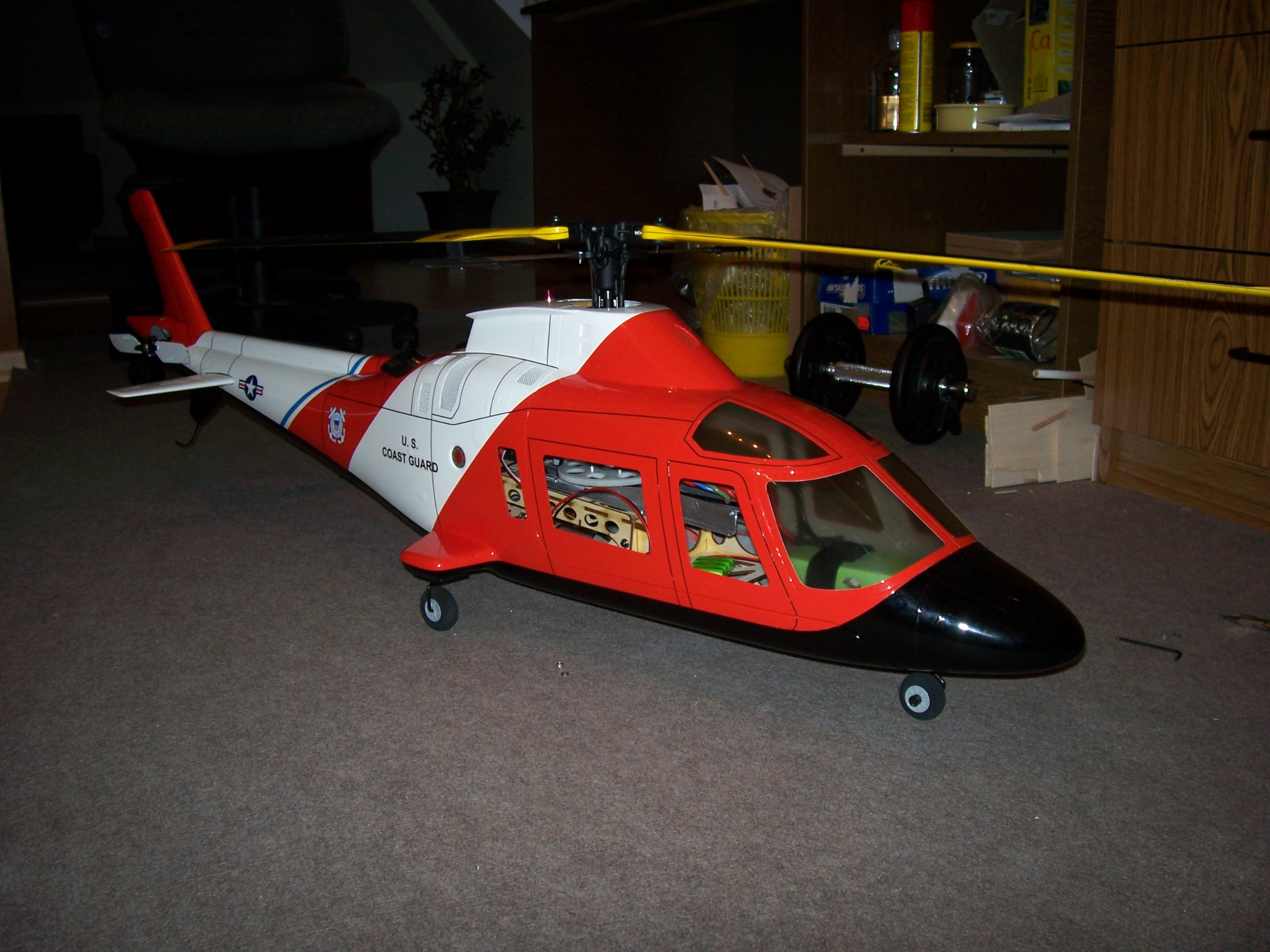

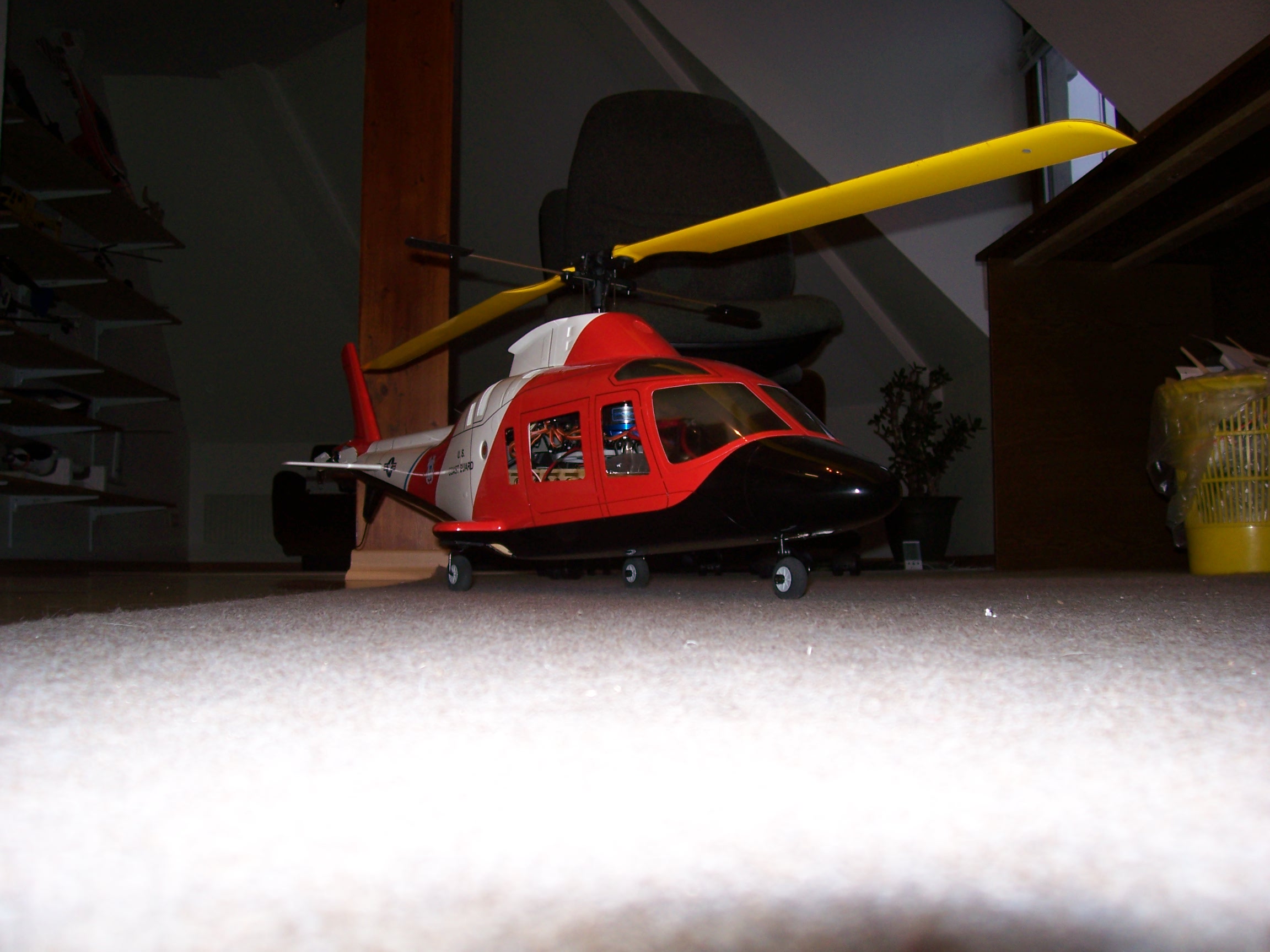

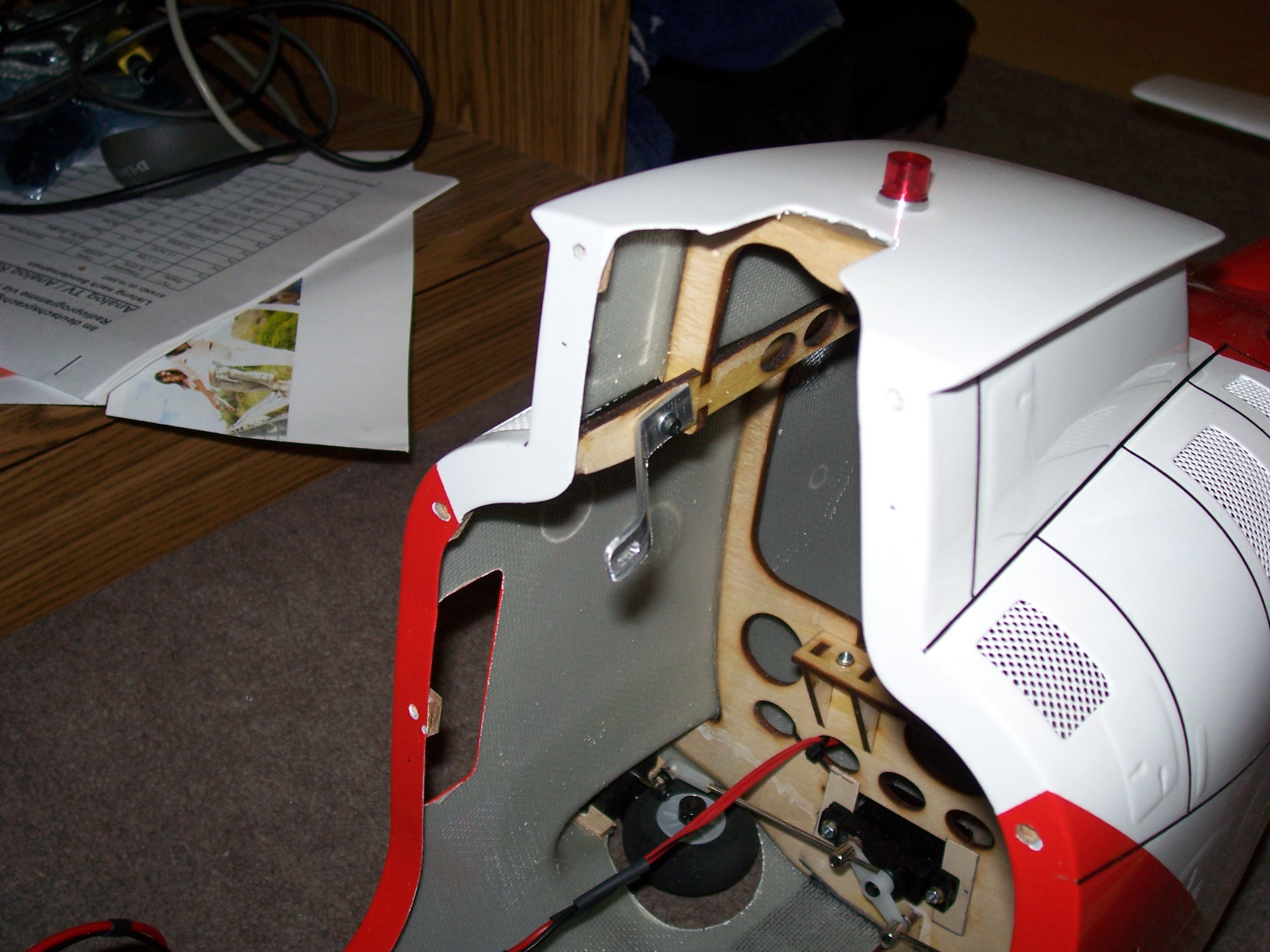

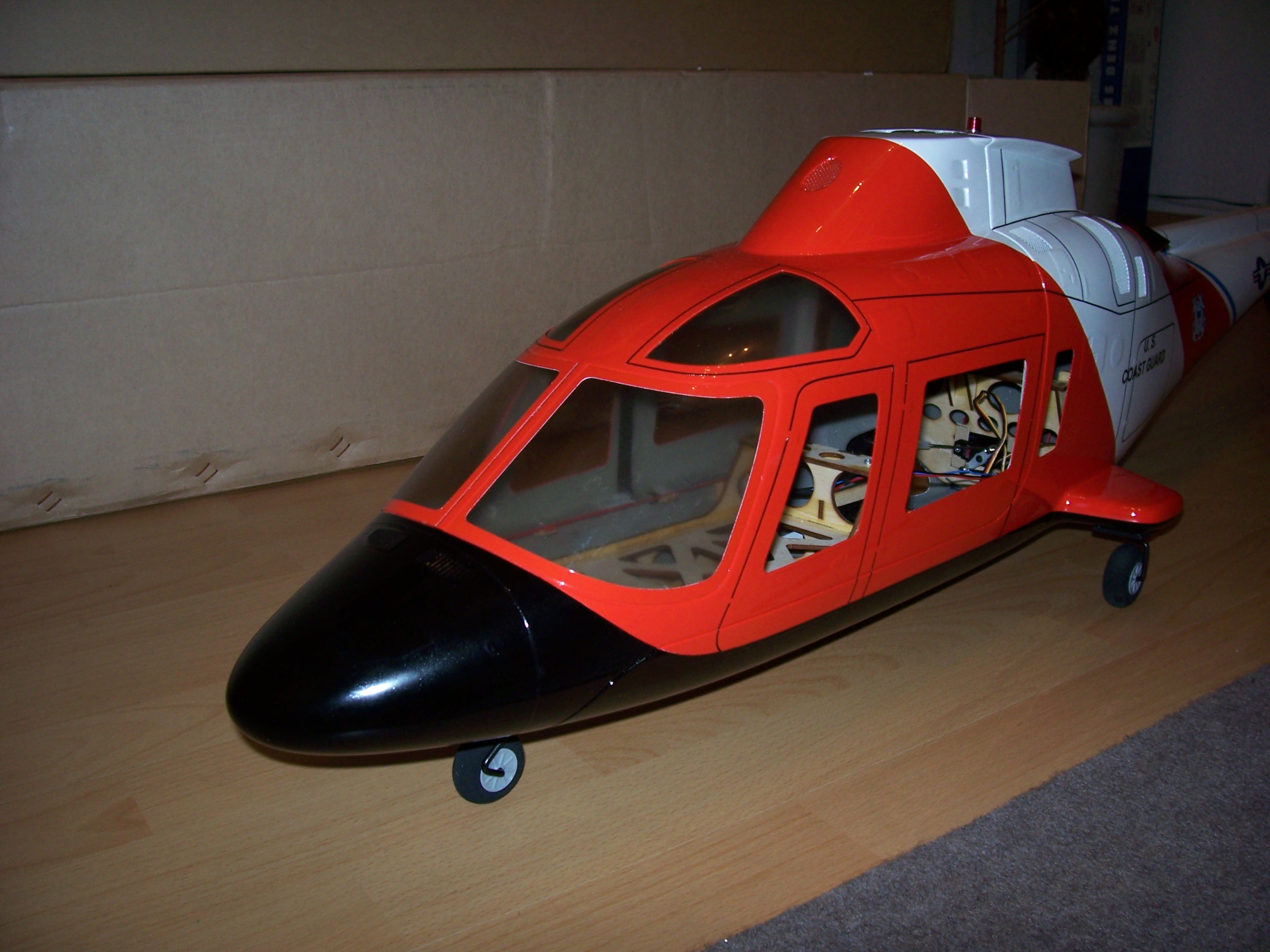

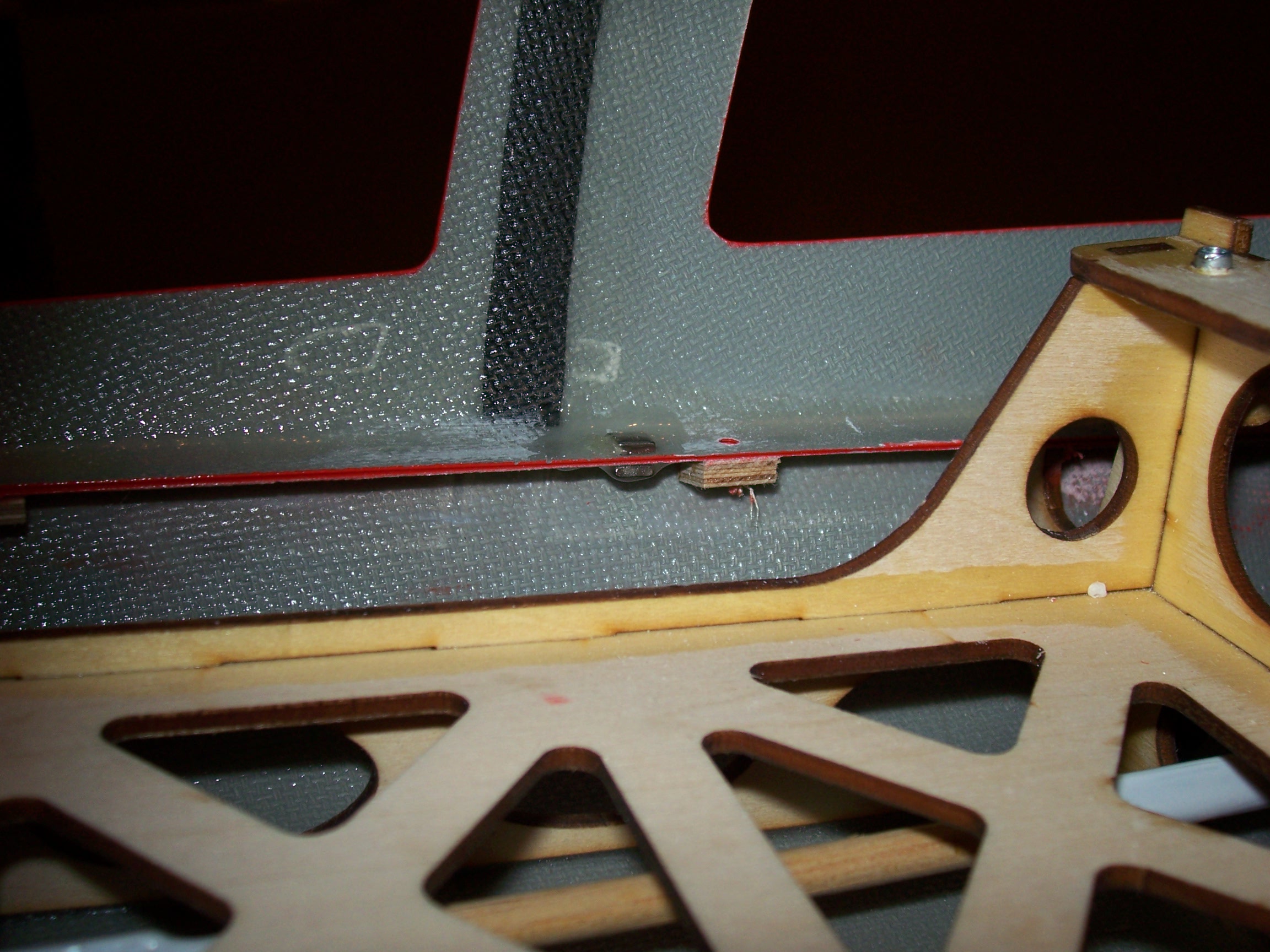

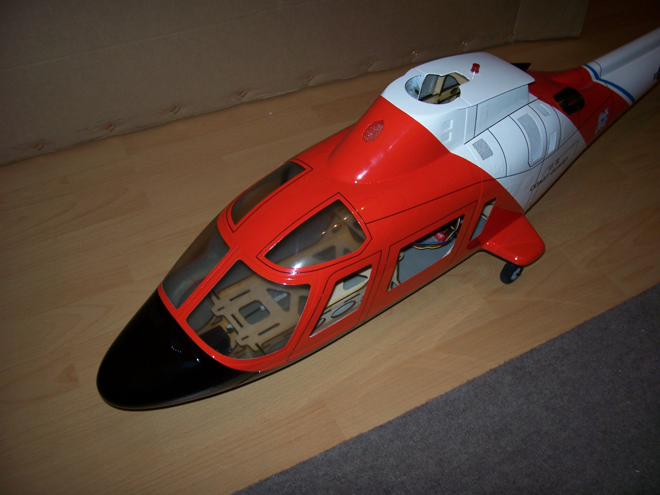

Heute habe ich die Frage der Haubenbefestigung geklärt. 4 Stifte sind bereits von Century verbaut worden und eigentlich sollte die haube mit 10 Schrauben fixiert und der Akku durch eine der beiden Frontscheiben getauscht werden. Das war mir aber zu aufwändig und fummelig. Ich habe daher jetzt zusätzlich zu den 4 Stiften noch 8 Neodym-Magneten eingesetzt. Damit ist die Haube ausreichend gesichert und innerhalb von Sekunden abgezogen ;)
Als Zweites habe ich heute die Haubenverglasung verklebt. Diese habe ich jetzt mit UHU Alleskleber verklebt. Hält auf den Untergruünden, bleibt flexibel und vernebelt das Glas nicht ;)

Hier noch ein paar Bilder dazu. Ich musste erst mal die Scheiben trocknen lassen.

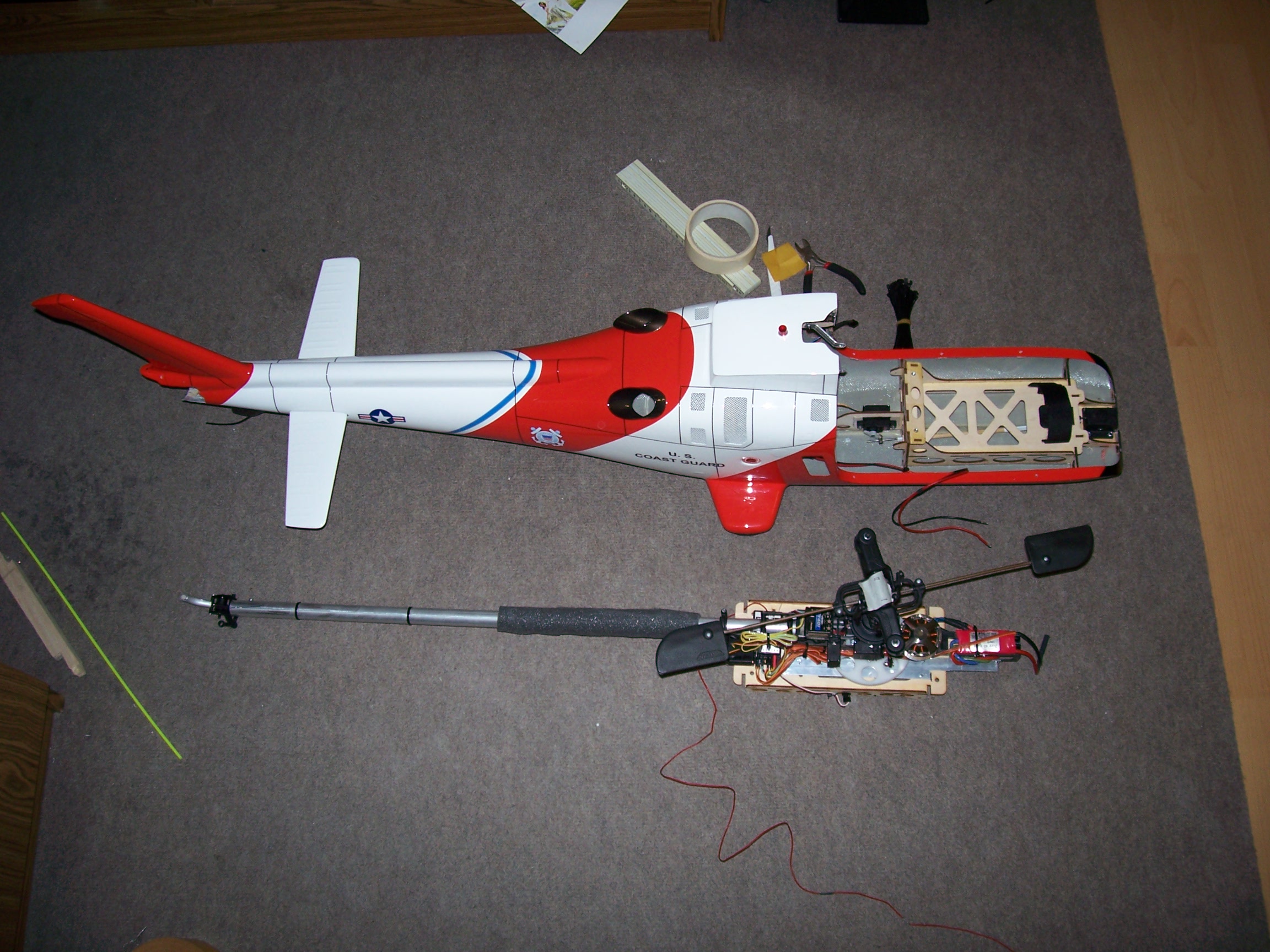

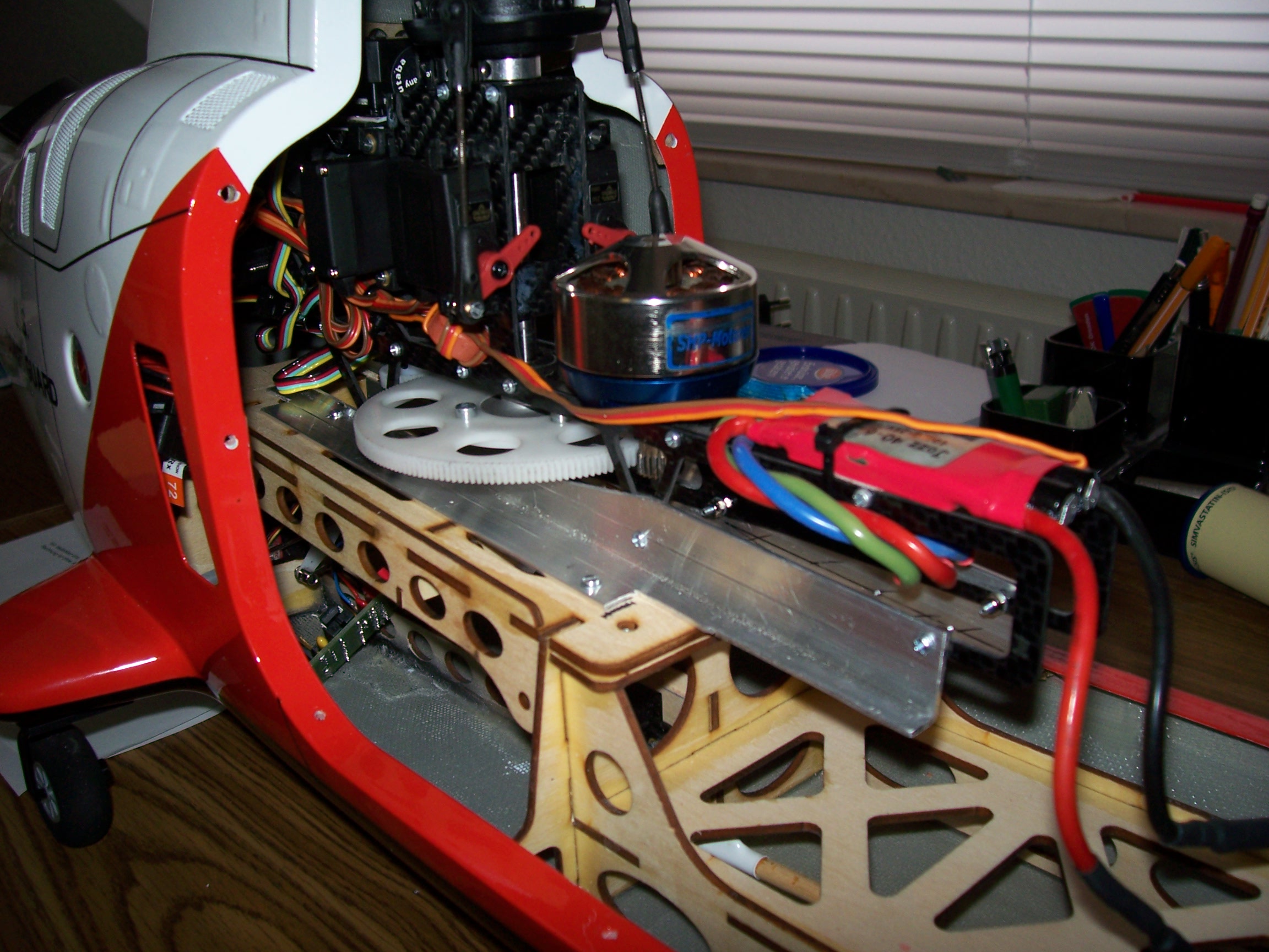

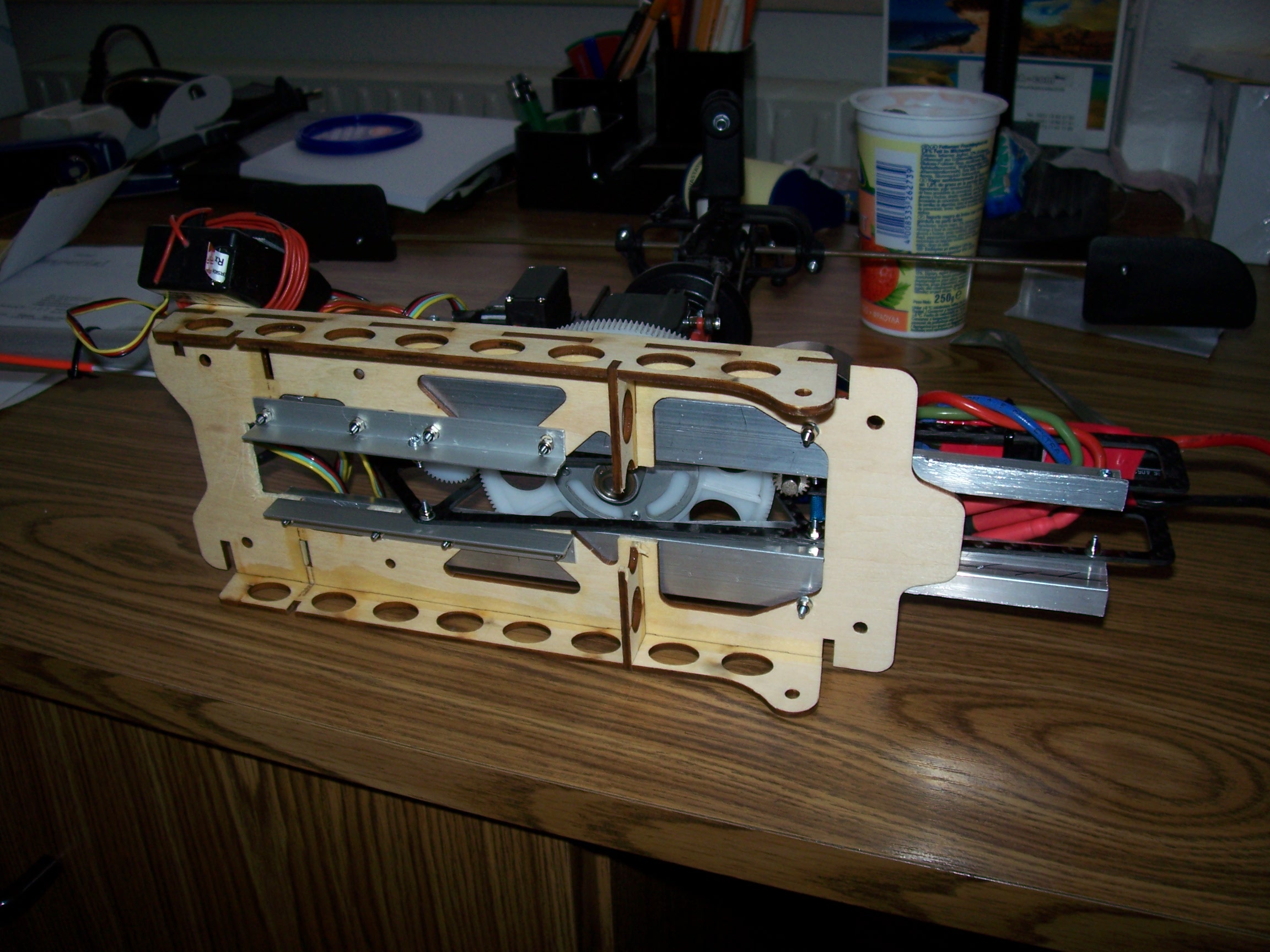

Heute habe ich die Mechanikbefestigung gebaut. Mit Alu-Profilen wird die Mechanik auf der von Century vorgesehen Holzplatte befestigt. Die ganze Einheit kann komplett entnommen werden.
Nachdem die Mechanik nun sitzt, habe ich die Gelegenheit genutzt und das Baby mal angeworfen. Der Test diente dazu die Bewegungsfreiheit der Paddelstange zu checken. Und siehe da. Nix kollidiert. :)
Jetzt muss ich noch das Heckrohr fixieren (irgendwie finde ich dazu grad das nötige Teil nicht) und dann die Mechanik nochmal demontieren.
Dann gibt es auch Fotos von der Befestigung.

So...wozu hat man schließlich zwei ECO's 8) Hab das benötigte Teil fürs Heck einfach beim ECO8 ausgebaut, weil ich dort ne Bastellösung verwenden kann, die bei der Agusta nicht funktioniert hätte.
Und jetzt gibt es die versprochenen Bilder. Die Heckabstützung ist so von Century vorgesehen, nur auf den ECO angepasst. Ihr könnt jetzt auch die komplette Mechanikeinheit sehen.

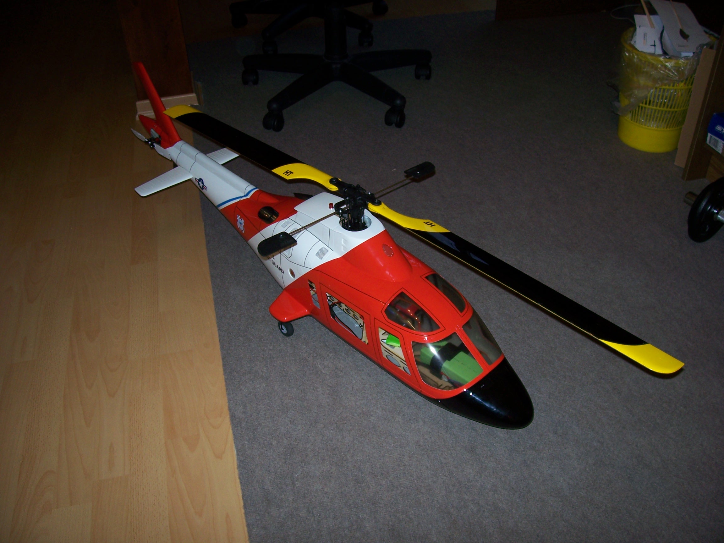

8)
Höhenleitwerk dran...
Heckschutz dran...
Mechanik drin...
Zu das Ding ;)

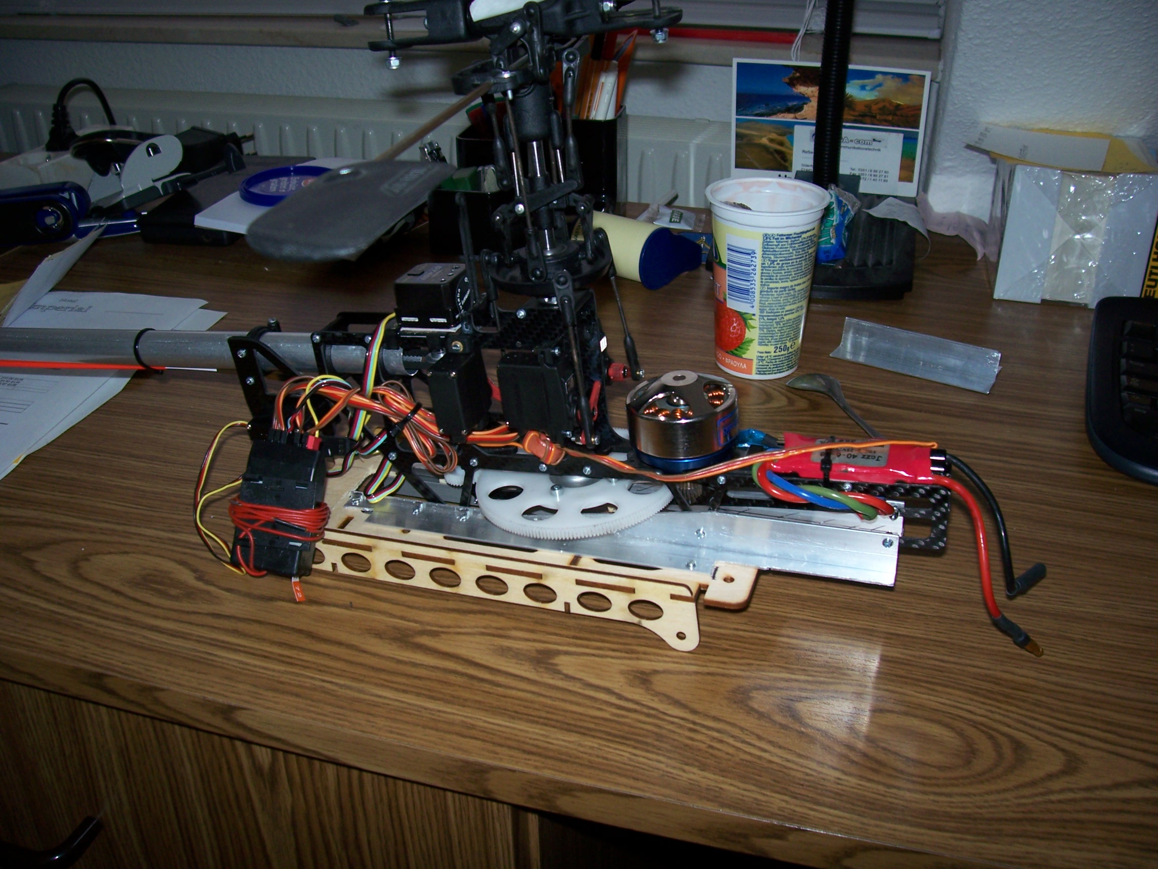

Leider nicht ganz, da die Heckwelle irgendwie was weg hat und die Schiebehülse total unfreigängig is...da muss ich am WE nochmal ran. Dann noch 4 Kabel löten und FEEERRTTTIIIGGGGG :D
Mechanik vor dem Einbau

Stützstrebe zur Abstützung im Rotordom
