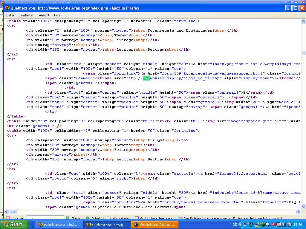

das problem ist wohl, dass sich in die datenbank des boards folgender content eingeschlichen hat:
http://xxxmovies.dip.jp/15/js_go_f1.php
sieht man im quelltext der übersicht...
wird als unsichtbares iframe eingebunden.
zur zeit gibt es grad einen massiven angriff mit botnetzwerken aus china.
ist schon die 3. welle.
mittlerweile sind mehrere 100.000 seiten betroffen. hauptsächlich php und asp seiten, da auf diesen am einfachsten sql injections durchgeführt werden können.

#45
wie es schon richtig geschrieben wurde
es findet sich im Quelltext hab da mal eben gesucht
- Virus.jpg (214.14 KiB) 935 mal betrachtet
grüße Michael
