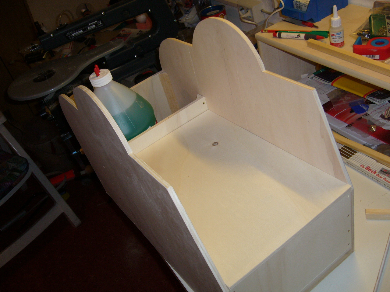

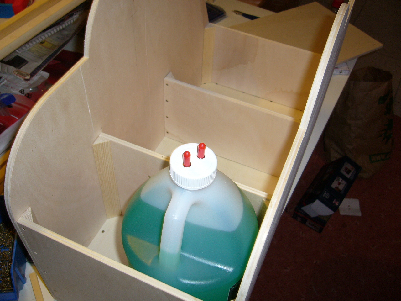

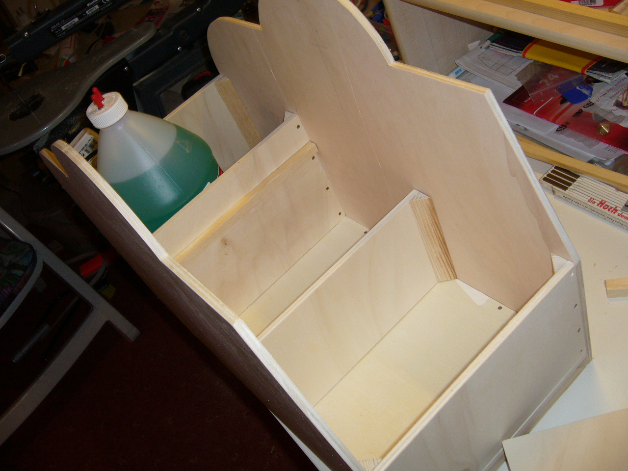

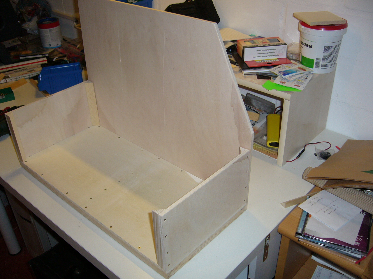

Da hier ja nun in letzter Zeit öfter über Starterkisten für Stinker gesprochen / diskutiert wurde, habe ich mich entschlossen den Bau meiner Starterkiste zu dukomentieren.
Was soll die SK mir bieten:
1. eine Galone soll herrein passen
2. Sender muß rein
3. Starter muß rein
4. 2 Bleigelakku ( 12V / 4,5 AH ) müssen rein
5. Fächer für Werkzeug und Pitchlehre usw.
6. sollte dabei recht handlich sein
7. Aufnahme eines Powerpanels ( noch nicht entschieden ob ich das wirklich brauche )

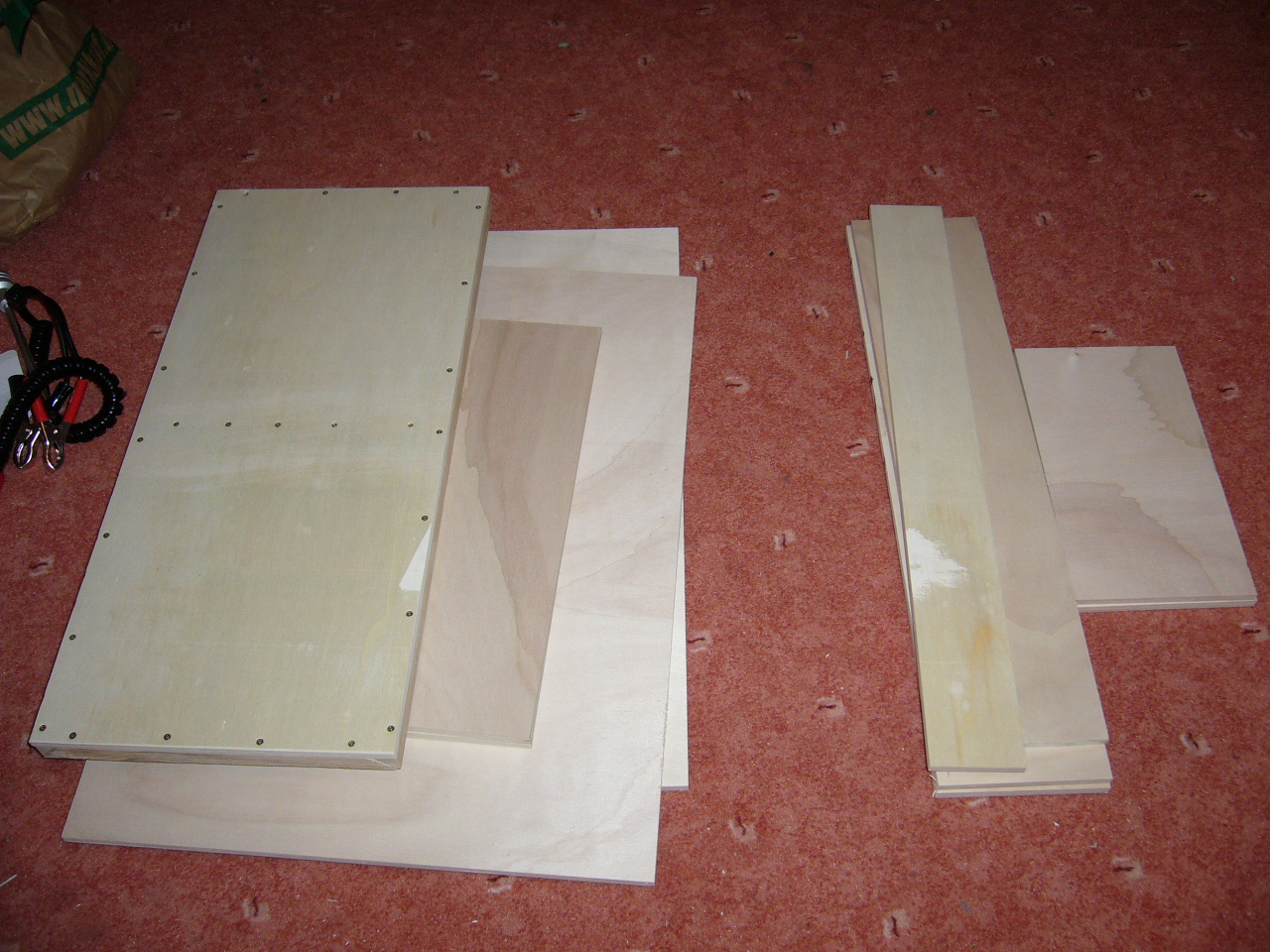

Auf dem Foto SK 1 ist das Holz zu sehen was ich mir für den Bau gekauft habe, links ist das Holz was ich bezahlt habe und rechts sind Abschnitte die ich mir kostenlos mitnehmen durfte. ( Materialkosten ca. 11,50 Euro
Die Dreikantleisten sind nicht mit inbegriffen die hatte ich noch liegen sowie auch die Schrauben.

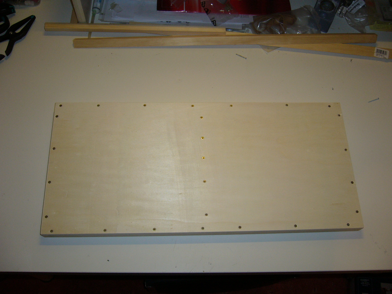

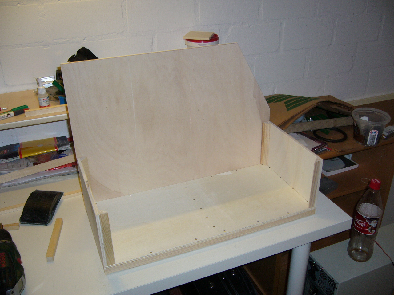

Die Grundplatte wurde durch Dreikantleisten verstärkt wie auf den Fotos zu sehen, die Leisten sind geschraubt und geleimt.

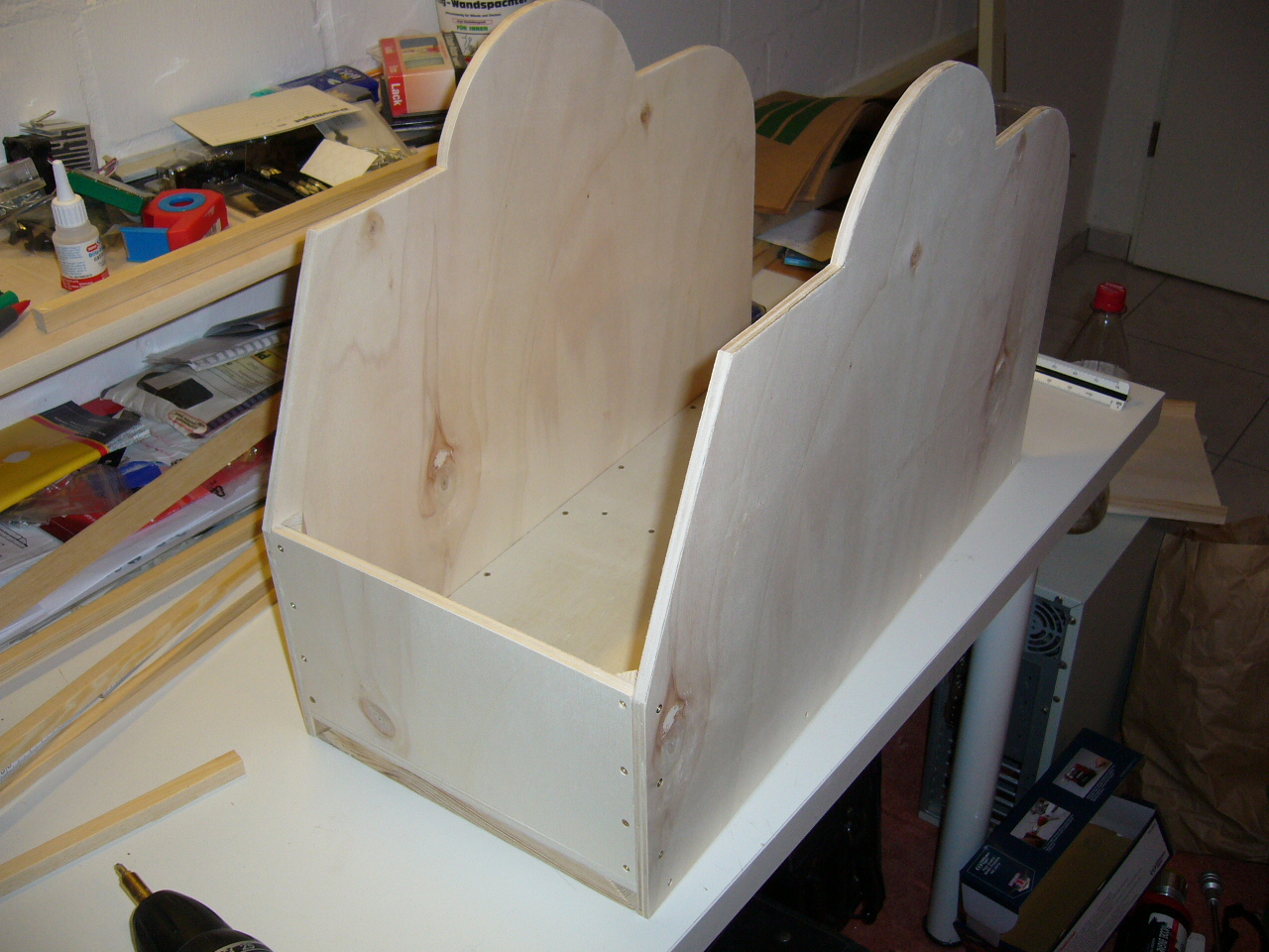

So hatte heute Morgen etwas Zeit.
Als erstes habe ich die Seitenteile in der Form geändert, dann die Kiste etwas unterteilt, bin aber noch variabel bis auf das Fach für den Sprit das wird so bleiben.
Für mich bleibt jetzt noch eine Frage, soll ich wirklich Bleiakkus einbauen !
Hatte die Kiste mit Starter, Sprit und Akkus angehoben, denke mal so
7-8 kg.
so jetzt könnt ihr mal wieder ein paar Fotos kucken :-)

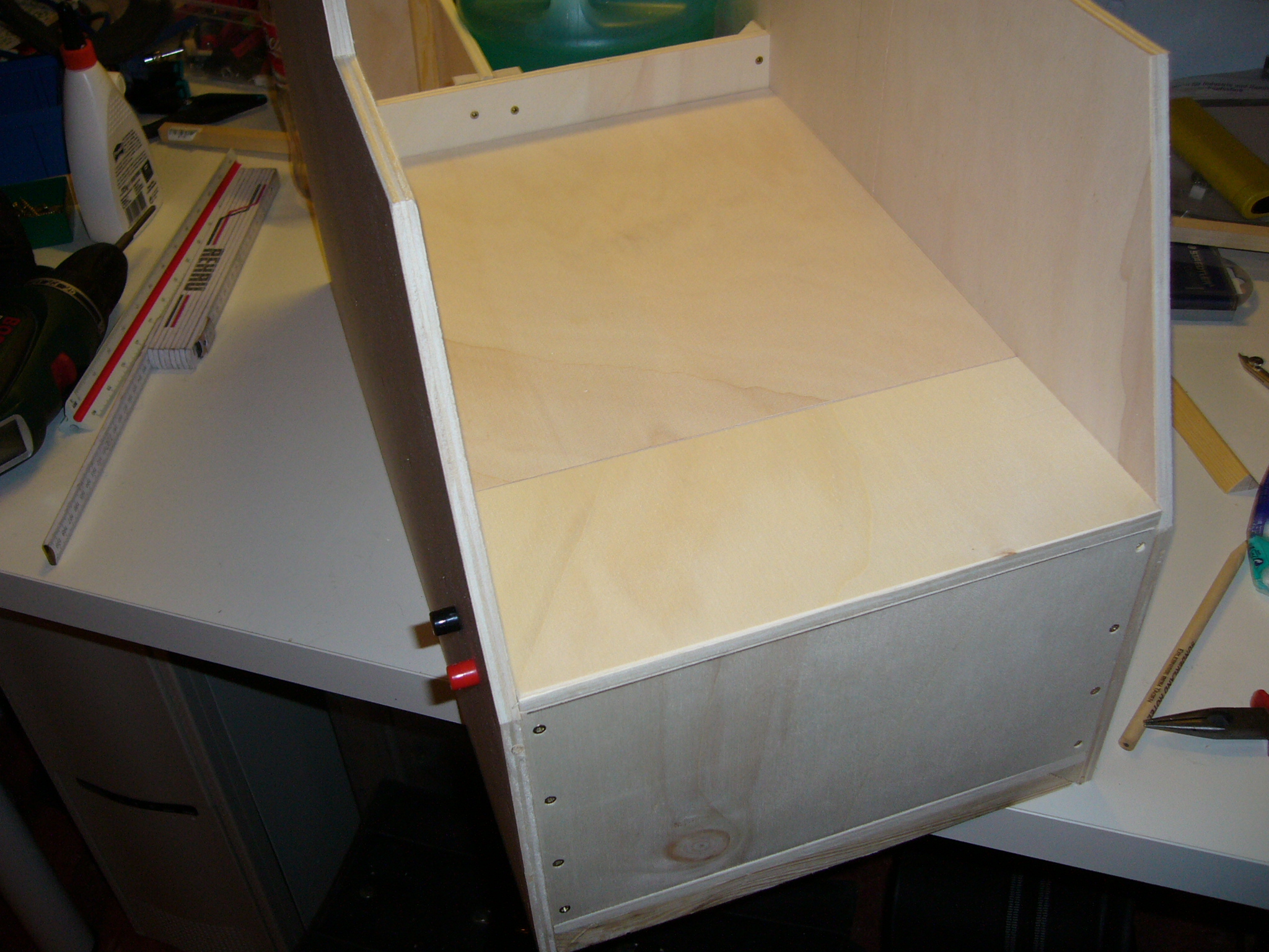

so es geht weiter :-)

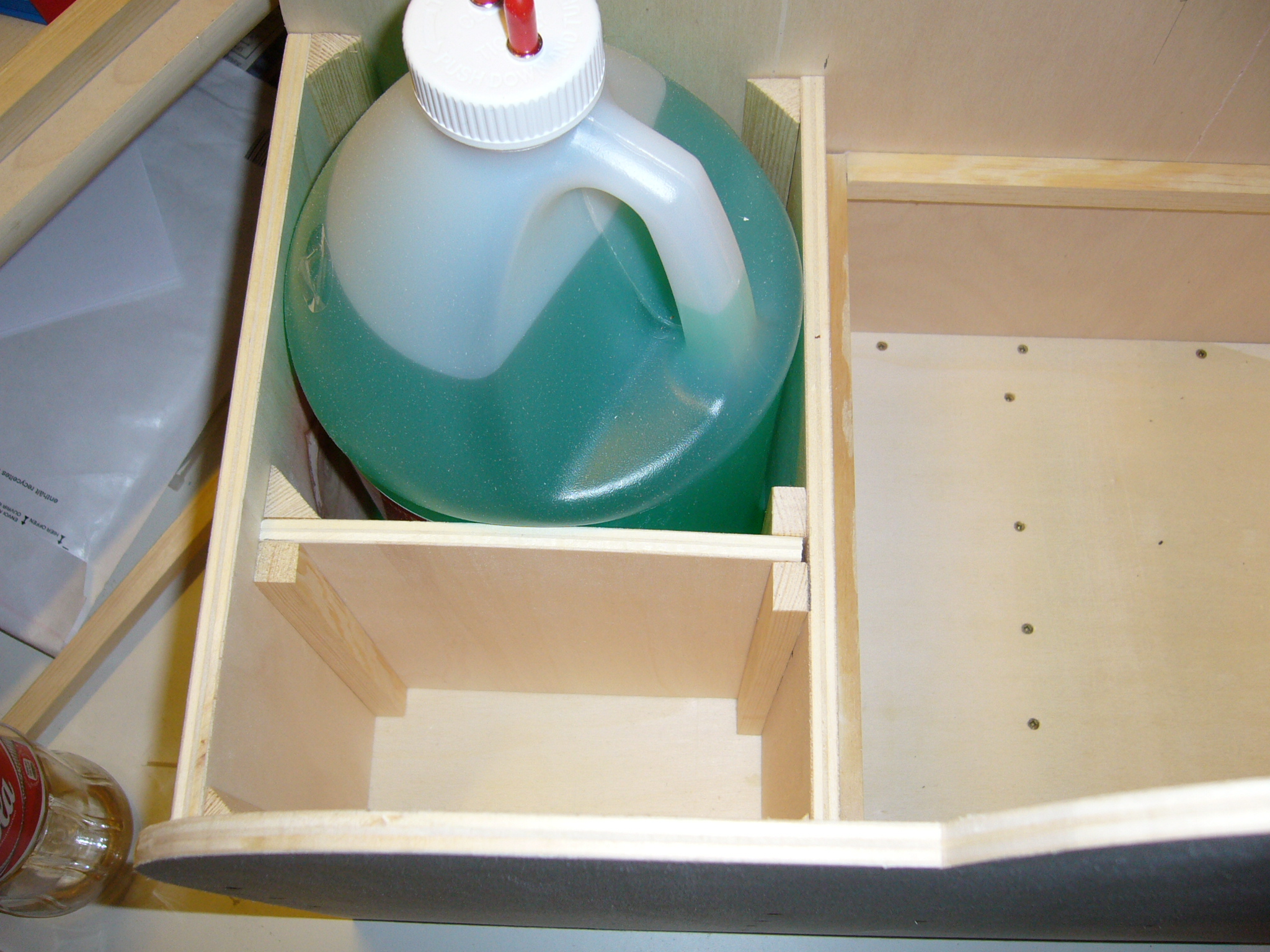

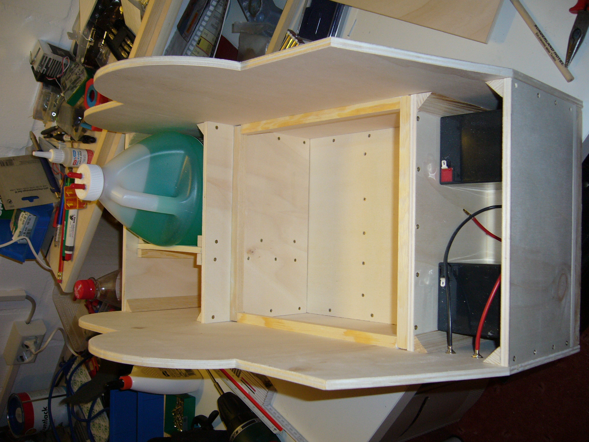

Jetzt sind die Seitenteile und Unterleilungen verleimt und verschraubt.
Anschlüsse für den starten nach außen geführt.
Akkufach für den Starter erstellt.
Die Deckel vom Akkufach und vom mittlerem Fach sind getrennt.
Über die Unterteilung der mittleren Fachs habe ich mir noch weiter keine Gedanken gemacht.
