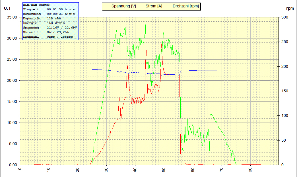

Beim ersten Flug war der RPM Sensor nicht richtig eingesteckt, deshalb keine Drehzahl. Sieht aber sonst ganz normal aus. Man kann auch gut das Umschalten der drei Phasen an den Stromspitzen sehen (Regleröffnung 65%, 75% und 85%). A1 Temp [°C] ist Temperatur am Jazz Regler.

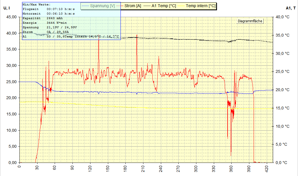

Der zweite Test ist nur mehr am Boden (hat schon geregnet) und diesmal mit optischen RPM (ebenfalls gut zu erkennen die drei Phasen). Hier schein auch die Drehzahl zu stimmen, auch wenn sie etwas niedrig ist. Ich habe auch schon das schrägverzahnte HZR 180 und ein 11 Ritzel hier liegen. Muss nur noch einbebaut werden.

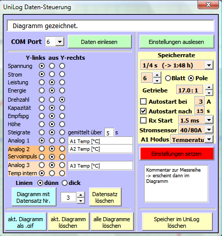

Der dritte Test macht mir etwas Sorgen. Hätte mir eigentlich das Beste Resultat erhofft. Hier scheint der brushless RPM Sensor nicht richtig zu messen, oder? Übersetzung habe ich das originale weisse HZR (170 Zähne glaub ich) und ein 10 Ritzel. Also 17.0 : 1 !!

- Am Boden mit optischen RPM und drei Phasen.jpg (843.86 KiB) 181 mal betrachtet
- Leichter Rundflug mit schweben ohne RPM.jpg (762.13 KiB) 209 mal betrachtet
- Unilog Settings.jpg (257.37 KiB) 152 mal betrachtet

Da stimmt was mit der Übersetzung bzw. Polpaarzahl nicht!
Faktor 7 bis 8 würd ich mal schätzen. Dann passt auch die Kurve!
Lass dir von den Jungs hier im Forum die richtige Polpaarzahl und Übersetzung geben und dann funzt das.

Nun zum eigentlichen Problem: Polzahl ist 6 habe ich schon irgendwo im Forum gelesen. Faktor 7 bis 8 ist mir nicht ganz klar. Ich habe ein 10 Ritzel und das orgi. HZR mit 170 Zähnen. Das ergibt bei mir 17 und das ist doch die Getriebeübersetzung oder?
