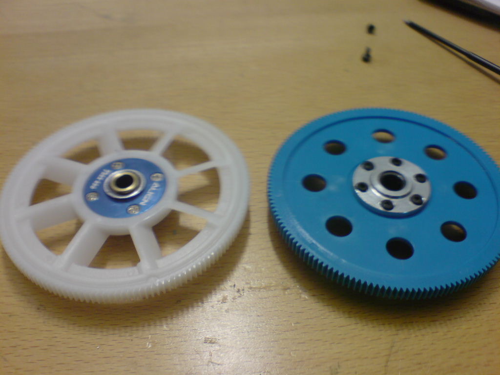

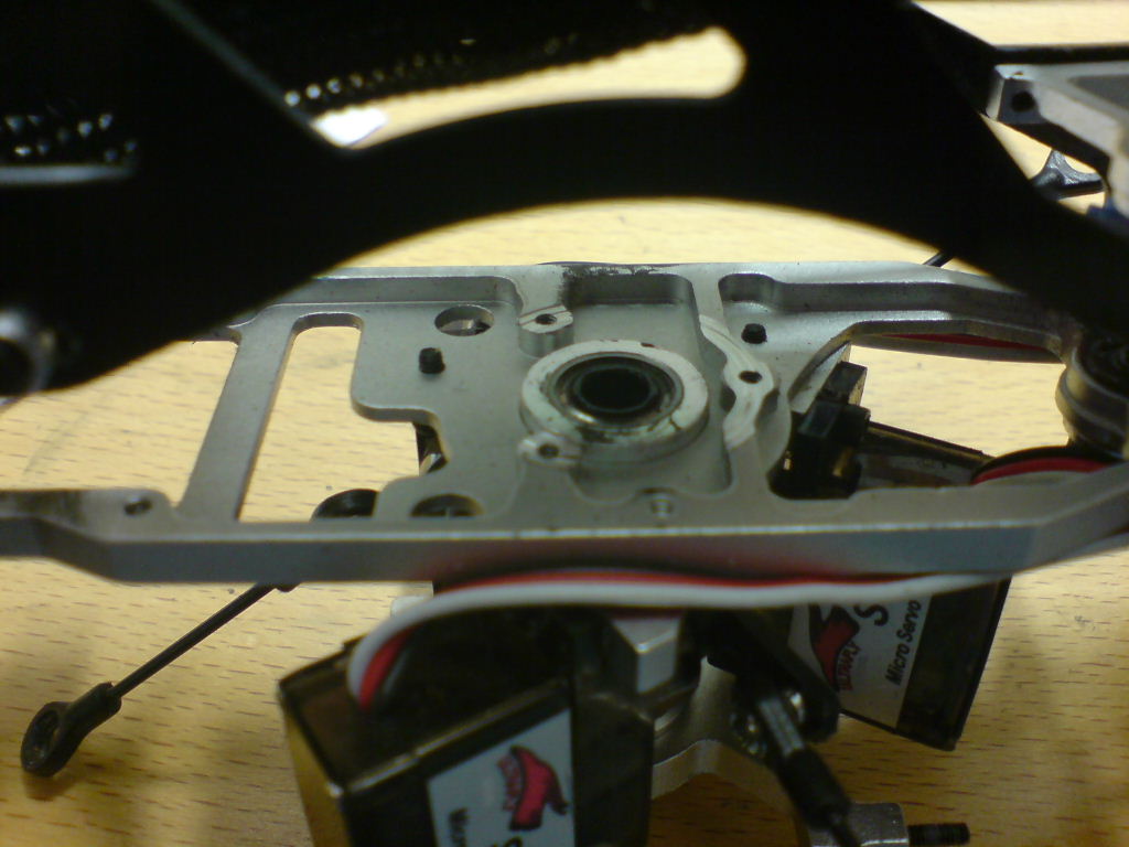

Ich hatte das selbe Phänomen.
Neue HRW rein und nach nicht mal 10 Sek. - nicht mal 30 cm in der Luft - ohne Feindkontakt war die Welle krum.
Bei der folgenden Inbetriebnahme nach Neuaufbau unmotiviertes Zucken und Schwingungsanregung, dann mal 10 min. vorsichtiges schweben ohne Probs.
Beim nächsten Versuch ein mal Alarmpitch und das Hauptzahnrad hat Zahnausfall und der Motor ist mitsamt Grundplatte weggeschoben.
Hab dann herausgefunden, dass die Schrauben am Flansch des Hauptzahnrades am Alurahmen schleifen können.
Angefangen hat das Ganze als ich den Jazz einbaute. Der hat für merklich mehr Dampf gesorgt, aber anscheinend zieht der Rotor jetzt mehr an der Welle und das war wohl das i-Tüpfelchen, was die CNC Fehlkonstruktion zum überlaufen brachte.
Interessanterweise ist die Konstruktion am TH inzwischen so geändert wie beim T-Rex und der Flansch hat nur noch 4 Schrauben und ist in das Zahnrad eingelassen. Die neuen Zahnräder sind übrigens dunkelblau.
Trotzdem hab ich vor 2 Wochen noch den alten Rummel angedreht bekommen. Erst als ich noch mal anrief und das Problem mit Lösung (Umbau auf Align Teile) schilderte erzählten die mir lächelnd, dass es doch längst einen überarbeiteten Antrieb gibt und nur die "ersten" V2 noch alt ausgeliefert wurden. :evil:
Ob das wirklich alles so zusammen hängt weiß ich nicht.
Jedenfalls hab ich jetzt das weiße Zahnrad drin und endlich ist wieder Ruhe.
Links Align T-Rex, rechts CNC DELUXE. CNC hat inzwischen erfolgreich kopiert und bietet das gleiche Zahnrad in dunkelblau an.<br />Erste Stufe mit Freilaufgehäuse kann 1:1 getauscht werden, zweite Stufe kann nur zusammen mit der dritten Stufe getauscht werden.
Hier hats geschabt, wenn man tüchtig Pitch gibt
