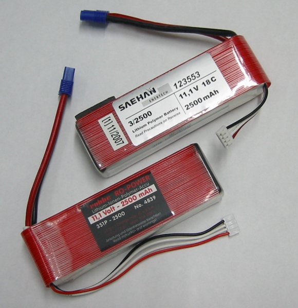

vorgestern habe ich einen neuen Robbe-Saehan-LiPo-Pack erstanden. Es sind wieder die Robbe-RO-Packs, 3S mit 2500 mAh. Innen sollen die Saehan-Zellen verbaut sein. Das versicherte der Händler, aber auch die Verpackung und der Produktionsstempel gleicht dem meines Saehan-Packs (siehe auch Bild).
Meine ältesten Zellen haben Produktionsstempel 10/2007 und 11/2007, der Neue jetzt aber von 04/2008. Was mir gestern auffiel: beim Schweben kann ich normalerweise 42 Grad messen an den mittleren Zellen (IR), der Neue kommt aber nur auf 34 Grad! Haben die also etwas geändert, ist der Innenwiederstand geringer und damit die Eigenverlustleistung? Das wäre natürlich klasse! Habt Ihr auch sowas bemerken können?

kann sein das die was geändert haben, oder die Produktion einfach besser geworden ist.Doc Heli hat geschrieben:Meine ältesten Zellen haben Produktionsstempel 10/2007 und 11/2007, der Neue jetzt aber von 04/2008. Was mir gestern auffiel: beim Schweben kann ich normalerweise 42 Grad messen an den mittleren Zellen (IR), der Neue kommt aber nur auf 34 Grad!
Der Innenweiderstand der Packs steigt aber mit Anzahl der Zyklen... Denke das kann man deswegen so nicht so leicht vergleichen

kann man so pauschal nicht sagen...polo16vcc hat geschrieben:Und ab welchen Innenwiderstand ist der Lipo ein Fall für den Müll?
Je höher der Innenwiederstand desto mehr bricht die Spannung bei hohen Strömen ein und desto mehr erwärmt sich der Pack...
Ich meinte nur, das bei den alten Packs der Innenwiederstand gestiegen sein könnte -> was zu mehr Erwärmung führt und den Unterschied, den DOC Heli gemessen hat erklähren könnte

Hi Andi,
ja, das wäre sicherlich eine Erklärung: höherer Innenwiderstand mit Steigender Zyklenzahl und daher ist auch eine Temperaturkontrolle notwendig. Nur haben meine Packs ja bisher erst weniger als 20 Zyklen weg. Ob der Innenwiderstand da schon so steigt? Wäre wirklich bedauerlich bei diesen hochpreisigen Akkus...
Das muss ich im Auge behalten!
