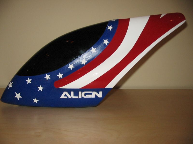

Ich habe heute meine Haube fertig lackiert und kämpfe mit der gleichen Problematik. Ich habe von der Firma Dupli-Color Lack verwendet, wo Klebereste von PVC-Isolierband und Maskierfolie zurückgeblieben sind. Dieses habe ich versucht mit Spiritus und Reinigungsbenzin zu entfernen, aber ich löse mit beidigem Mittel auch den Lack stark an bzw. sogar ab !!! Ich binn total am Ende, ich könnte fast heulen da ich wohl meine Haube in die Tonne treten kann !!!???
Meine Vorgehensweise:
1. Haube mit 800er fein angeschliffen, so das sie eben matt war.
2. Haube abgeklebt.
3. Haube mit Spiritus entfettet.
4. Mit dem wohl schlechtestem Lack dieser Erde lackiert !
5. Eine Woche ausgasen lassen (trocknen)
6. Die Lackierten Flächen mit Iso-Band und Maskiefolie abgeklebt und den Rest lackiert.
7. Nach gutem antrocknen (handtrocken) die kompletten Folien und klebebänder entfernt und jetzt habe ich den Salat !
Meine komplette blau Passage der Haube ist voller Klebereste die ich nicht entfernen kann, bzw. weis ich nicht mit welchem Mittel dieser Erde !!!!!!
Ich binn völlig am Ende, habt Ihr ein Tipp mit welchem verdammten Mittel man soetwas runterbekommt ohne den Lack abzulösen ?
Um himmelswillen benutzt bloß keine Dupli-Color mit dieser Farbe können sich Frauen schminken aber eine Resistente Lackschicht werdet ihr mit diesem Müll Lack nie erreichen ! Dieser Lack ist ein Kapitalschaden und auch noch teuer dazu ! Und mit sowas soll ich ein Auto lackieren ? No Way !
Ich bitte um Hilfe, ich weis nicht mehr weiter !
Gruß Matthias

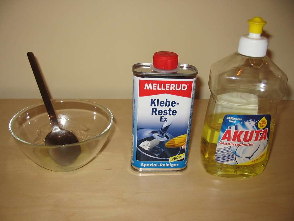

Anleitung zum enfernen von Kleberesten auf Acryllack.
Was brauchen wir ?
1.) Mellerud Klebereste Ex, erhältlich z.B. bei OBI
2.) Geschirrspülmittel, welches ist völlig egal.
3.) Eine Schale und etwas zum umrühren, z.B. ein Löffel.
4.) Ein Tuch was nich fusselt (Baumwolle), z.B. ein altes Geschirrspültuch.
Der Ort des Geschehens ?
Küche, Badezimmer etc. Auf jedenfall da wo Ihr ein Waschbecken mit fließend Wasser habt <----- Wichtig !
Die Vorgehensweise !
Als erstes vermischen (rühren) wir den Klebereste Ex und das Geschirrspülmittel 1:1 in einer Schale. Daraus ergibt sich eine Gelantine bzw. Puddingartige Masse ! Nun tauchen wir unser Tuch in diese Masse und massieren kleinflächig unsere betroffenden Stellen ein, und zwar solange bis sich das Tuch anfängt zu verfärben, das dauert max. 1 Minute. Dann habt ihr nämlich die Klebeschicht runter und greift euren Lack an, keine Angst der Lack wird nur oberflächlich angegriffen, bei Sprühdosenlackierungen ist eure Schicht stark genug ! Jetzt ist allerding der Zeitpunkt gekommen, wo ihr diesen Prozess sofort neutralisieren müßt ! Das geht nur unter reichlich fließend Wasser am besten lau warmes Wasser nehmen. Und nochmal das Ganze zu unterstreichen,auch wenn Ihr wie ich größere Flächen habt, kleinflächig behandeln ! Und immer wieder von vorne beginnen, auftragen, einmassieren und abwaschen, nur so kommt man zum Erfolg !
Abschließende Bemerkung !
Auch bei dieser Vorgehensweise wir der Lack angegriffen, allerding langsam und bei weitem nicht so stark wie z.B. mit Spiritus oder Reinigungsbenzin. Um ein anschlißendes Naßschleifen mit 1000 oder 1500 Schleifpapier und einer Klarlacklackierung kommt man nicht drumrum, aber das hätte ich in meinem Fall so oder so vorgehabt.
Ich konnte meine Haube mit dieser Vorgehensweise retten. :sunny: Und hoffe mit meinem Beitrag auch Anderen die in diese sehr besch.... Lage stecken weiterzuhelfen !
Viel Erfolg
Matthias
